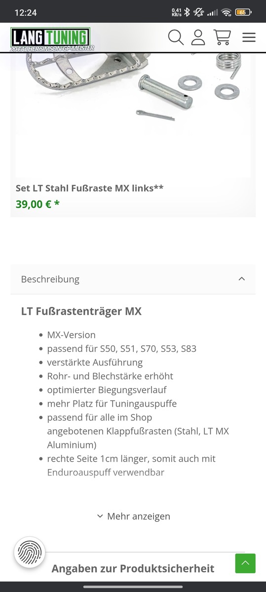

    Ich wollte mir für meine s51 enduro einen cross fußrastenträger mit fußrasten dazu kaufen. Allerdings hab ich den auspuff oben verlegt. Normalerweise gibts dafür ja extra träger die auf der rechten seite verlängert sind, für die crossrasten find ich da aber leider keine. Jetzt frag ich mich wenn ich die normalen also nicht verlängerten träger/rasten draufbau, passt mein rechter fuß dann noch ordentlich auf die fußraste obwohl auspuff + Hitzeschutz da sind? Wenn das nicht der fall ist weiss dann zufälligerweise jemand wo's eventuell doch verlängerte ausführungen gibt? ( Falls das irgendwie hilft , ich hab kleine füße also Schuhgröße 39 )

  • 1cm ist aber auch etwas wenig.
    Kann dir nur sagen das es bescheiden ist mit Enduroauspuff einen normalen Fußrastenträger dran zu haben.
    Im Zweifel nen verstärkten Fußrastenträger kaufen + die Aufnahmen für klappfußrasten und dann selber aufs gewünschte Maß einkürzen und Aufnahmen anschweißen
  • Im Zweifel nen verstärkten Fußrastenträger kaufen + die Aufnahmen für klappfußrasten und dann selber aufs gewünschte Maß einkürzen und Aufnahmen anschweißen
    Je nach dem ob bestimmte Klappfußrasten haben willst, musste das so oder so machen.
