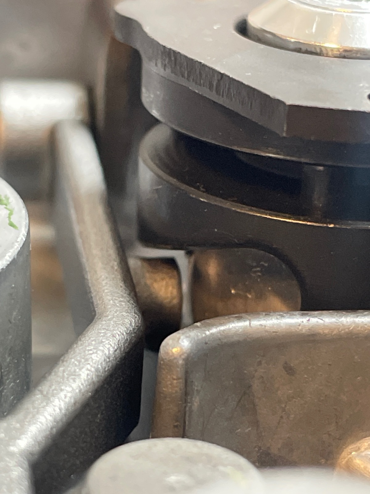

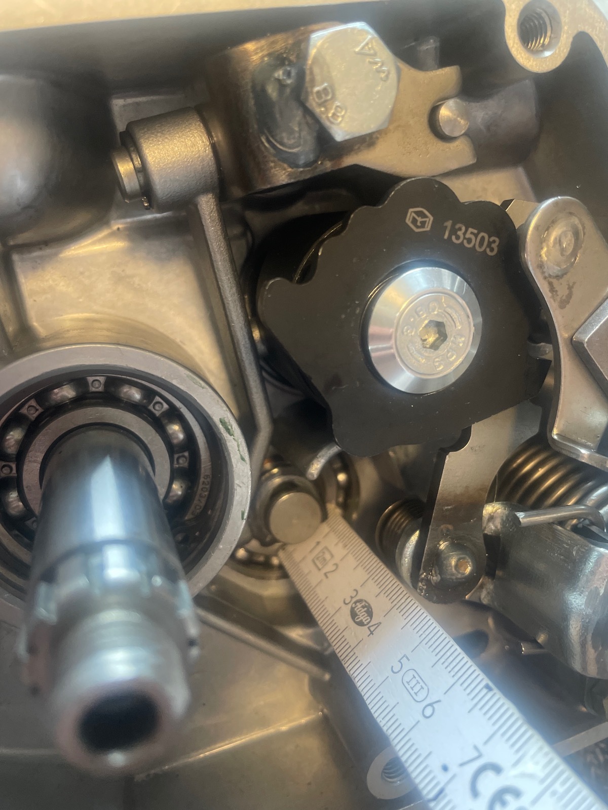

    Bin nun soweit das ich von 1-n-2-3-4 gut komme, und zurück.
    Nur bin ich bei 4 wieder unten am Abschlag, und es sieht am Ziehkeil aus als wäre es der 5!😢😢😢
    Erstes Bild zeigt den in der schaltwalze eingelegten 4ten.
    zweites den in der schaltwalze eingelegten ersten.

    Das mit dem „Spiel“ vom Pin würde allerdings Sinn ergeben..
    In der schaltwalze selber habe ich am Pin schon ganzschön spiel.
    Der Pin hat auch nur einen Durchmesser von 7,64
  • In der schaltwalze selber habe ich am Pin schon ganzschön spiel.
    Und genau deswegen kommt zu Problemen beim einstellen der Schaltung.
    Die ganze rumprobiererei kannst dir sparen, selbst wenn jetzt so eingestellt bekommst das trocken alle Gänge rein bekommst, schaltet das nicht sauber.
    Und wenn dann ein anderen Schwenkhebel einbaust musste dann eh neu einstellen.
    Ach ja, manche Gehäuse haben oberhalb des Lagersitzes der Abtriebswelle eine angegossene Kante, da schlägt auch gerne der Schwenkhebel an wenn man den 5. Gang einlegen will.

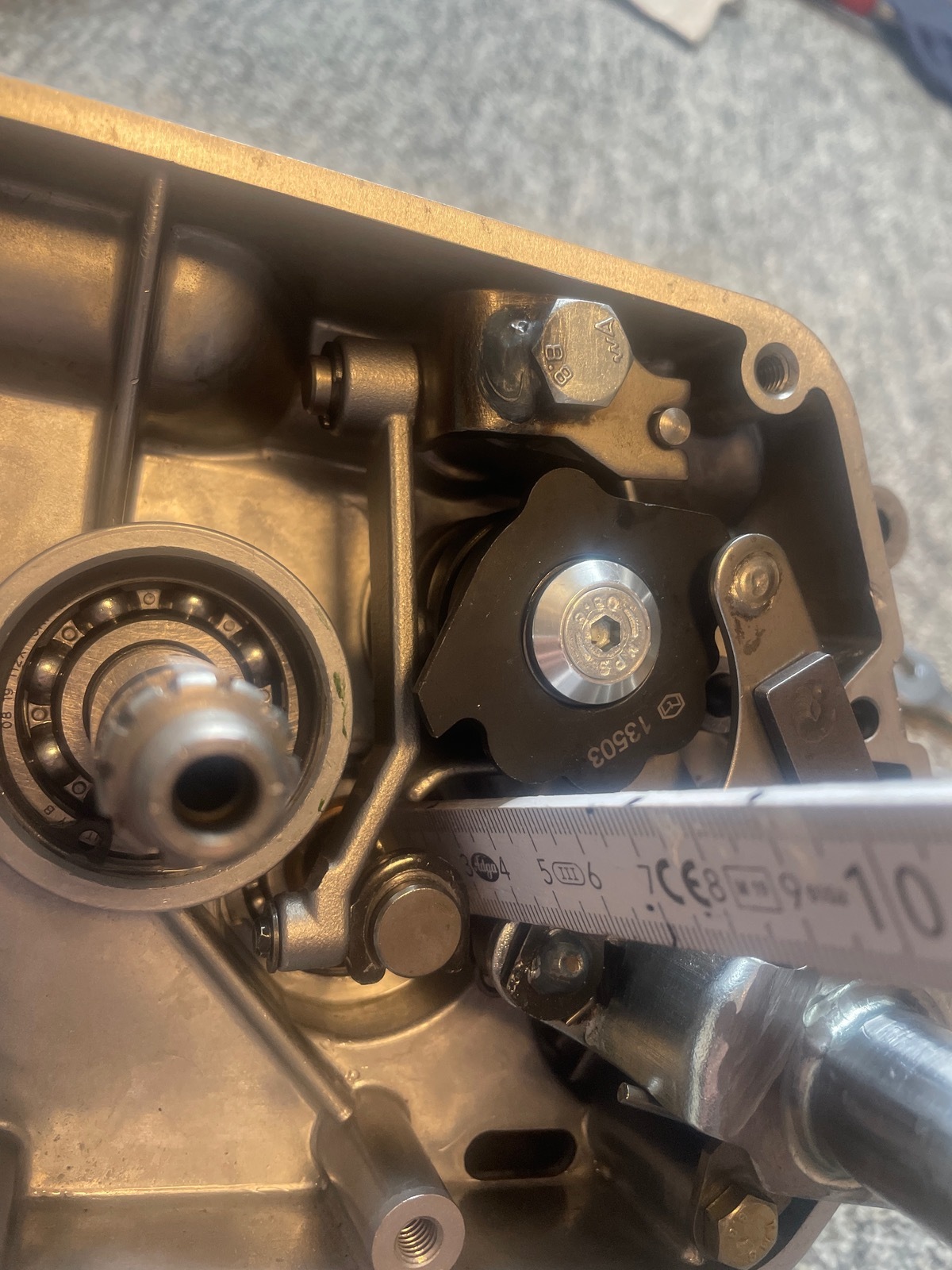

    Tommy Hebel heute angekommen.
    Grade verbaut, und nach ein wenig rum probieren. Data, alle 5 Gänge inkl. Leerlauf lassen sich schön einlegen!
    Nur finde ich das die Gabel nun im ersten Ziemlich straf am ziehkeil sitzt, die Gabel hat kein Spiel mehr.
    Ist das i.o?
  • Na siehste
    Was heißt straf ?
    Die Gabel hat mehr oder weniger kein Spiel sowohl auf den Ziehkeil und im Schwenkhebel , wie auch der Lagerwinkel. Die Teile gehen quasi saugen zusammen zustecken.
  • Na siehste
    Was heißt straf ?
    Bewegen lässt sie sich nicht wie in den viedeos, bspw 2radgeber.
    Aber ich werde sehen! Morgen oder übermorgen dürfte ich den ersten startversuch unternehmen können, danke für eure Hilfe & Geduld!
  • Im Grunde sollte die Gabel in jedem Gang spannungsfrei im Ziehkeil liegen. Also weder den Ziehkeil in irgendeine Richtung drücken oder ziehen. Auch wenn sich das erstmal gut schalten lässt, würde das erhöhten Verschleiss bedeuten da die Abtriebswelle sich ständig dreht und die Schaltmechanik steht.
