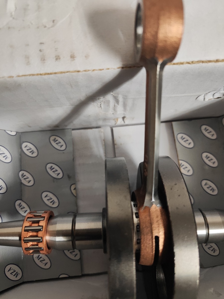

  • Es gibt ja KW für 50-60ccm und für 70ccm. Da die Hubwangen massiv sind, ist die KW halt für 50 bis 70ccm. Es kommt ja auf das Kolbengewicht an. Hier mal eine KW mit verstärkten, breiteren, versilberten Barikit Pleuellager. Der Pleuel wurde erleichtert.
