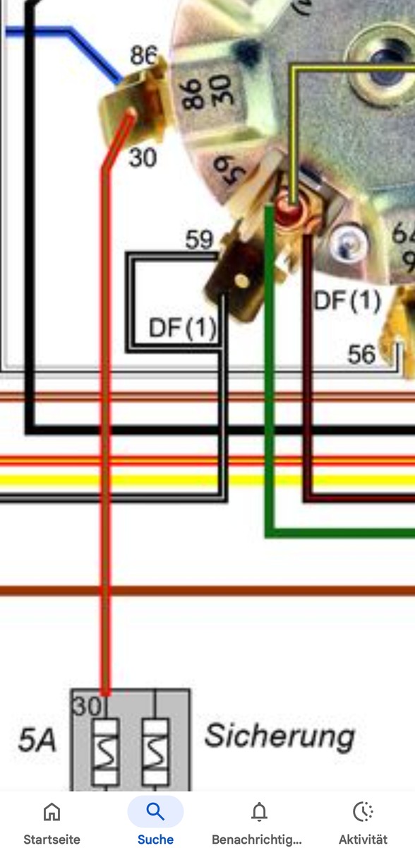

Wieso muss ich eine vape zündung 2 mal an Klemme 59 machen einmal unten und einmal oben?
Klemme 59
Klemme 59 am Zündschloss gibt es nur einmal und da kommt ein Kabel dran welches von der Vape kommt.
Was für Moped und um welche Vape geht es eigentlich ?
oben ist Klemme 59unten ist der 3er Verbinder,also nicht 59
Na ich muss ein Kabel auf 59 und eins oben auf den dreier Verteiler
Der 3er-Kontakt ist eine Art Leitungsverbinder für die Beleuchtung. Somit sind dann Rück-,Tacho- und Bremslicht auch mit dem Regler und der Zündung verbunden.
