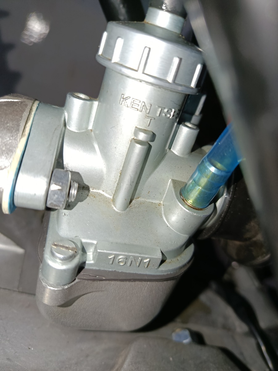

  • vor dem Umbau lief die Simson problemlos ich bin auch noch ganz normal damit gefahren. Nachdem ich jetzt den Motor wieder eingebaut habe, läuft sie allerdings nicht mehr richtig.
    Im kalten Zustand läuft sie noch einigermaßen. Sobald der Motor jedoch warm wird, läuft sie nur noch sehr schlecht und hält sich gerade so am Leben, selbst wenn man Vollgas gibt. Am Vergaser habe ich nichts verändert; ich habe ihn genauso wieder eingebaut, wie er vorher montiert war.
    Die Zündkerze ist außerdem deutlich nass, weshalb ich vermute, dass sie zu viel Sprit bekommt.
    Kann es eventuell daran liegen, dass jetzt alle Wellendichtringe und Dichtungen neu sind?
    Ich hatte überlegt, als nächsten Schritt kleinere Hauptdüsen auszuprobieren
    wäre das der richtige Ansatz?
    Aktuell fahre ich einen 60 ccm Zylinder (Marke leider unbekannt) mit diesem Vergaser. Taugt der überhaupt etwas oder sollte ich lieber einen besseren kaufen? Irgendwie habe ich das Gefühl, dass der Vergaser nicht wirklich gut funktioniert
  • Kann sein dass der Schwimmer aus irgendeinem Grund nicht schließt. Ggf mal sprithahn zumachen damit nichts nachfließt? Wenn du die anschiebst und Kupplung schnalzen lässt und dann so fährst, geht das?
    Das würde mir jetzt dazu einfallen… habe grad ein ähnliches Problem und der speithahntrick hilft enorm. Wenn ich die nur kurz abstelle und davor den sprithahn zu mache geht sie auch an. Sonst immer nur mit Glück habe ich das Gefühl😂
  • Schau mal beim Vergaser nach und stelle ihn nochmals genau ein. Der N1 übertüncht ganz gut viele keine Problemchen.
    Wenn nun vorher am Motor irgendwas war,ist der Vergaser möglicherweise anders abgestimmt worden. Nun funktioniert er dann möglicherweise beim neu abgedichteten Motor nicht richtig.
    Und wie mein Vorredner schon schrieb,schauen ob der Choke richtig schließt,das Gummi richtig im Kolben sitzt und der Bouwdenzug Spiel hat
