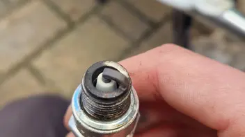

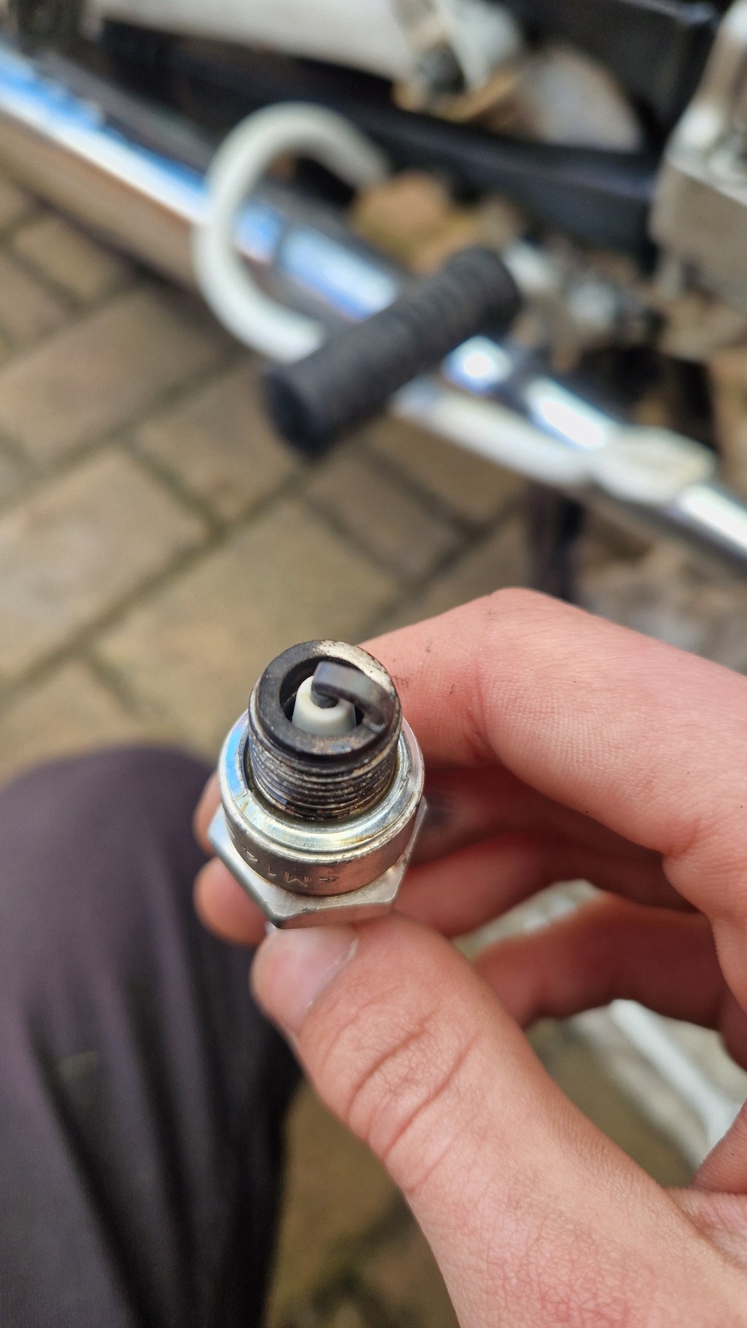

Ich habe mich nochmal rumexperientiert, bei einer 78er HD habe ich dieses Kerzenbild bekommen, denke eine 75er HD wäre mal gut zum ausprobieren
Hier das Bild
Mit Motul 800 ist die Kerze immer deutlich zu hell...
Genau, mit Motul 800 kann man das Kerzengesicht fast vergessen.
Hast du schon mal die Quetschkante gemessen? Welche Fußdichtung hast du verbaut?
Könnte theoretisch sein, dass der Zylinder zu tief auf dem Motorblock sitzt, und somit die Steuerzeiten zu lasch sind.
