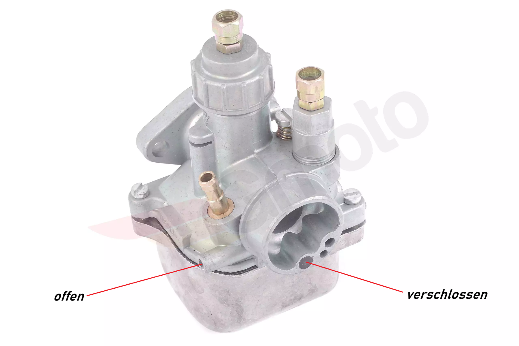

  • Aha durch das CS System der Vergaser in Sachen Abstimmung ein Täumchen, :lol:
    Gleiches Lotteriespiel wie beim ZT Vergaser, der im übrigen auch das CS System hat.
    Der RVFK 20 OS von RZT hat nicht das CS System und der hat bisher auch funktioniert.

    Der ZT Vergaser hat natürlich in gewisser Hinsicht auch das CS System, bei dem RZT Vergaser ist aber noch eine Zusätzliche Düse für die Ausgleichsluft verbaut, was das ganze System effektiver macht.
    Wenn du dich mal ein bisschen mit den Vergaser beschäftigt hättest wüsstest du auch das dieses System einen großen Teil der Abstimmbarkeit beeinflusst.
    Gleiches „Lotteriespiel“ hab ich noch nie gehört bei dem Vergaser. Er muss halt durch das System niedriger bedüst werden was manche Menschen einfach schlicht weg ignorieren demzufolge ist klar das es bei manchen zu Problemen kommt.
  • Also ich habe auch vier ZT cs vergaser zu laufen. Jeder war ein bisschen anders, der letzte hatte mich tatsächlich schon sehr geärgert, aber nach dem Tausch der Nadeldüse läuft nun auch dieser für einen bvf gut. Einmal richtig eingestellt auch bishe sehr zuverlässig. Natürlich kein Vergleich zu einem mikuni.
    Ist mir bekannt.
    Damit soll die sich schnell wechselnden Unterdruckverhältnisse in Ansaugtrakt, in den Luftausgleichskanal hinein ab gedämpft werden.
    Das so genannte CS-System ist keine neue Erfindung, von ZT, RZT usw. das hatte die alten Vergaser wie zb. der 16N 1-1, -3, -6 und weil es damit Problem gab hat man den Kanal zu Luftfilter hin verschlossen und nach außen geöffnet. So liegt im Luftausgleichskanal konstanter Luftdruck an unabhängig von den Unterdruckverhältnissen im Ansaugtrakt.
