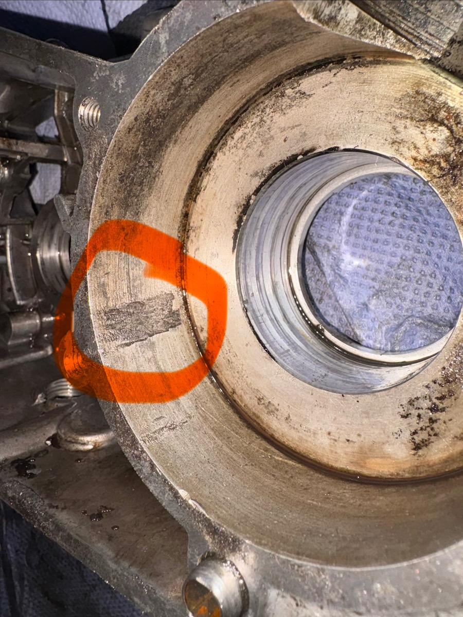

S50 Gehäusehälfte noch in Ordnung?
Gehäuse ja, Zylinder nein
Der Zylinder müsste regeneriert werden und neu eingefahren werden.
Danke für die Antwort
Wie sieht’s mit dem Kugellager Lager aus ?
Kannste wiederverwenden, genauso wie die Mitteldichtung...
Ernst gemeint die Frage?
Ich hoffe er meint den Lagersitz
Du willst mir doch nicht sagen das die neu muss? Ich nehme da immer bissel flächendicht und los geht's. Die wedis werden auch nur bissel eingeschmiert mit dichtpaste. Bis runter vom hof hat es bisher immer gereicht. Und wenn man die Lager schön mit Fett Vollmacht, sind die auch die ersten km schön ruhig.
