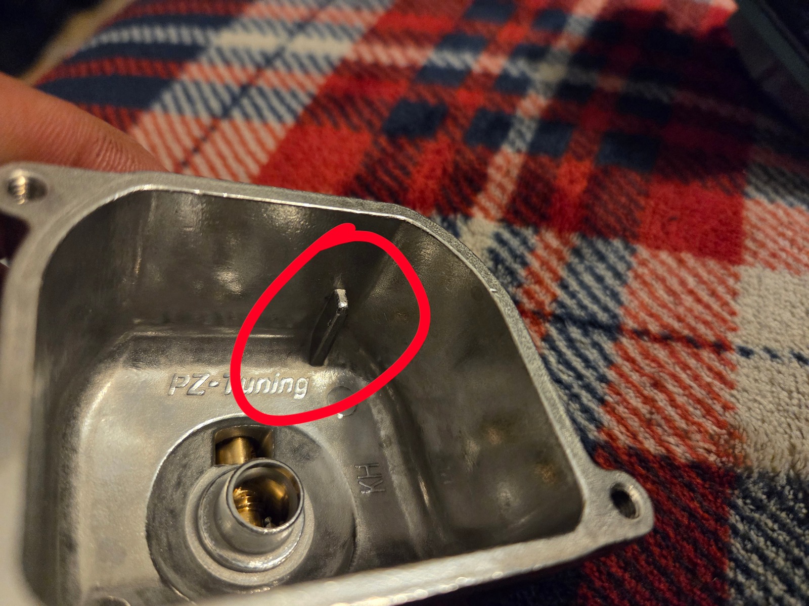

    Jap, kann ich bestätigen, meiner kam heute auch an. Ich ihn im Sr50 verbaut, direkt übergelaufen, ein kleiner Schlag im einem Schraubendreher hat ihn dann zum schließen bewegt. Habe den Versager dann wieder ausgebaut, entleert, ein stück Schlauch drauf gemacht, vosichtig mitn Mund Luft reingepustet, dabei der Gaser umgedreht und selbst auf den Kopf stehend, hat das Nadelventil nicht geschlossen, erst nach einen kleinen Ruck, hat es geschlossen, also denke ich, dass der Schwimmer, oder das Ventil klemmt... Ziemlich enttäuschend...
  • Hab noch ein bissel mit den Gaser rumgespielt, mal schließt das Ventil, mal bleibt es ein bisschen offen, ein anderes Mal, ist es gefühlt komplett offen... irgendwie komisch.
    Hab dann mal die Schwimmerkammer abgenommen, alles so, wie es sein sollte...
    Habe den Eindruck, das der Steg dafür verantwortlich ist...

    Läuft euer Vergaser vll über, weil ihr ihn offen hattet und beim Zusammenbau die blättchen verdrückt habt?
