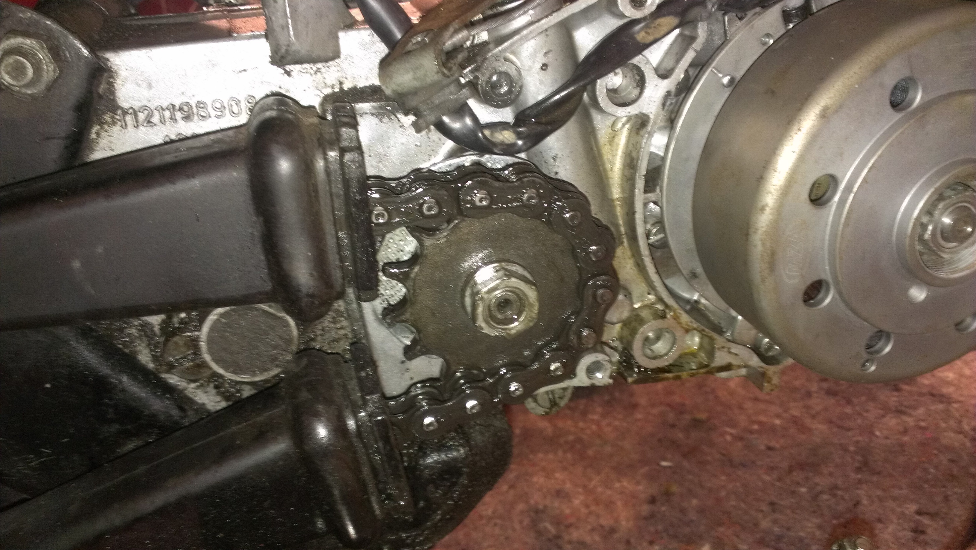

    Okay, danke für die Antworten. Habe noch die originalen Kettenschläuche. Hab sie nicht erneuert, da sie nicht beschädigt waren.
    Auf keinen Fall zu fest Spannen!
    Hast du den Kettenschlauch seitlich 2cm hin und her bewegt oder hoch und runter?
    Seitlich macht keinen Sinn.
    2cm, also 1cm hoch und 1cm runter finde ich auch etwas stramm.
    Ein wenig lockerer kann es schon sein.
    Habe die kette im Kettenschlauch zusammengedrückt und von oben nach unten bewegt. Und da ist mir halt aufgefallen, dass beim oberen Schlauch das mit den 2 cm Spiel hinkommt. Beim Unteren hingegen sind es bestimmt 3 cm. Oder Stelle ich mich blöd an und das ist einfach normal, da die unterseite der Kette einfach mehr hängt? :rolleyes:

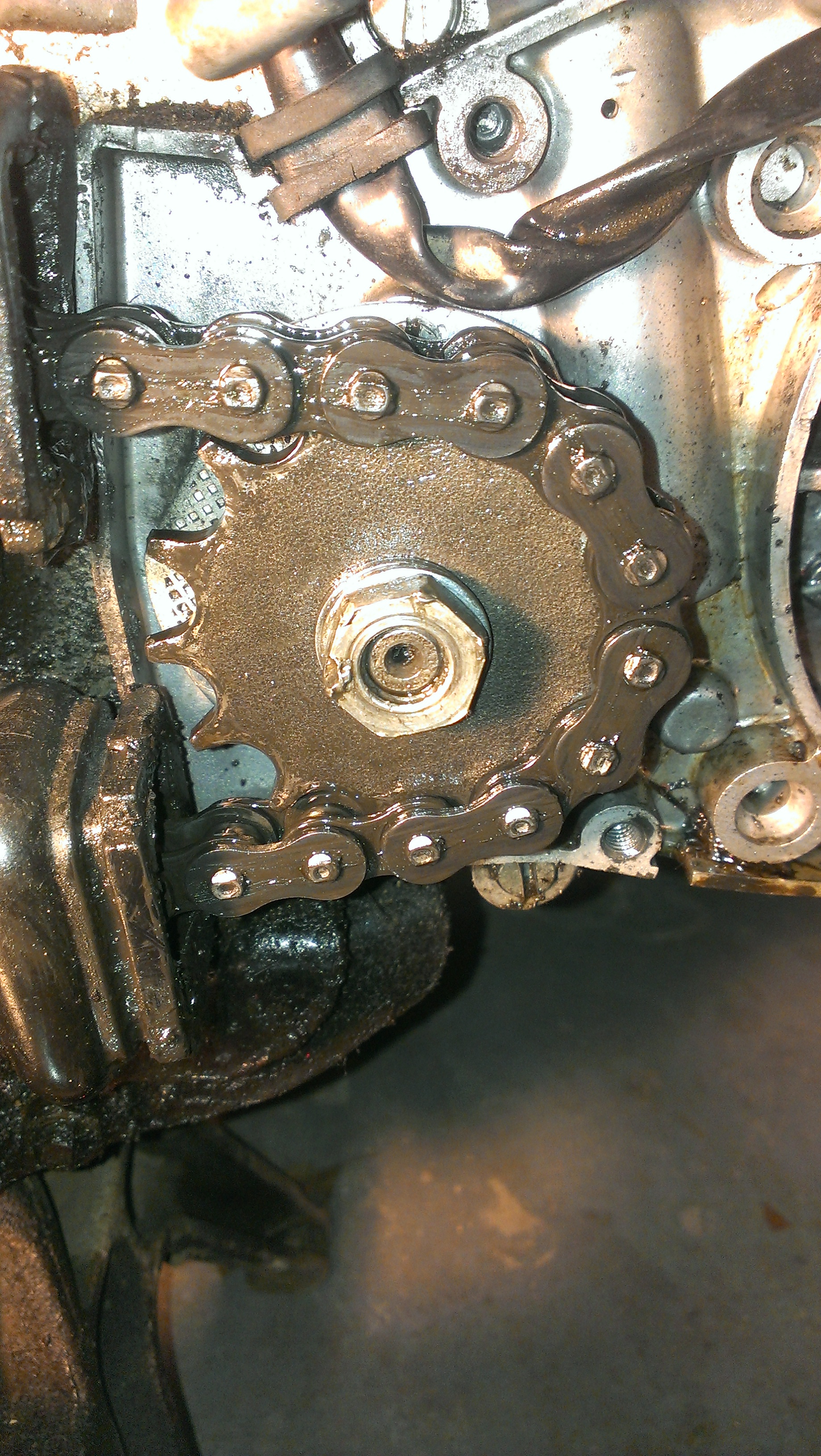

    nachdem mir vor ein paar Tagen der Kettenkasten "explodiert" ist, habe ich eine neue Kette eingebaut. Habe die S50 gerade neu und die Kette war wohl schon verschlissen und das kettenschloss ist aufgegangen. Bin mir nun etwas unsicher was die Spannung der neuen Kette betrifft. Also ich habe sie so gespannt, dass etwa ein Spiel von 2 cm vorhanden ist, wenn man die Kette im Kettenschlauch zusammendrückt und hin und her bewegt. Allerdings gibt es Unterschiede zwischen dem oberen und unteren Kettenschlauch. Der Obere ist meiner Meinung nach richtig gespannt, der Untere zu locker. Wie bekomme ich das hin, dass oben und unten die gleiche Spannung haben? Bin bereits ein paar Kilometer gefahren und es lief auch so weit. Keine Schleifpunkte im Kettenkasten, aber in den Kettenschläuchen gibt es auf jedenfall Berührungspunkte wie beim Drehen des Hinterrads zu hören und auch an den kettenschläuchen zu sehen ist. Möchte nun nochmal nachspannen. Kann man die Kette denn überhaupt so spannen, dass es gar keine Berührungen mit dem Kettenschlauch gibt? Und wie spanne ich die obere Seite und untere im Kettenschlauch gleichermaßen?
    Dann hat der Vorbesitzer wohl die Unterlegscheiben ersatzweise für das Sicherungsblech verbaut. Ist das richtig, dass die Mutter nicht komplett auf dem Gewinde sitzt? Liegt dann evtl. auch an den beiden Unterlegscheiben. Wie fest muss die Mutter auf sitzen? Ich hatte keine großen Schwierigkeiten sie loszudrehen.

    Ob die Kettenschläuche falsch herum sind, kann ich nicht sagen. Wie muss das denn richtig aussehen?
    Hier noch einmal ein älteres Bild, auf dem die Kettenschläuche besser zu sehen sind (ein aktuelles kann ich gerade nicht machen).

    ich möchte meinen Tacho bei meiner neuen S50 funktionstüchtig machen und habe mir einen neuen Tachoantrieb sowie ein sicherungsblech für das Ritzel besorgt. Allerdings passt das nicht so ganz mit dem sicherungsblech und der Metallnase an der Plastikscheibe im Limadeckel. Kann mir jemand anhand des Fotos sagen, ob ich mit dem Sicherungsblech richtig liege? Oder brauche ich doch etwas anderes? Wie genau muss ich das verbauen? Direkt hinter der Mutter und vor den beiden Unterlegscheiben?
    Die plastikscheibe im Limadeckel muss ich auch bearbeiten, damit sie vom Durchmesser her passt und ich den sicherungsring wieder draufklemmen kann..
