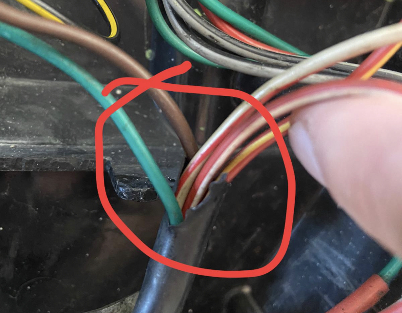

  • Servus Leute, baue grad meine S51 N auf 6V Elektronikzündung um und komischerweise passen die Kabelfarben vom Stator unten nicht zu den 6VE.-Schaltplänen die ich im Netz finde…
    Könnt ihr mir sagen was ich wo anschliessen muss ?
    - Braun
    - Grün
    - Grau/Rot
    - Rot/Weiß
    - Rot/Gelb
    Ps: das hier müsste der Schaltplan sein: https://www.akf-shop.de/simson-ersatzt…-6v-elektronic/
    Danke schonmal im vorraus.
