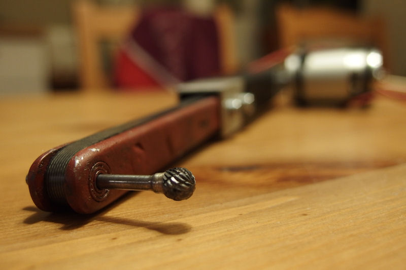

hier noch mal der prototyp. mit bohrmaschine und flex gebaut
, läuft auch schon wieder seid einem jahr problemlos.
[ATTACH=CONFIG]13246[/ATTACH]
licht war auch schon mal dran, ist aber jetz mal durchgebrant...
aber das ding hab ich, das macht super licht und hält auch den schmutz einer werkstatt statt.
JANSJÖ Arbeitsleuchte, LED - IKEAps.: wer mich kennt weiß, dass ich sehr viel weitergebe. aber meinst nur im persönlichen gespräch an leute die bock haben und interessiert sind.
ich helfe eigentlich sehr gerne. den mir wurde auch immer geholfen.60000€
ich glaub wenn ich alles zusammenrechne was ich besitzte komm ich auf keine 10000€, aber zwei eigenbau winkelfräser hab ich trozdem
Zitat von XXXXX;2854187
Die Winkelfräser sind ja mal fett wie sau
Die vom Klappi sind viel schlanker, wenn man den Bildern trauen darf
Meins ist 12,5 mm x 12,5 mm kleiner ging nicht, noch nicht
meiner ist 13x12 mm mit licht :p
