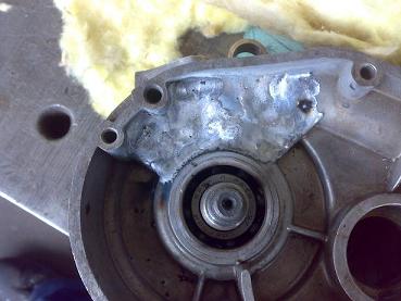

und was meint ihr?
Re: Gehäuse aufschweißen!
sieht sehr gut aus , aber war es den nötig soviel zu schweißen -

Na mal viel Spaß mit dem Lagersitz
Zitat von MR TUNINGNa mal viel Spaß mit dem Lagersitz
Kann man ohne Wissen über den Schweißvorgang und das Verfahren so pauschal kaum sagen.
naja nu ists halt einma drauf stört ja ne! un lieber zu viel als zu wenig... sonst muss ich ja noma ran wenns iwo ne hin haut... un naja mit lager muss ich halt schaun. is eben nur zum testen... wenns geklappt hat nehm ich den unterbau... un wenn nich dann lass ichs halt doch beim fachmann machen^^ -
mit mig geschweißt? -
