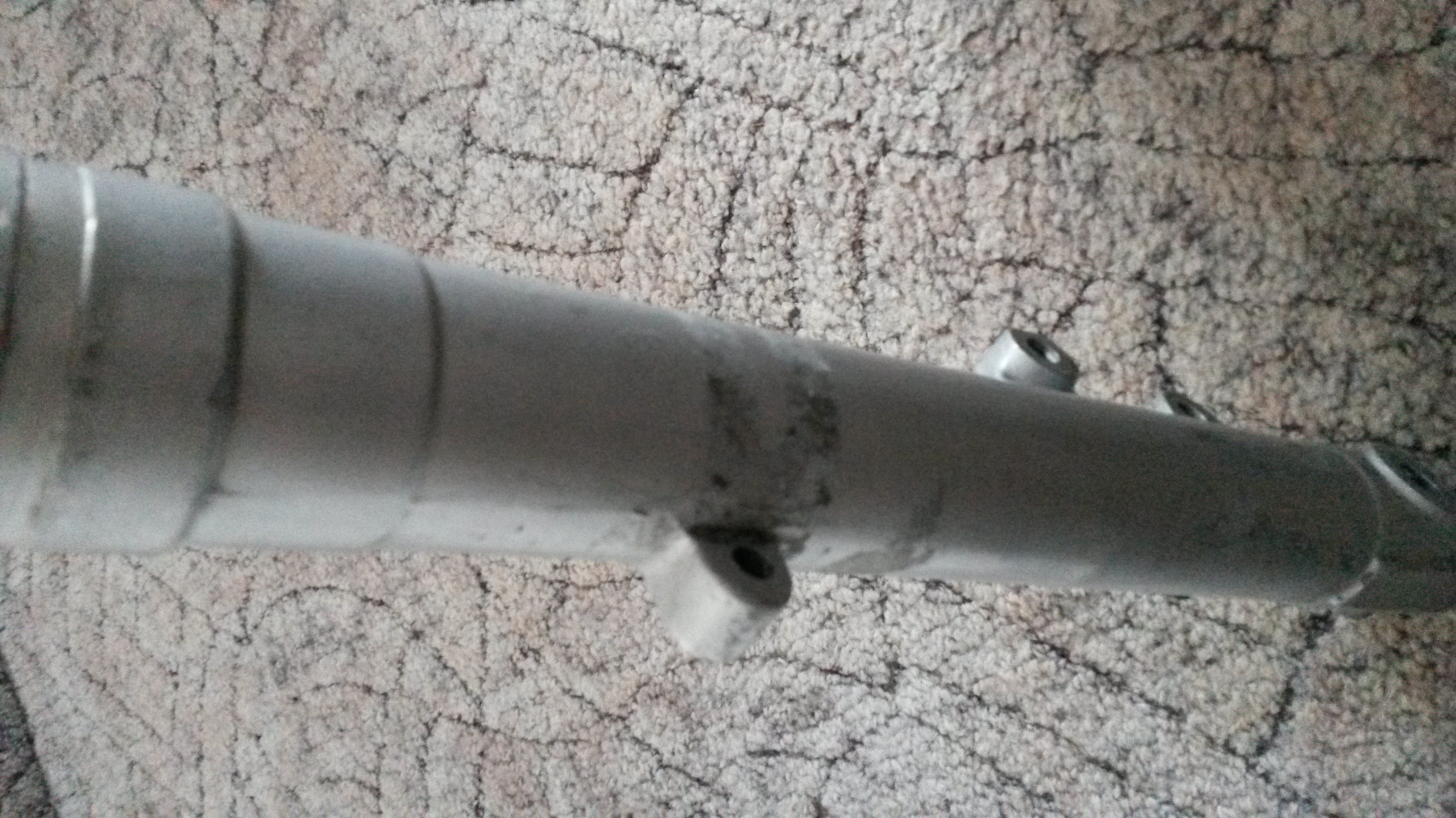

  • Nochmal nen Tipp zum aufarbeiten. Nach dem Glasperlstrahlen mit ner Nylonbürste für die Bohrmaschine drüber. Damit verschwindet die matte Optik vom strahlen wieder.
