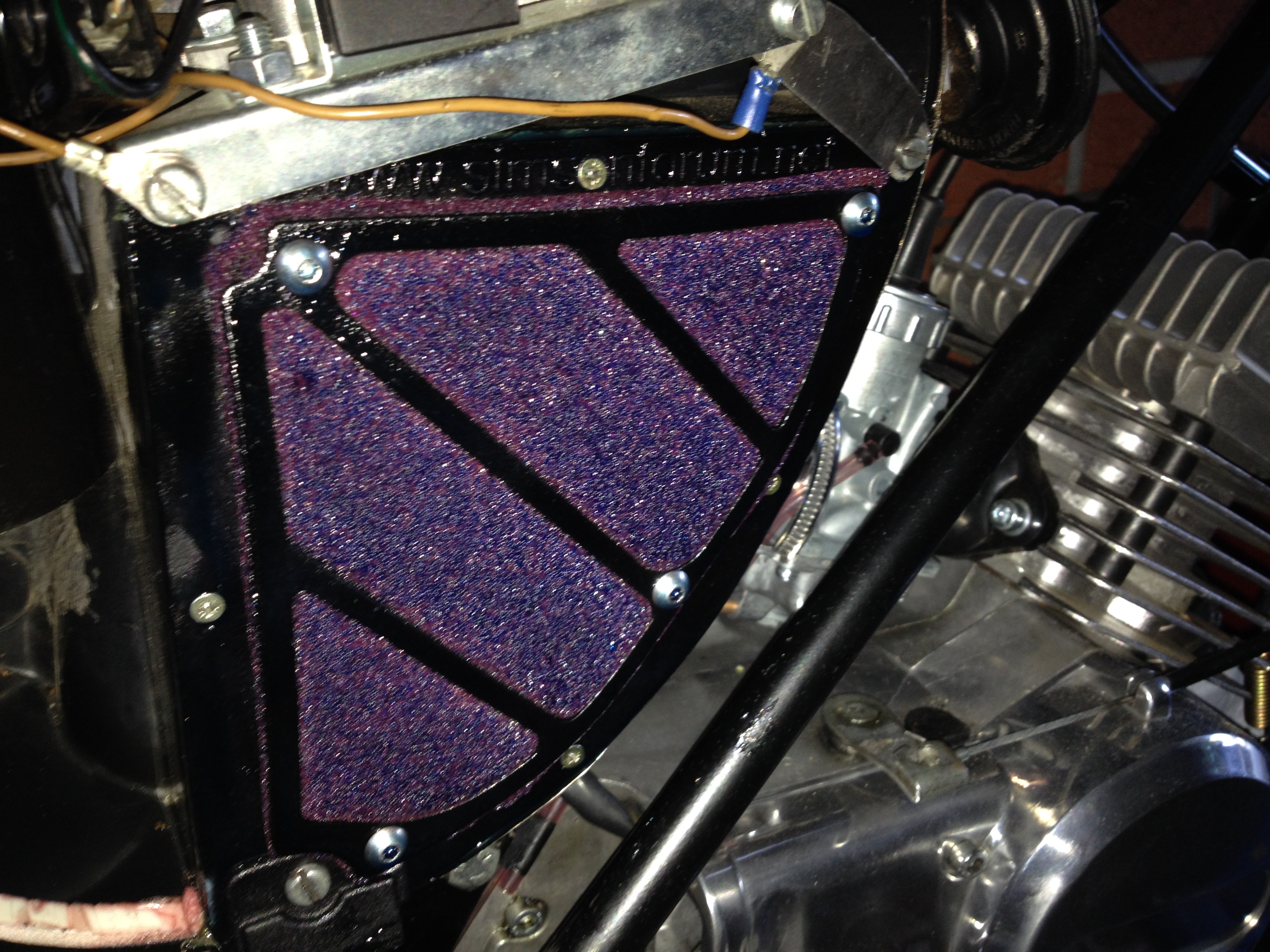

- Ansaug angepasst (Blech mit "Gummirosette")

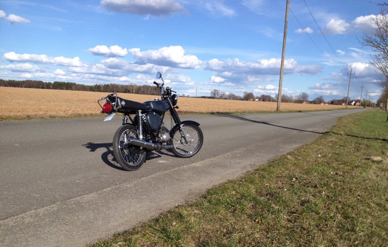

Und Ostergrüße aus der Altmark! [ATTACH=CONFIG]n1995972[/ATTACH]

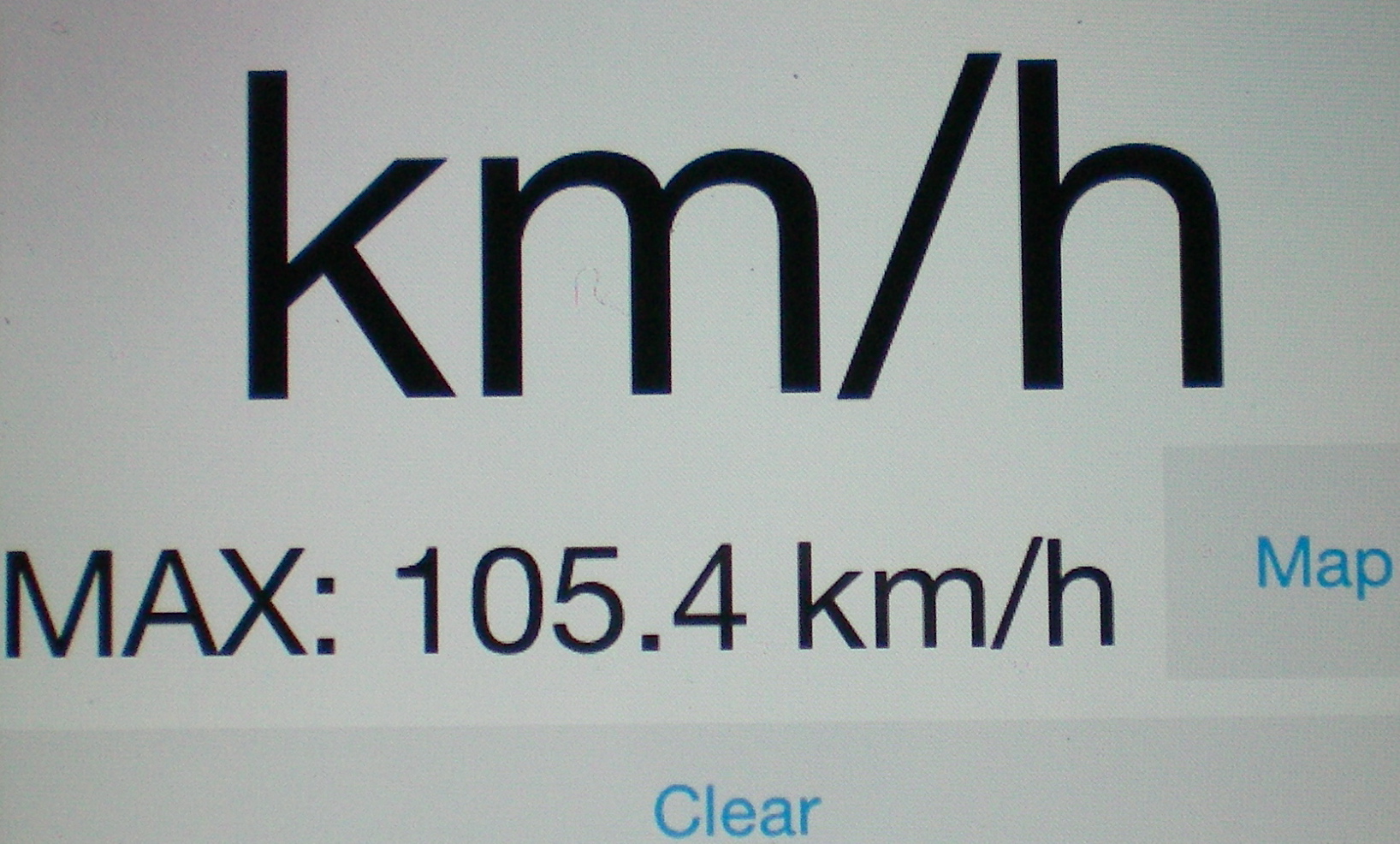

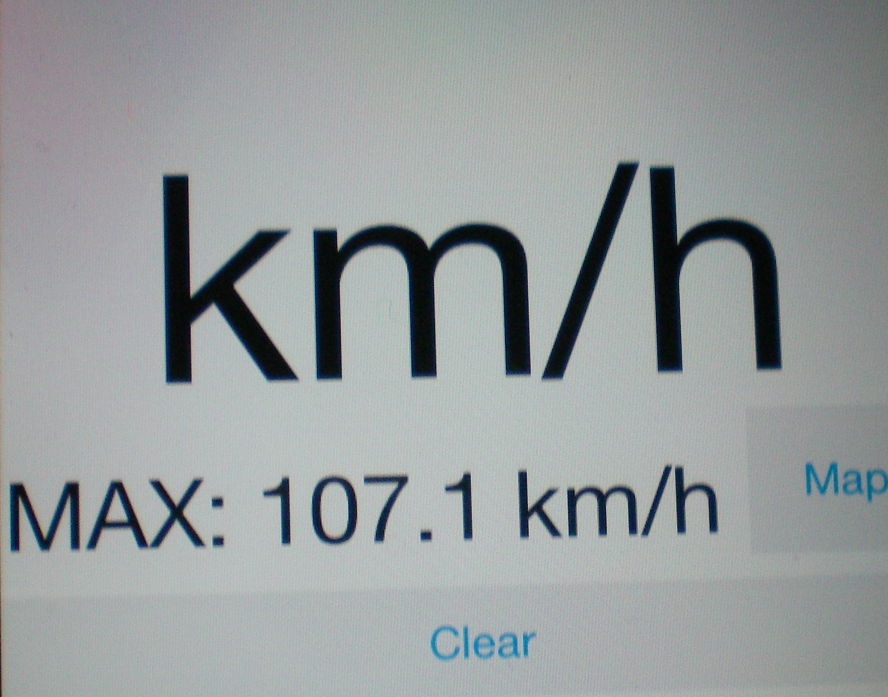

15/34 - S70 Primär 16er würde sicher auch noch gehn... [ATTACH=CONFIG]n1997839[/ATTACH]
Und `ne Tour später ... [ATTACH=CONFIG]n1997840[/ATTACH]

Da der Motor über ausreichend (ausreichend ist relativ) Drehmoment verfügt, habe ich heute dann doch mal ein 16er Kettenritzel montiert.
Anzug ist immer noch knackig und die Gänge drehen aus, nur leider ist es heute recht windig - fast stürmisch. Daher werd ich noch ein oder zwei Testfahrten machen und dann entscheiden welches Ritzel bleibt.
