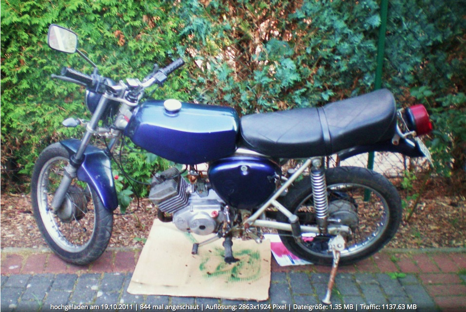

Re: S51 Vorher/Nachher - Update S.8

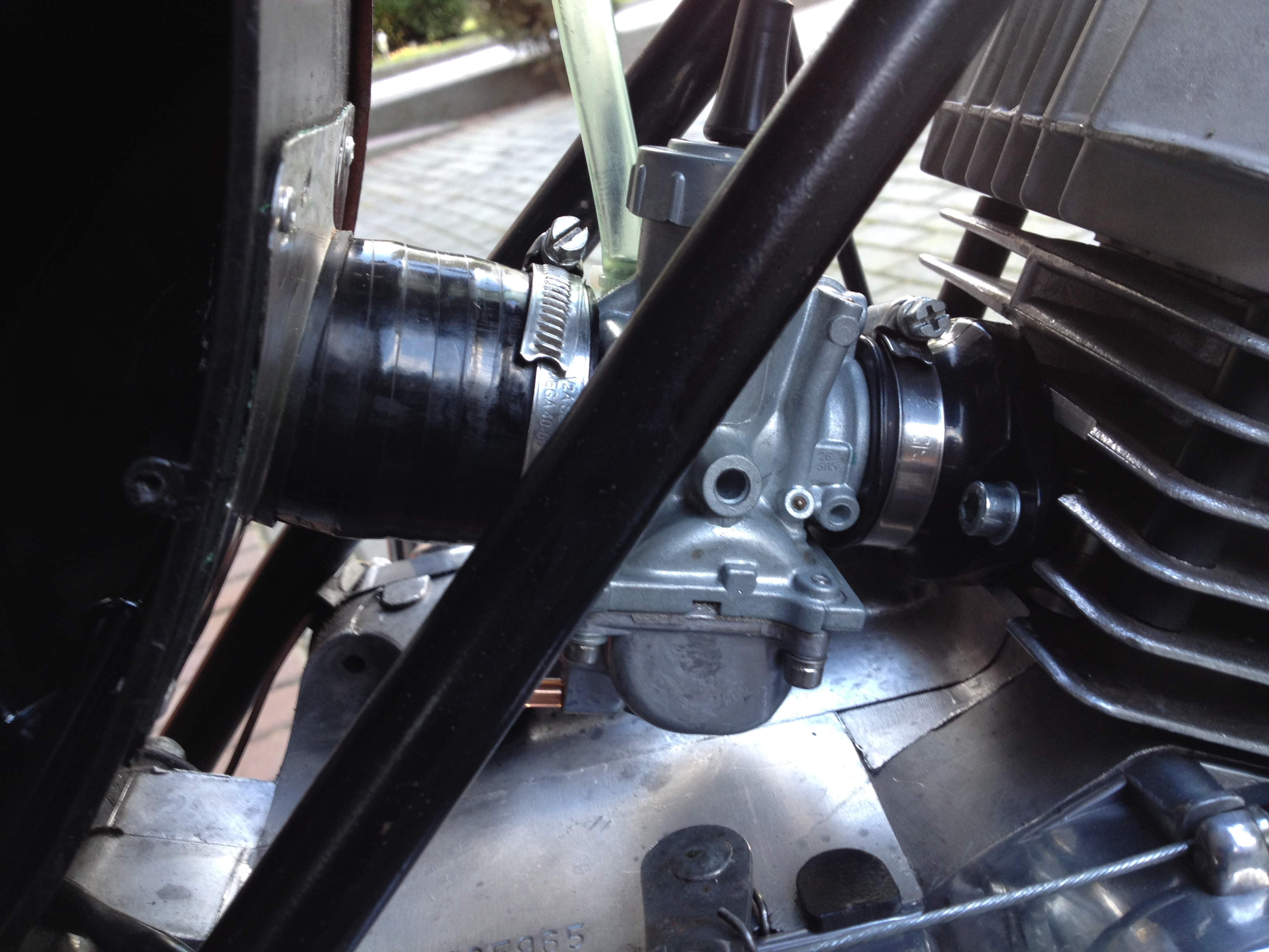

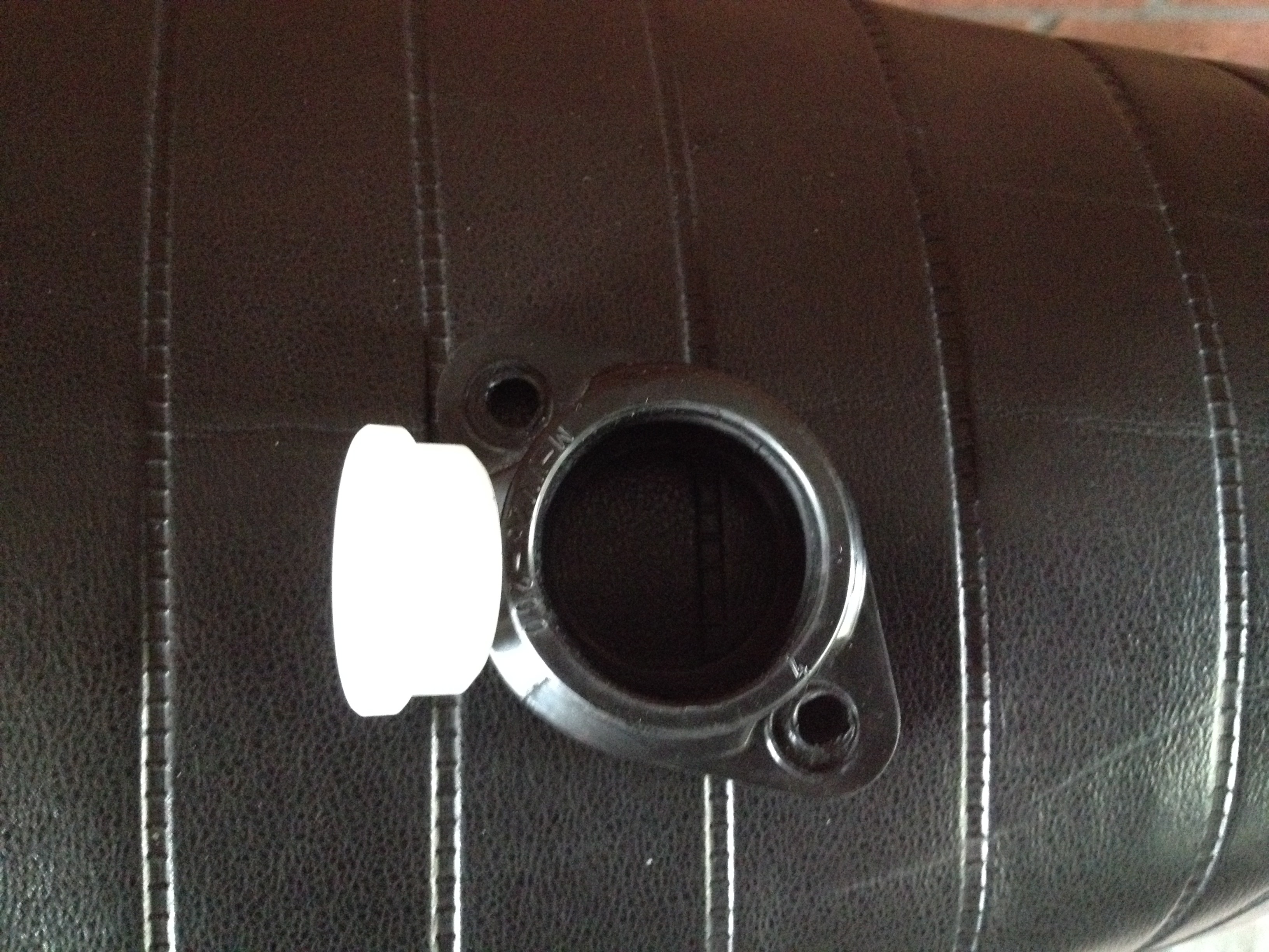

Mikadapter aus POM angepasst: [Blockierte Grafik: http://s14.directupload.net/images/130222/temp/4wryk6yb.jpg] [Blockierte Grafik: http://s7.directupload.net/images/130222/temp/p8km5m5p.jpg] [Blockierte Grafik: http://s14.directupload.net/images/130222/temp/vqgw97vf.jpg] (Danke an 2-Takt-Freak) ...
Neuen Hahn gabs auch: [Blockierte Grafik: http://s14.directupload.net/images/130222/temp/9oo5lolj.jpg] ...
Schöne Kopie von meinem Adapter
Und ich hab kein Gebrauchsschutzmuster drauf gemacht
Ja bis auf den Vitonring ist er gleich...
(Und der hier wird die Wärme nicht so übertragen.)

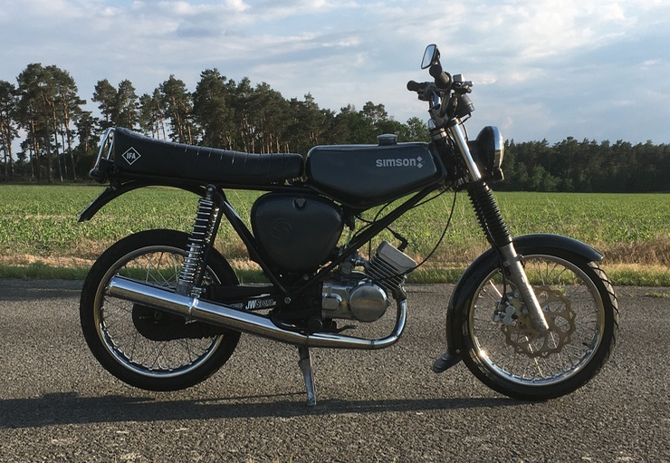

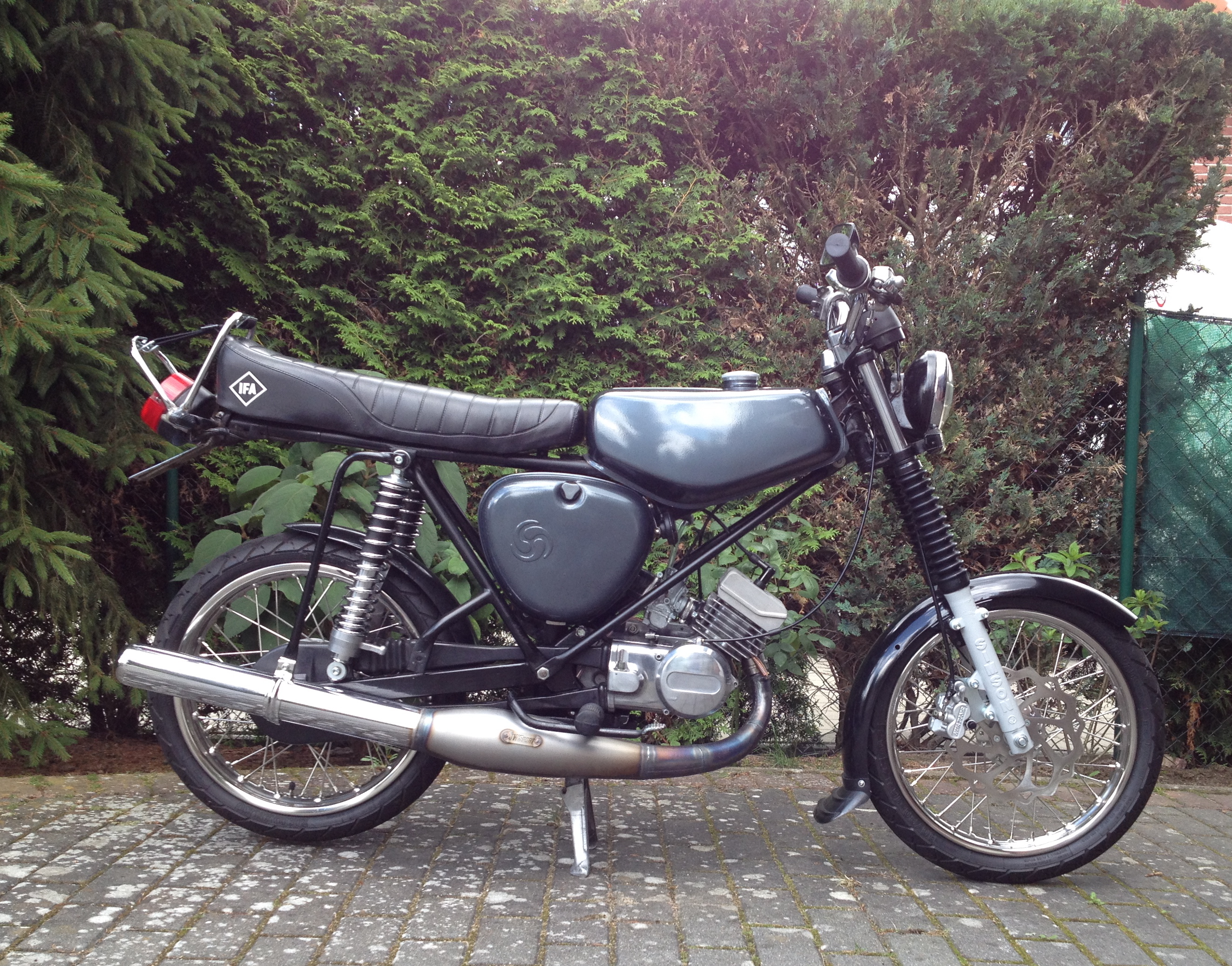

Die Saison ist voll in Gange und ich möchte mal über den jetzigen Stand berichten...
Da auch der letzte 100cc Zylinder mich nicht wirklich überzeugen konnte, habe ich mich entschlossen wieder auf "Altbewährtes" zu setzen.
Aktuell fahre ich einen 85cc Motor mit mittlerem 5Gang Getriebe, LT85 Zylinder und LT Reso in Serienoptik.
Den Motor habe ich Ende letzten Jahres hier im Forum gekauft und momentan etwa 500Km abgerissen. Danke an den Verkäufer - diesmal hat alles gepasst! So sollten Geschäfte immer laufen (ehrlich, unkompliziert und fix)...
Der Motor lässt sich (für mein Empfinden) schön fahren, hat guten Durchzug ab ca. 4500 U/min, spürbaren Resokick ab 8000 U/Min und fängt kurz vor 10.000 U/min an zu überdrehen. Läuft `ne 100+ (GPS Abgleich folgt).

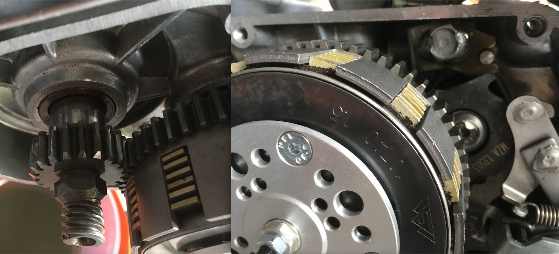

Verbaut sind S70 Primär und 14/34 Sekundär. RZT 5L (aktuell 6L von LT) Kupplung und der gerade verzahnte, nadelgelagerte Primär wurden aus dem 100cc Motor übernommen.
Neue nadelgelagerte LT-Kupplungsdruckplatte + Ronge Ziehkeil tun auch zuverlässig ihren Dienst. Ein neuer MIK 20 kam von Schmiermaxe und ein Tommaselli Schnellgasgriff wurde angepasst und verbaut...

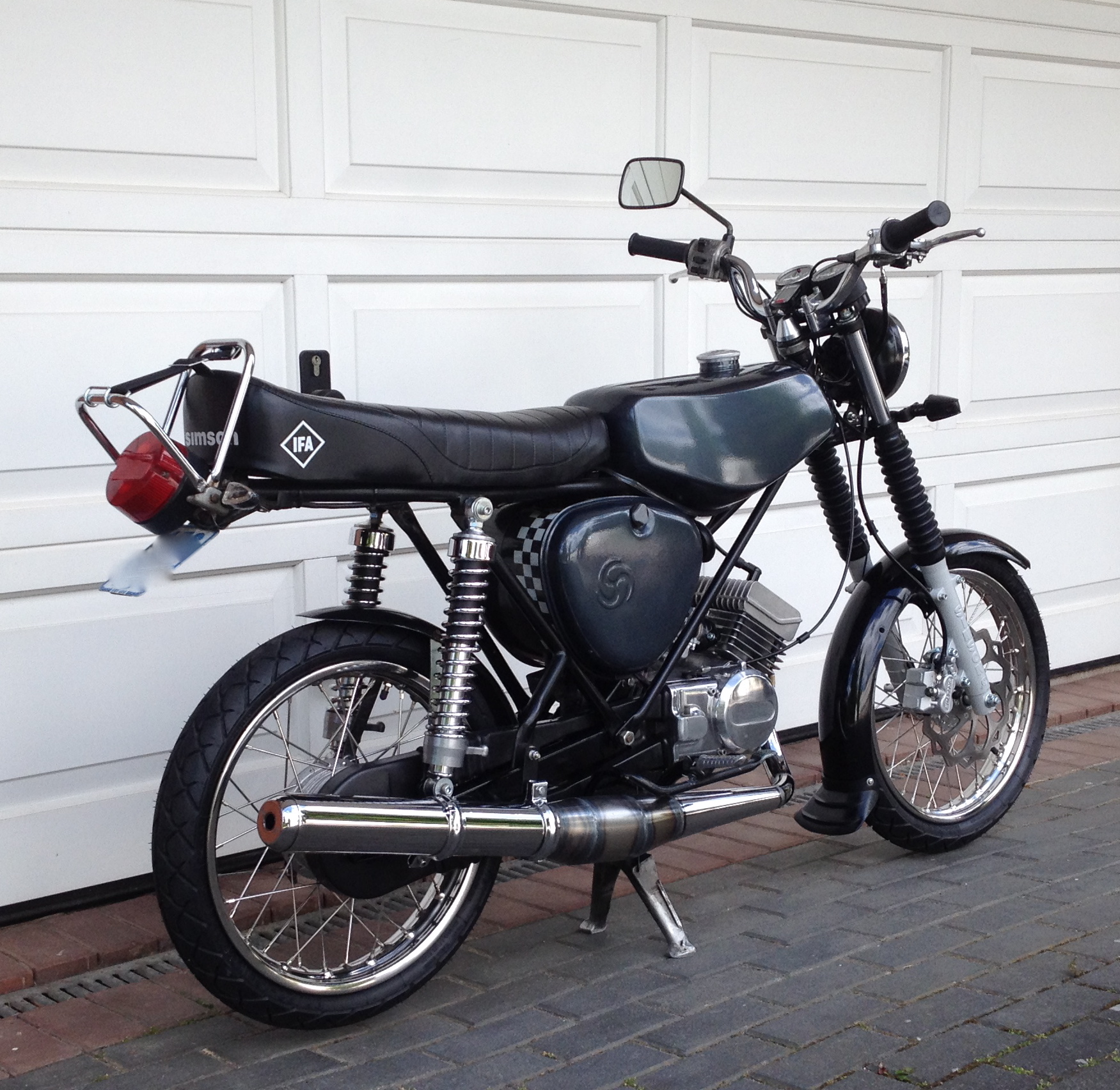

Da die meisten Bilder im Thread erlöschen sind, verlinke ich mal paar Aktuelle, auch wenn sich optisch nicht viel verändert hat:
[Blockierte Grafik: http://s7.directupload.net/images/140523/temp/4mobct4u.jpg] [Blockierte Grafik: http://s7.directupload.net/images/140523/temp/3wi8a8xz.jpg] [Blockierte Grafik: http://s7.directupload.net/images/140523/temp/44pq6cpv.jpg] [Blockierte Grafik: http://s7.directupload.net/images/140523/temp/6emshp86.jpg] [Blockierte Grafik: http://s1.directupload.net/images/140523/temp/6hl3khjv.jpg] [Blockierte Grafik: http://s14.directupload.net/images/140523/temp/myfo4kc2.jpg]
Der LT85 ist auch wieder Vergangenheit und diese Saison kommt ein MX85 von JW-Sport zum Einsatz.
Irgendwie such ich ja jedes Jahr ein anderes Motörchen bzw. Zylinder...
Positiv aufgefallen ist mir der Zylinder wegen dem Gummi ASS und da die Leistungswerte meinen Vorstellungen entsprachen kaufte ich dann auch mal bei JW.
Kompetenter Kontakt und feine Teile überzeugten weiterhin...
Da nun auch das Wetter passt wurden die ersten Kilometer abgerissen.
Viel berichten kann ich über den Zylinder noch nicht, nach 30Km, aber er hat ordendlich Kraft und läuft seidenweich...

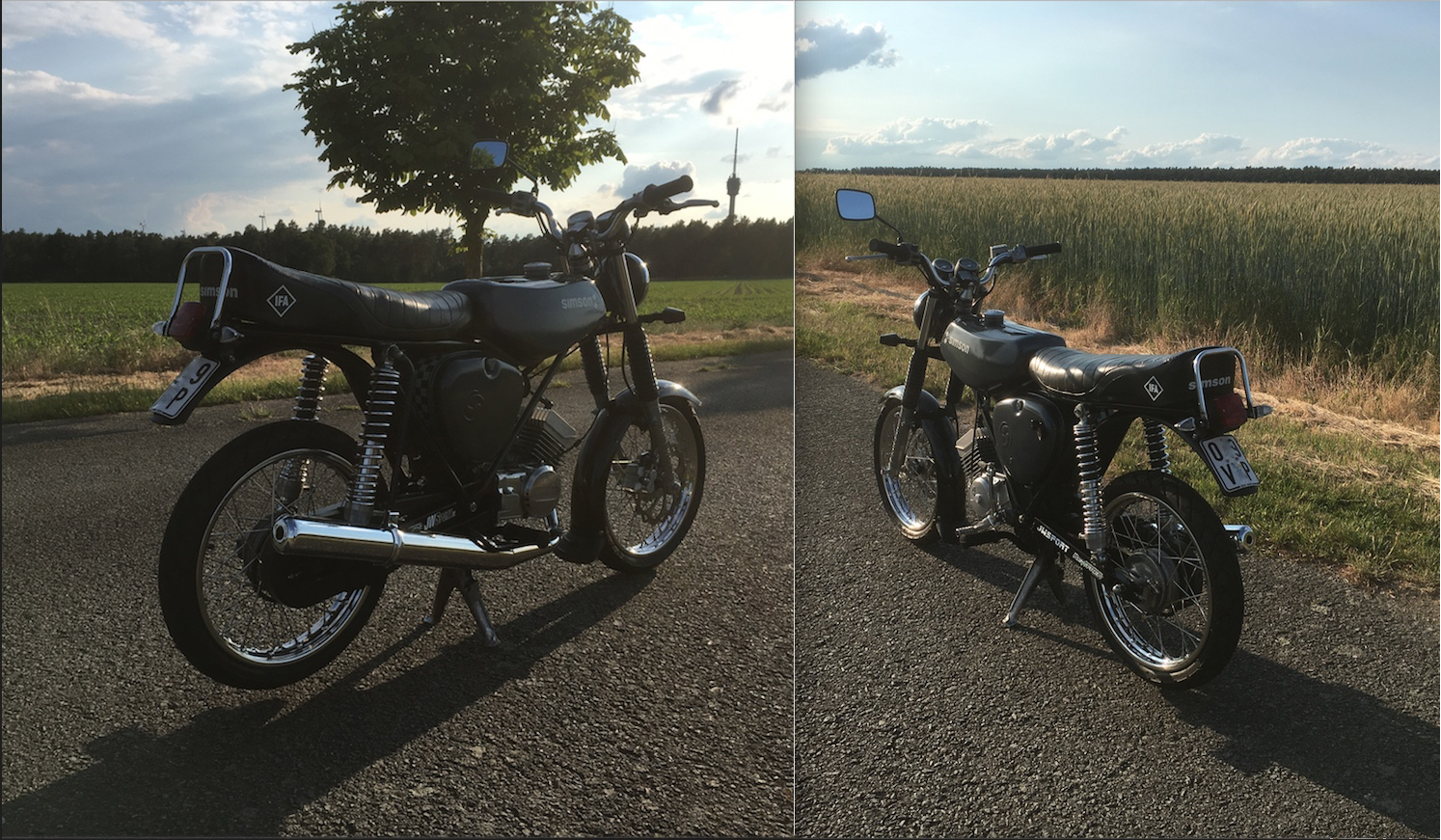

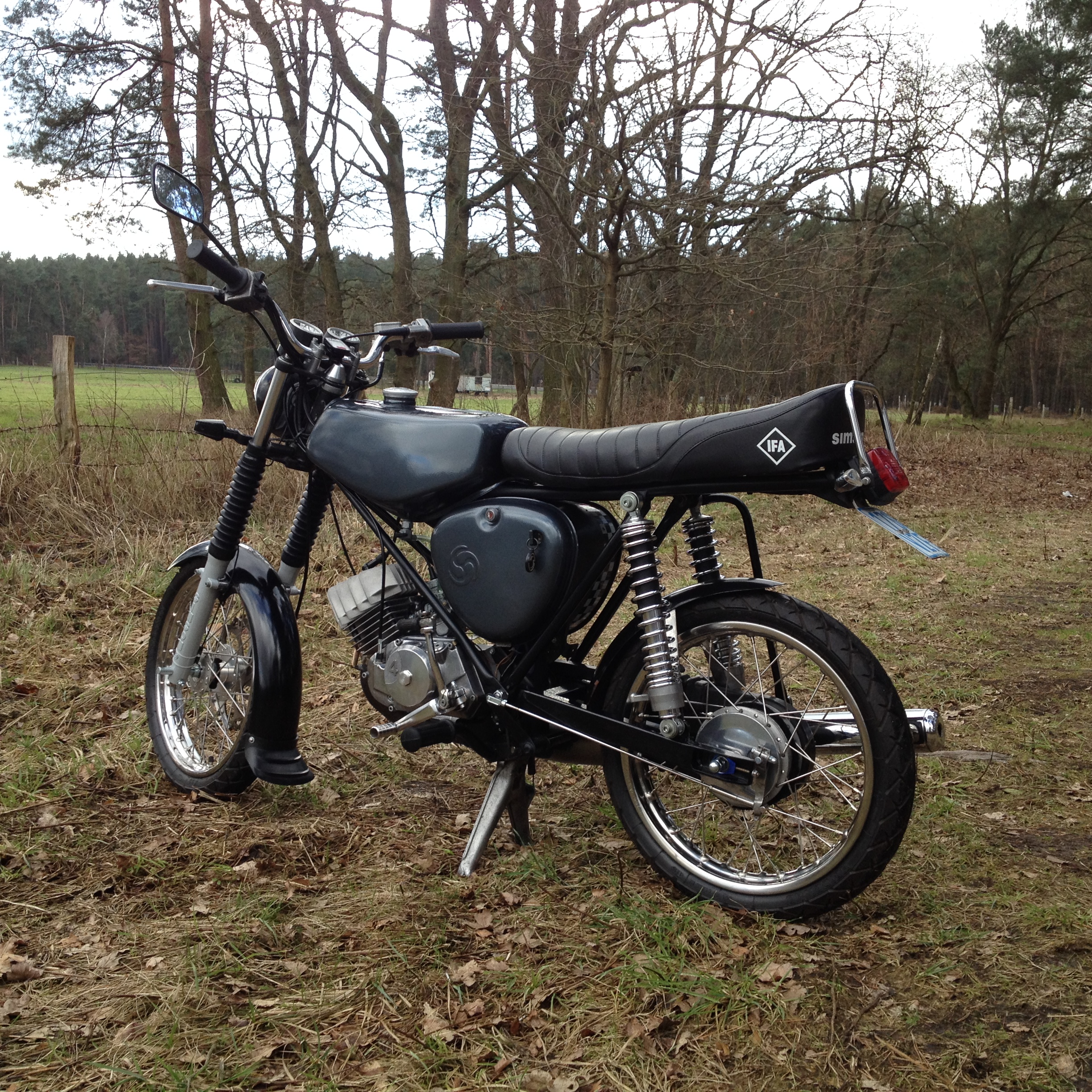

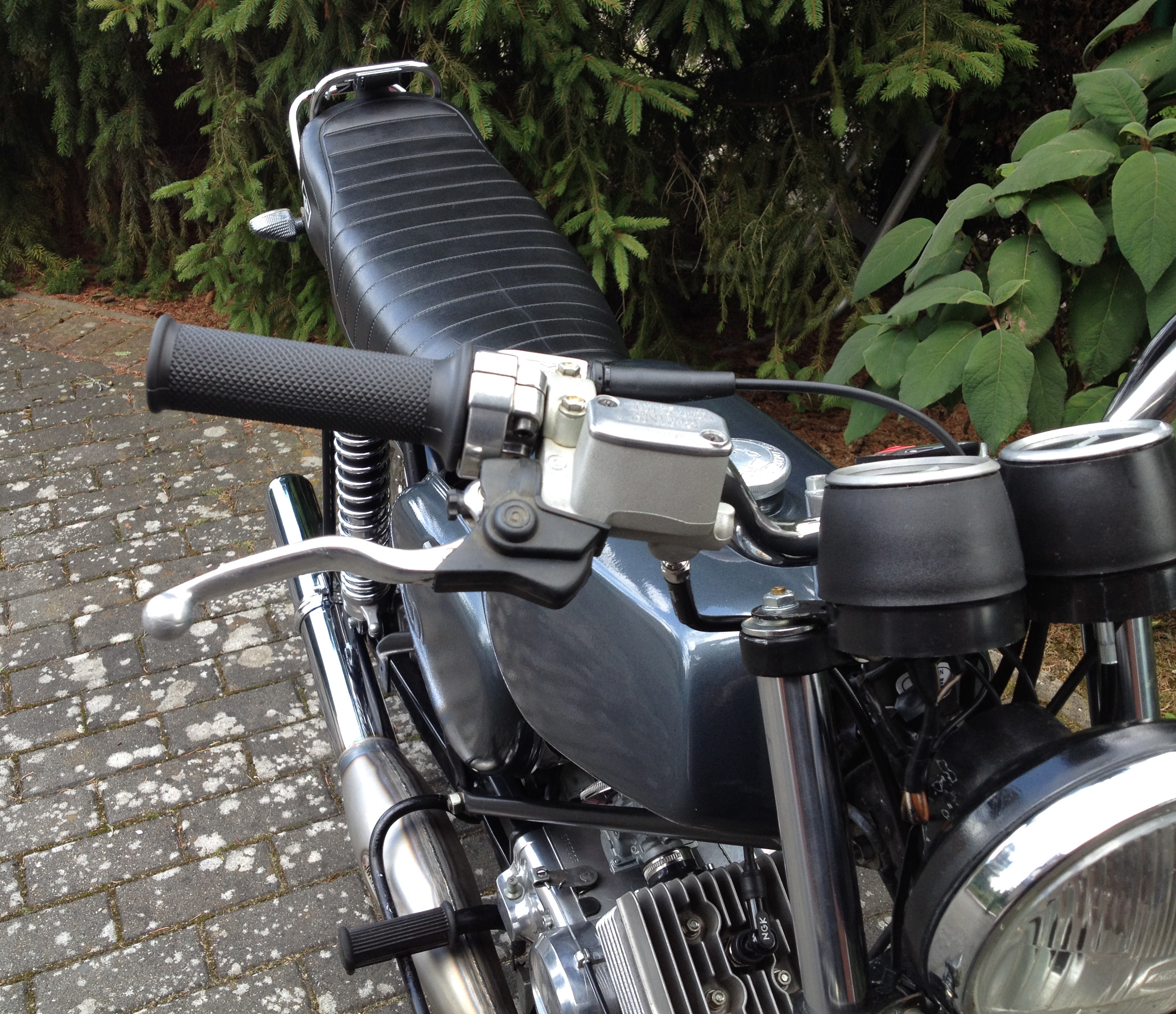

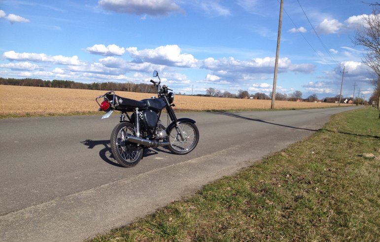

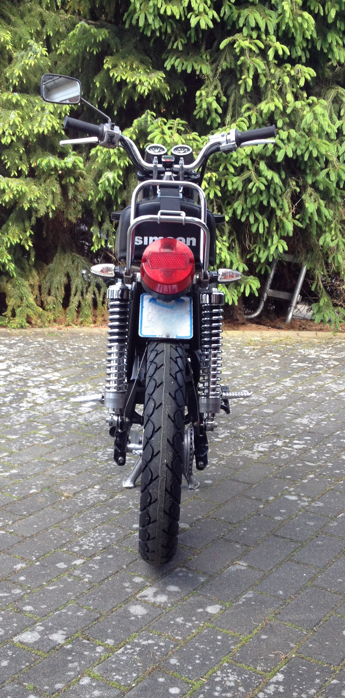

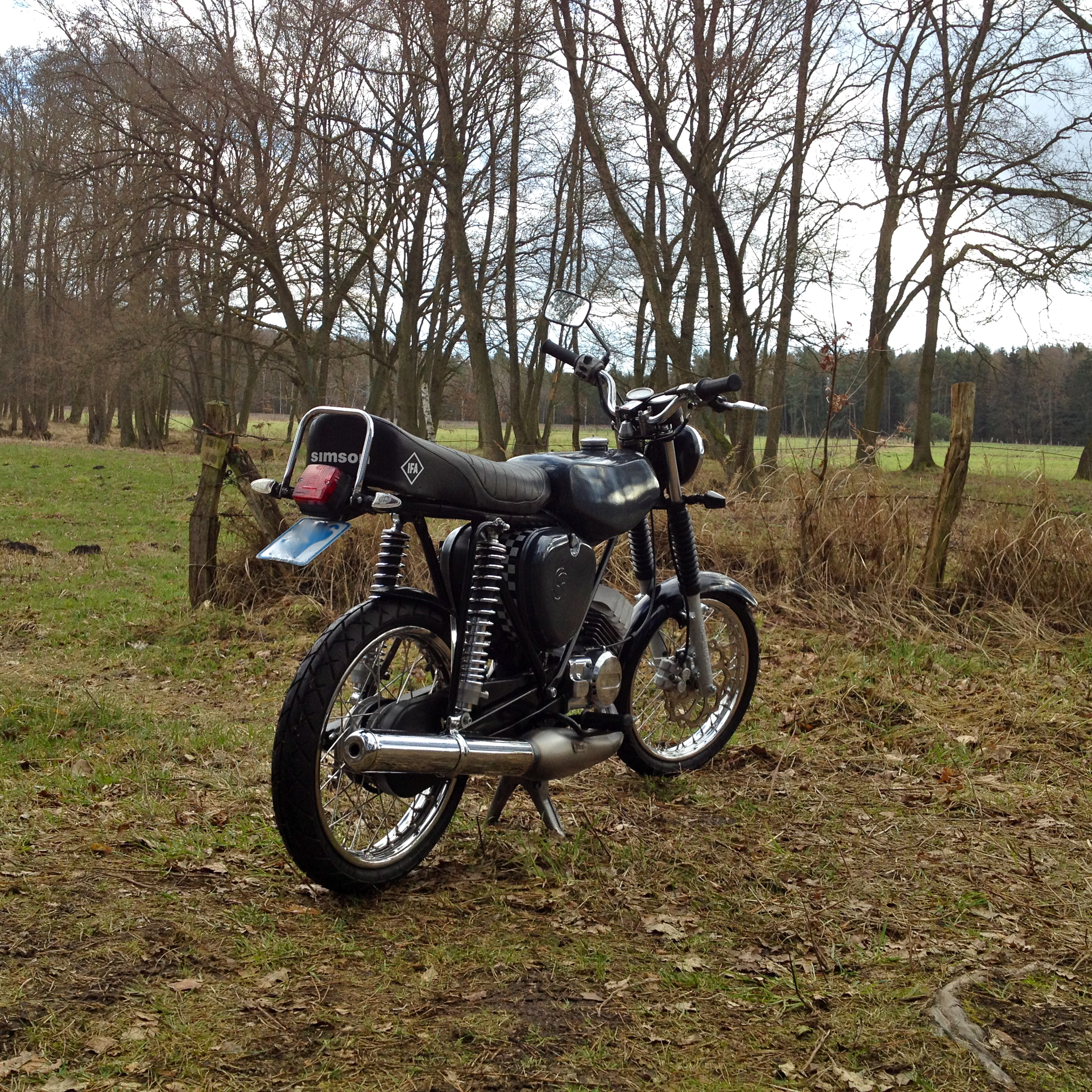

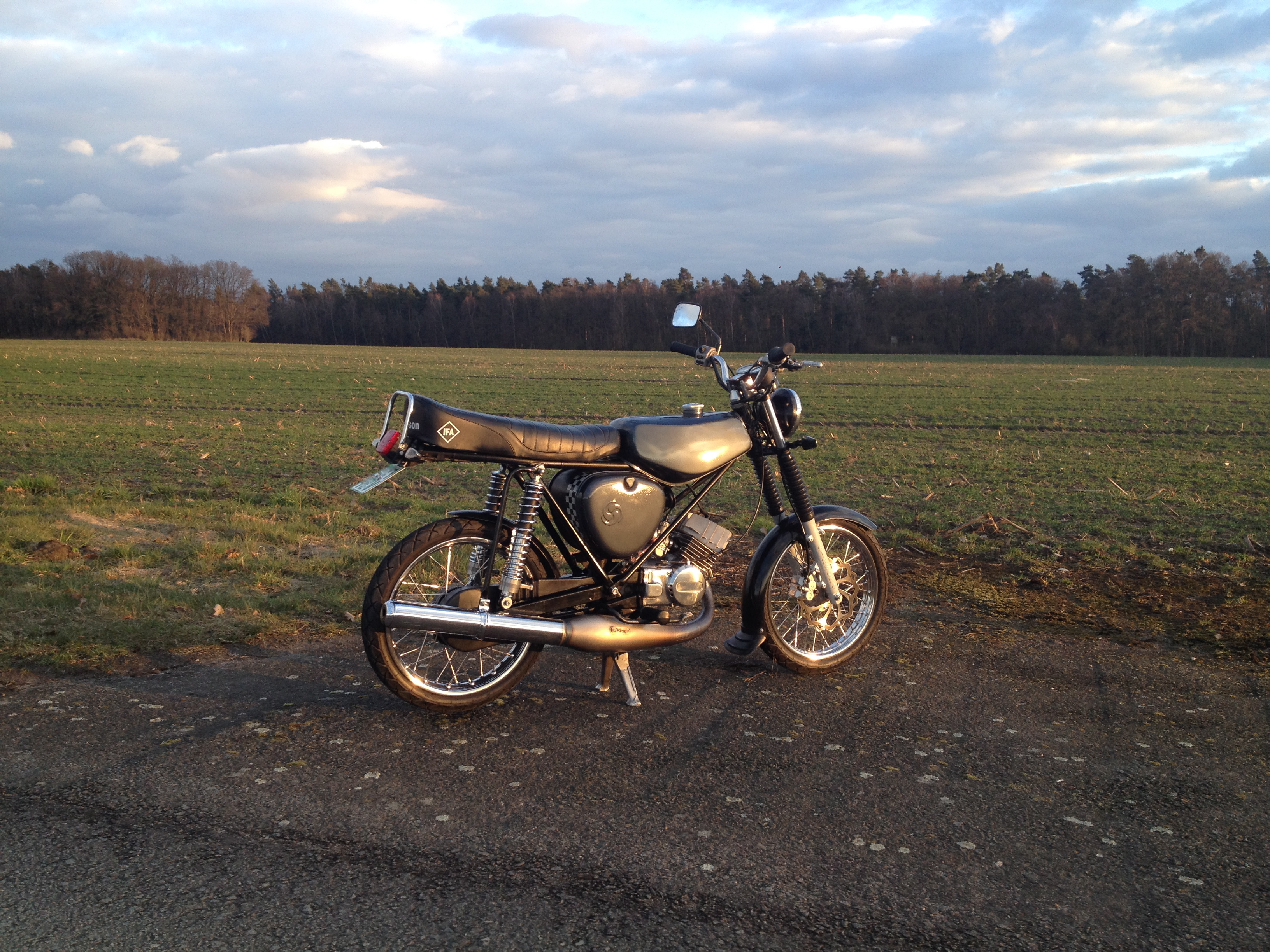

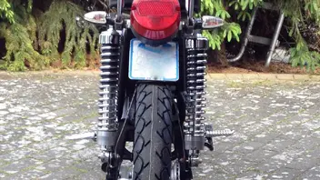

Und Ostergrüße aus der Altmark! [ATTACH=CONFIG]n1995972[/ATTACH]

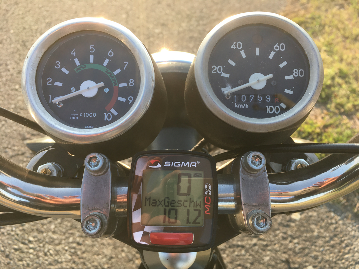

Die kurze Einfahrphase is durch und der Vergaser eingestellt (26er MIK mit 200er HD). Das Fahrverhalten ist in allen Bereichen gut und das Zylinderkit läuft weiterhin seidenweich.

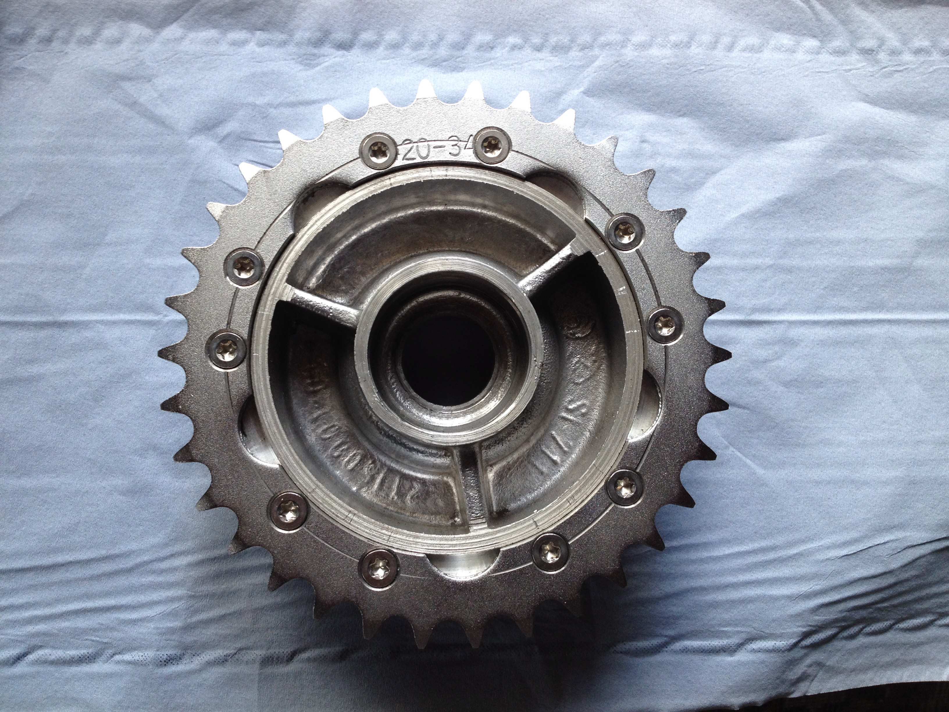

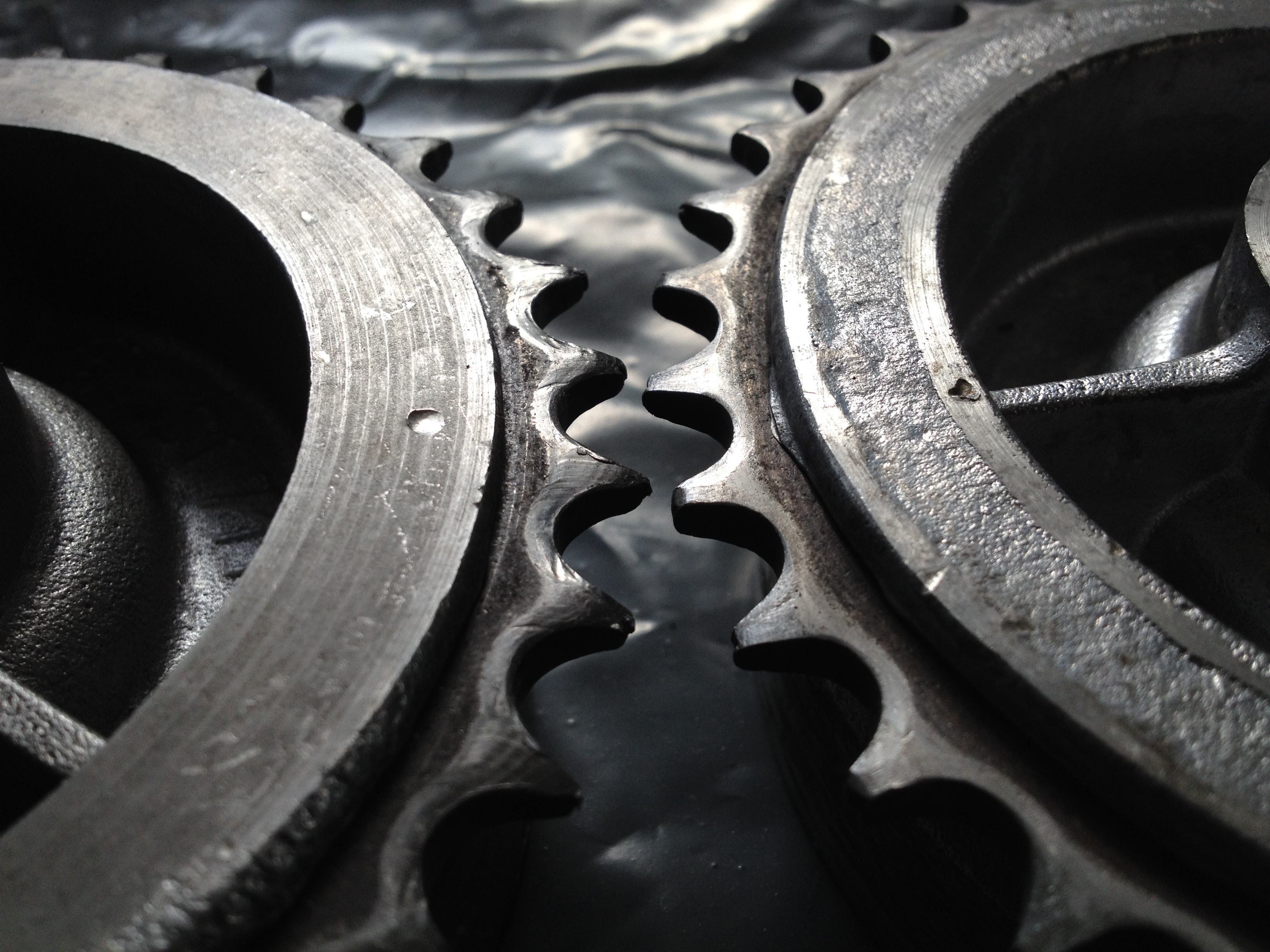

Das 14erKettenritzel habe ich gegen ein 15er getauscht. Mit dem kann man im 5Gang (24/32) bei 50Km/h bis in die Vmax durchbeschleunigen.
Die Gänge zieht der Motor sauber&knackig durch und ab 6k U/min geht der Punk ab.
Ich bin durchaus zufrieden und der Sommer kann kommen...

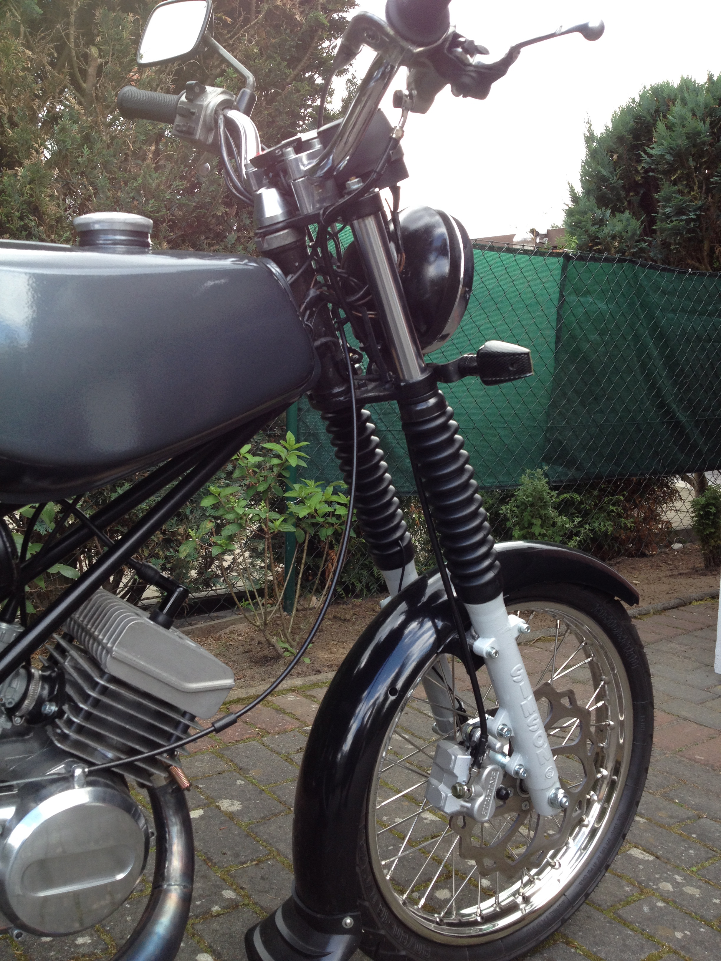

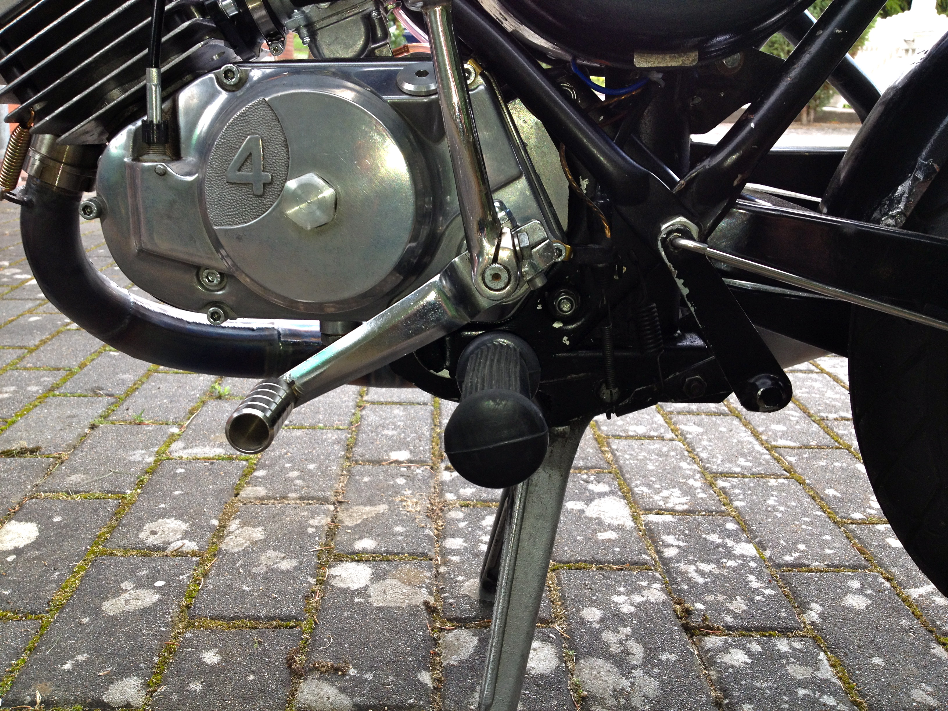

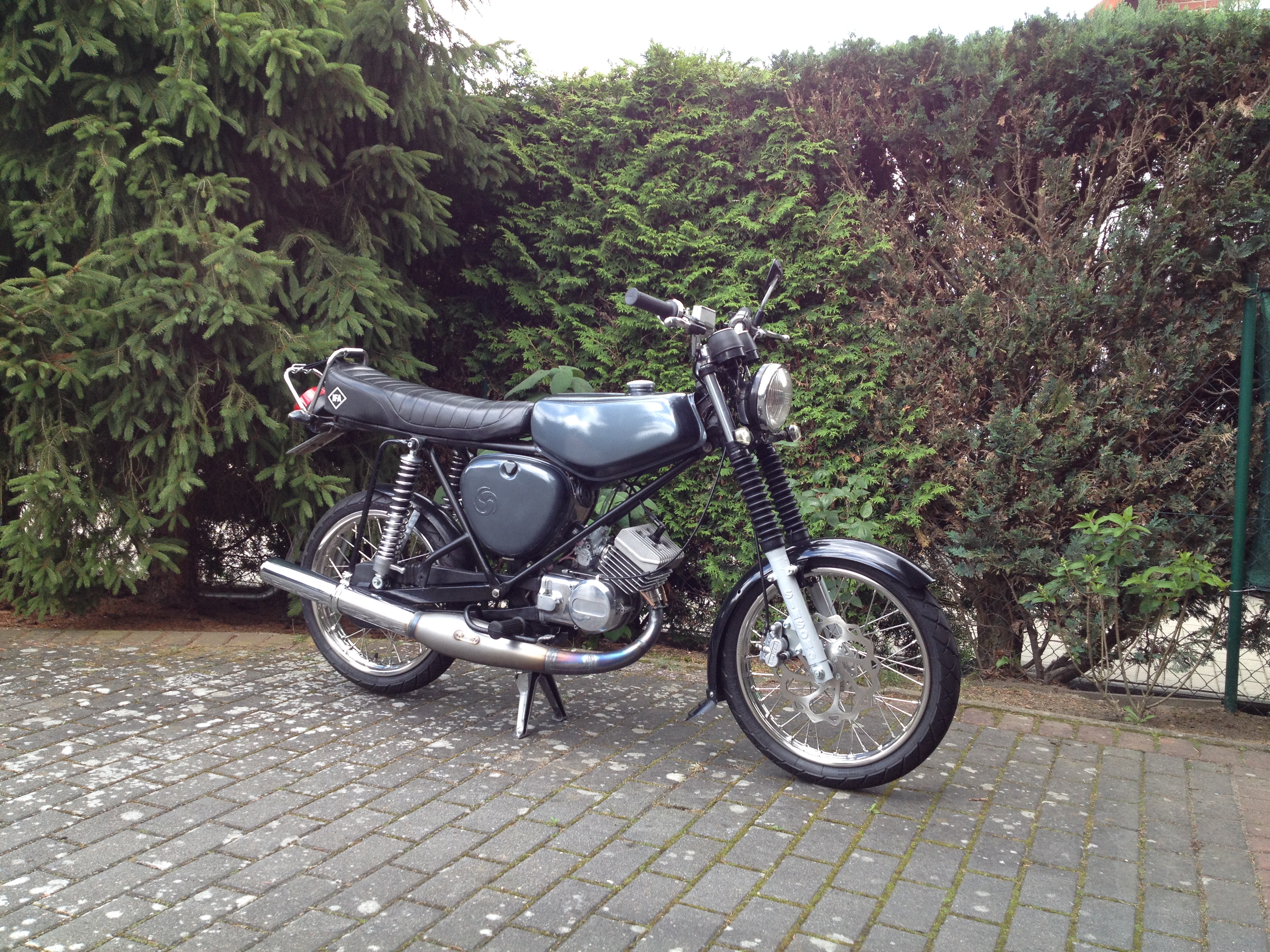

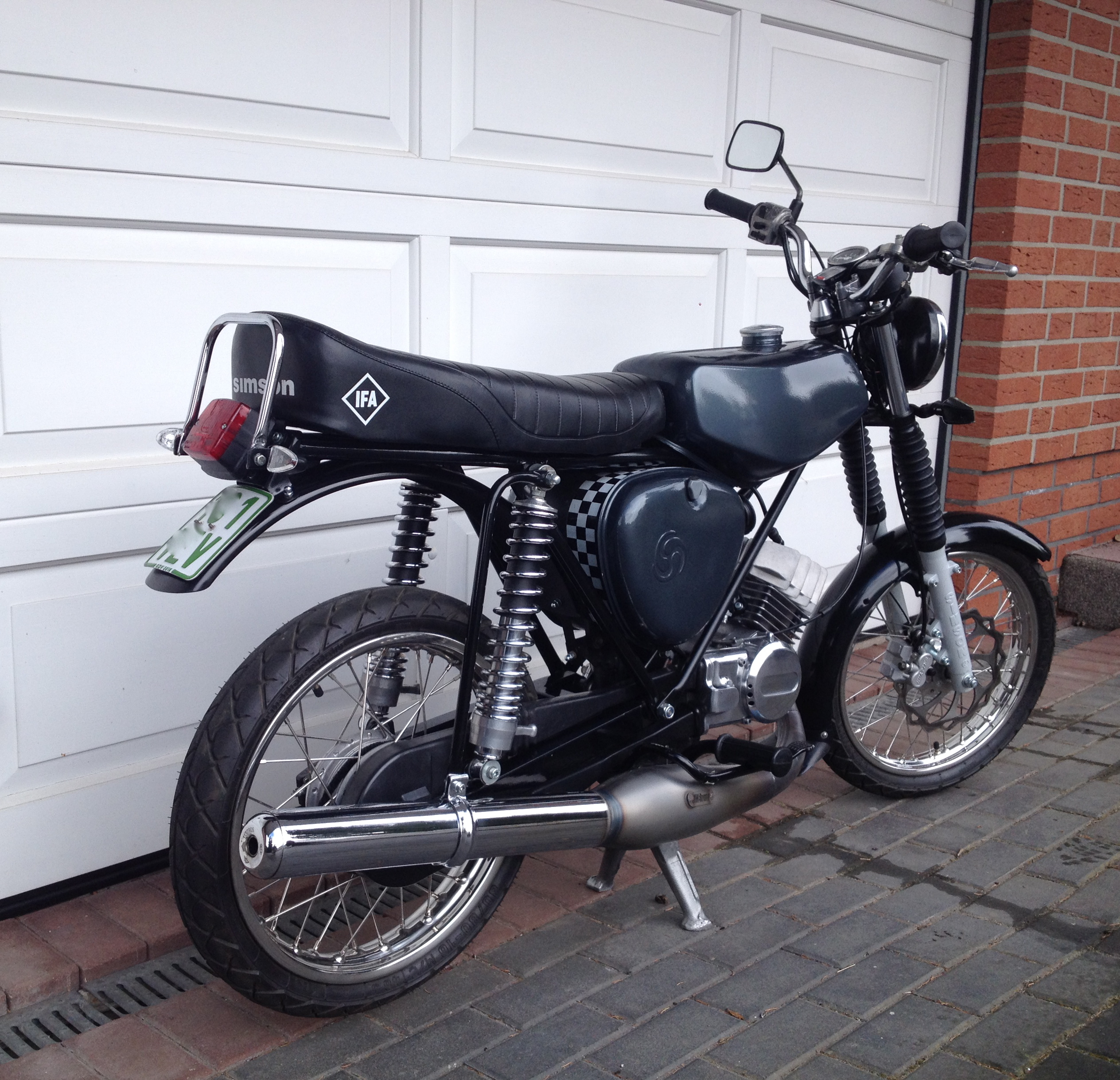

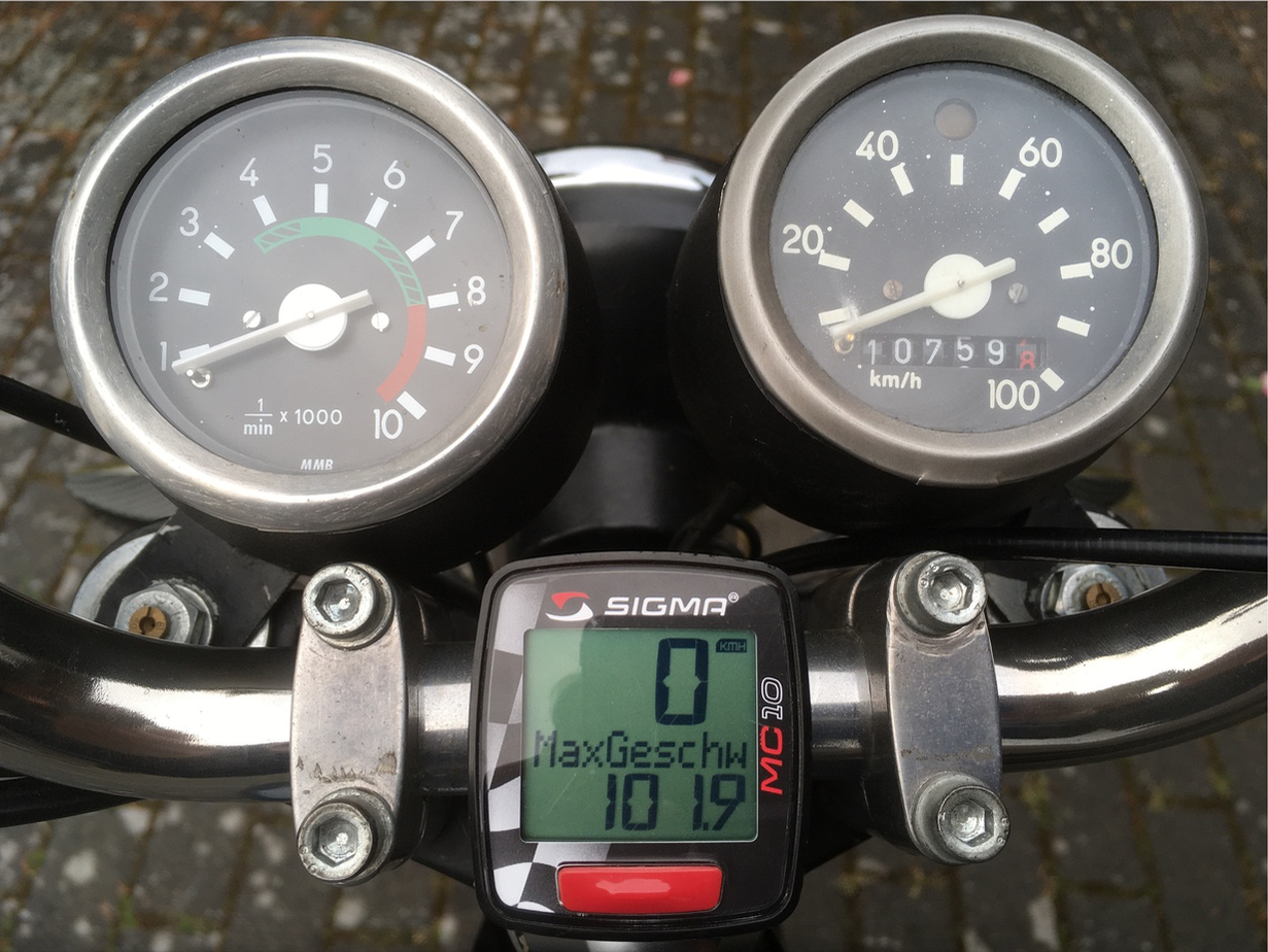

15/34 - S70 Primär 16er würde sicher auch noch gehn... [ATTACH=CONFIG]n1997839[/ATTACH]

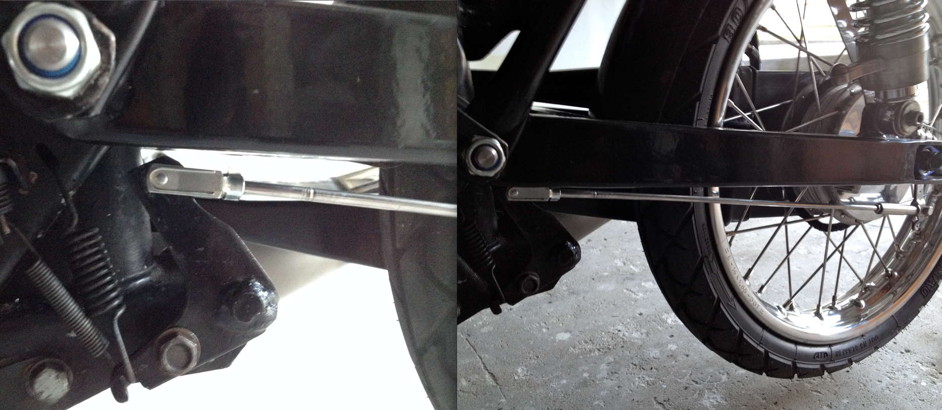

Und `ne Tour später ... [ATTACH=CONFIG]n1997840[/ATTACH]
Mach nicht zu lang.. 15 und diese Geschwindigkeit ist doch völlig Ok..
Sowieso... Daher "würde" (Obwohl mich das Fahrverhalten schon interessiert.)
Bin ja doch etwas mehr auf NM als Vmax fixiert. Die 100 sollten aber in jeder Lage zu erreichen sein.
Das (universal) 14er Ritzel war dann doch nicht so passend. Jetzt mit dem 15er ist der Anzug eigendlich nicht spürbar weniger geworden...

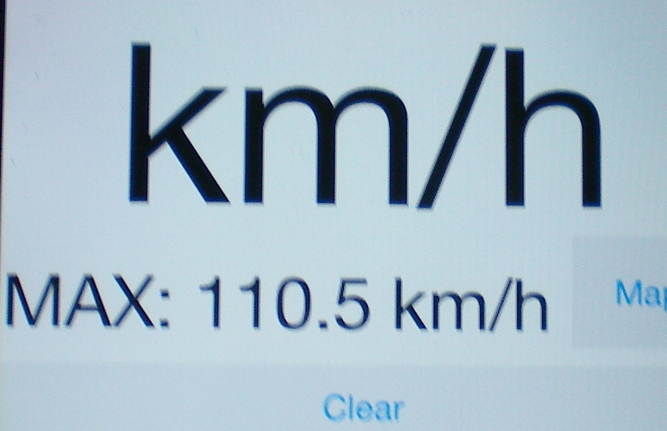

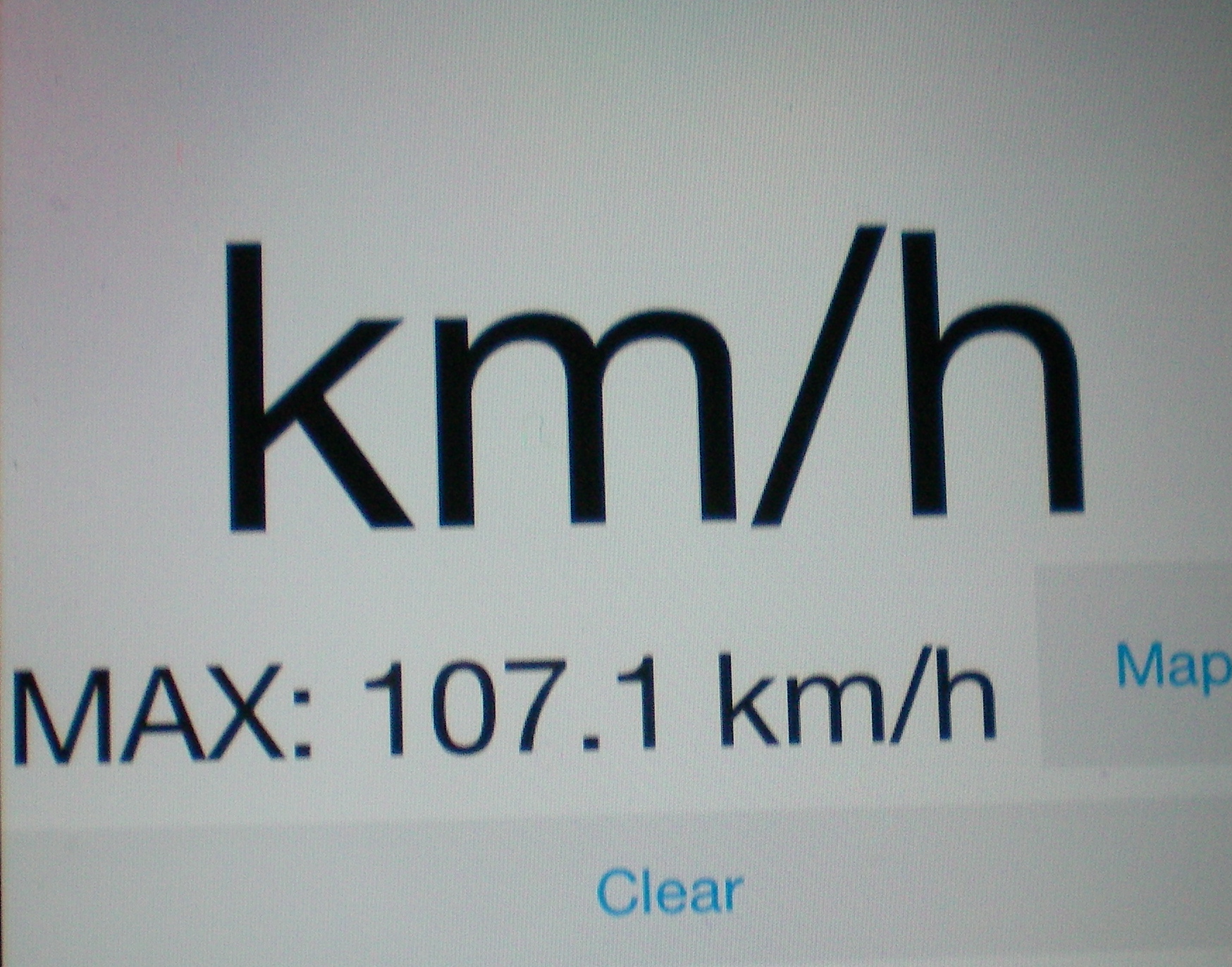

Da der Motor über ausreichend (ausreichend ist relativ) Drehmoment verfügt, habe ich heute dann doch mal ein 16er Kettenritzel montiert.
Anzug ist immer noch knackig und die Gänge drehen aus, nur leider ist es heute recht windig - fast stürmisch. Daher werd ich noch ein oder zwei Testfahrten machen und dann entscheiden welches Ritzel bleibt.
Etwa 400Km hat das Kit hinter sich und läuft problemlos. Springt kalt&heiß super an, Kolben werkelt leise vor sich hin, hält niedriges Standgas, ist im Fahrverhalten schön elastisch und letztendlich auch Vollgasfest.
Ist der erste Simson-Zylinder den ich fahre der beim Durchbeschleunigen, bei jedem Gangwechsel deutlich "ruckt". Das Krad will kein Männchen machen, aber man merkt es eindeutig - das Ding will nach vorn...

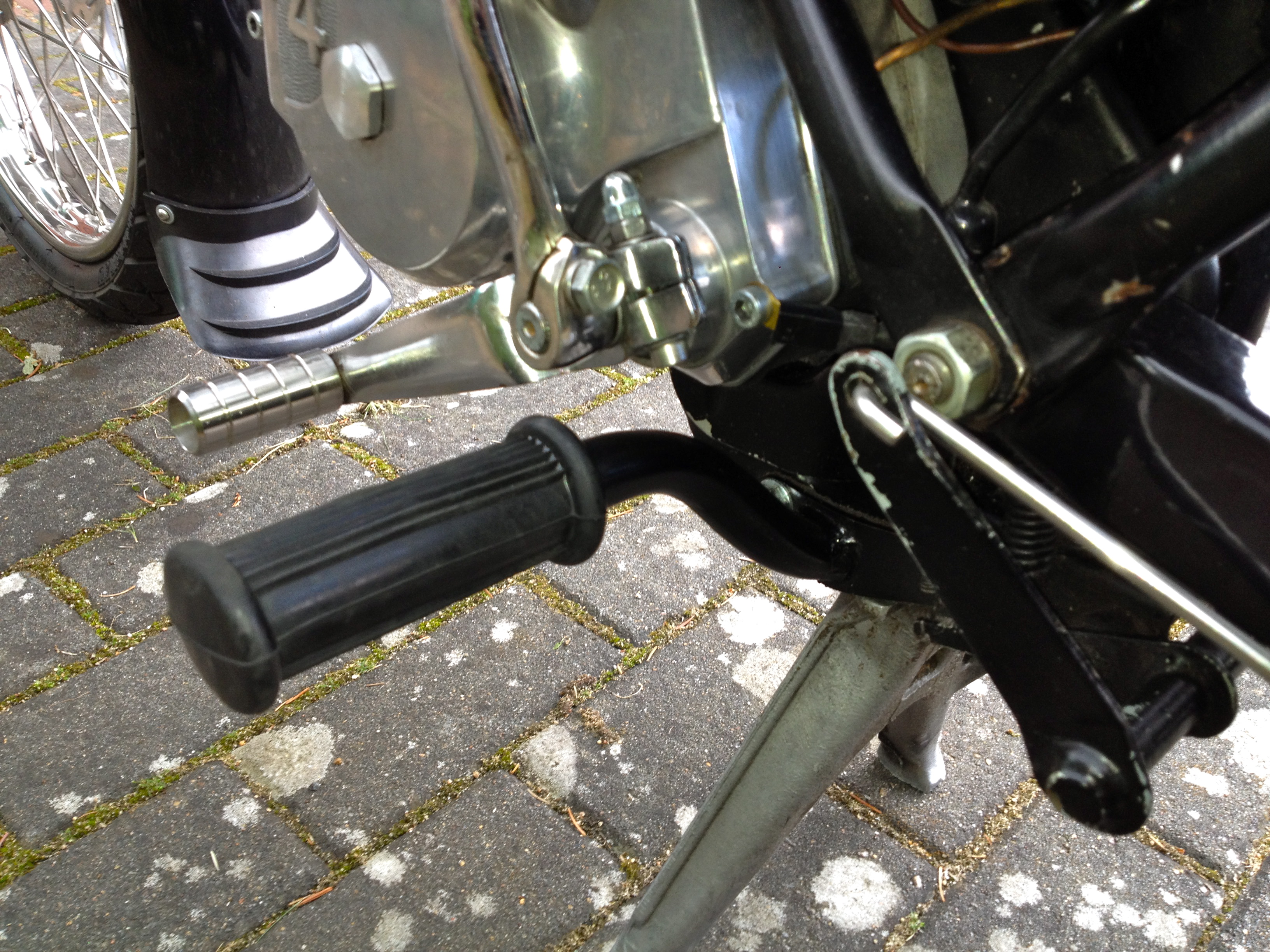

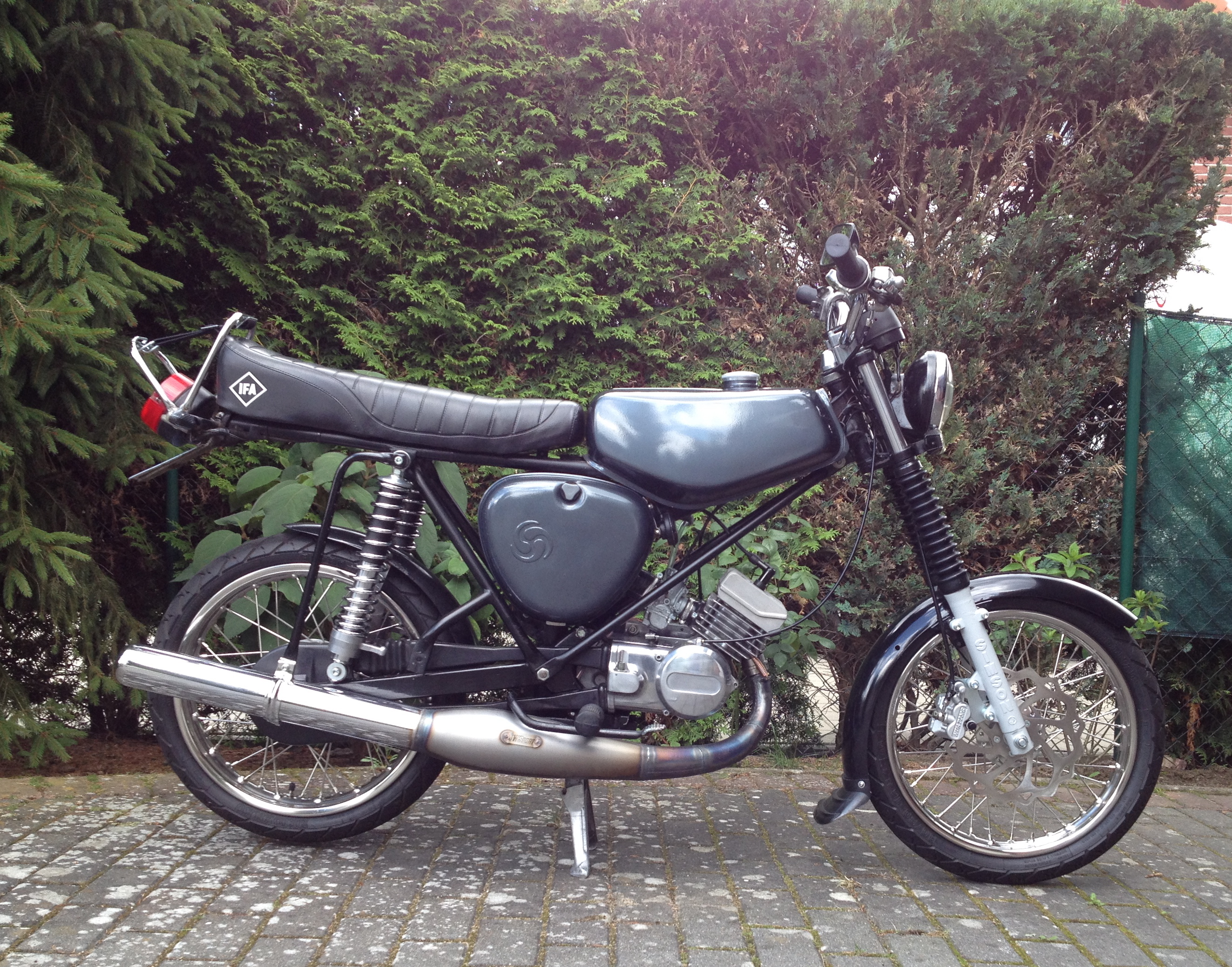

16/34 - 70er Primär - 5G 24/32 [Blockierte Grafik: http://fs1.directupload.net/images/150602/temp/ii64sw56.jpg]

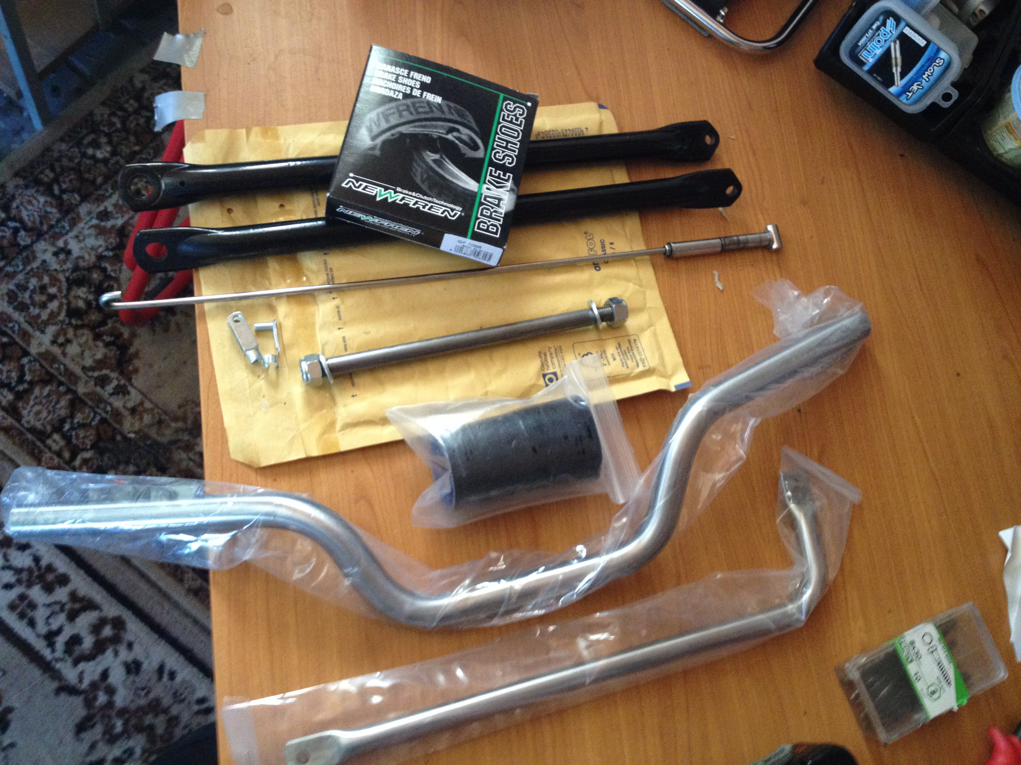

SB-Gabel von JW gabs auch [Blockierte Grafik: http://fs2.directupload.net/images/150602/temp/5tub6vfy.jpg] Rest für die SB-Anlage ist in Arbeit...
