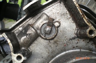

also Tach selbst und Tachowelle sind in Ordnung. Aber unten dreht sich nix. Wie wird denn der Angetrieben? Ich mach den Deckel mal ab und mach dann mal ein Foto.

So sieht das normal aus?
Ich habe gesehen, dass das antriebset sehr günstig ist. Kann mna das auch als Nicht Fachmann schaffen zu ersetzen? -

Fehlt da nicht was auf der anderen Seite für den Tacho siehe blauer Ring?

mach mal ein genaueres bild bitte, von weitem sieht es so aus als ob da die lasche abgebrochen ist
Re: Tachoprobleme
also entweder brauchst du ein neues sicherrungsblech oder du must die lasche wieder hochbiegen
Re: Tachoprobleme
So ich hoffe man kann es jetzt besser erkennen.
Re: Tachoprobleme
ja da is dir das stück blech vom sicherungsblech weggeflogen............... das ist typisch für den s50 motor ....hab ich auch schon öfters gesehn............. deswegen fahre ich auch nichtmehr mit tacho weil der sowieso nur scheiße anzeigt und mehr kaputt als heile ist die meiste zeit
