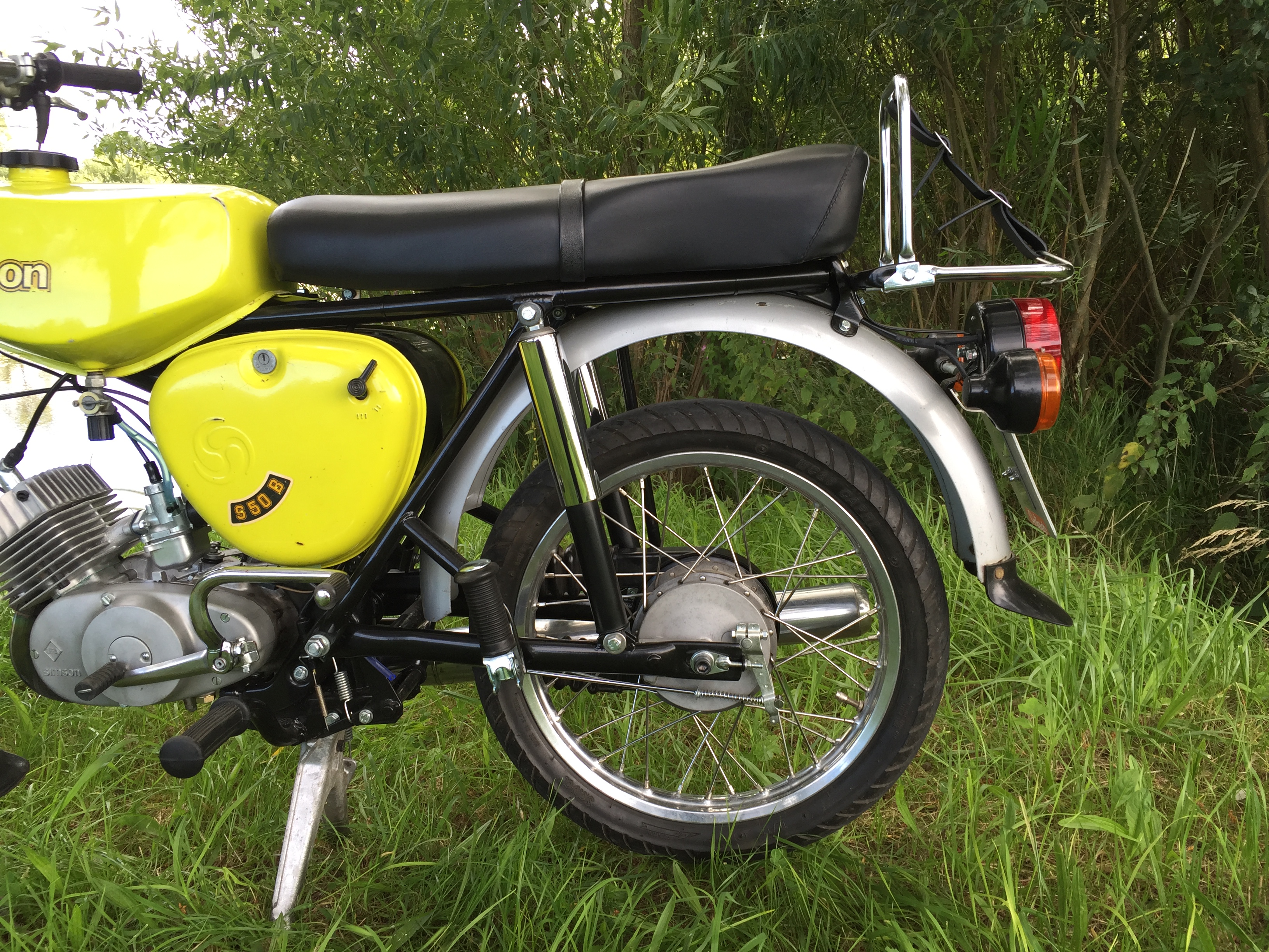

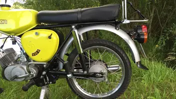

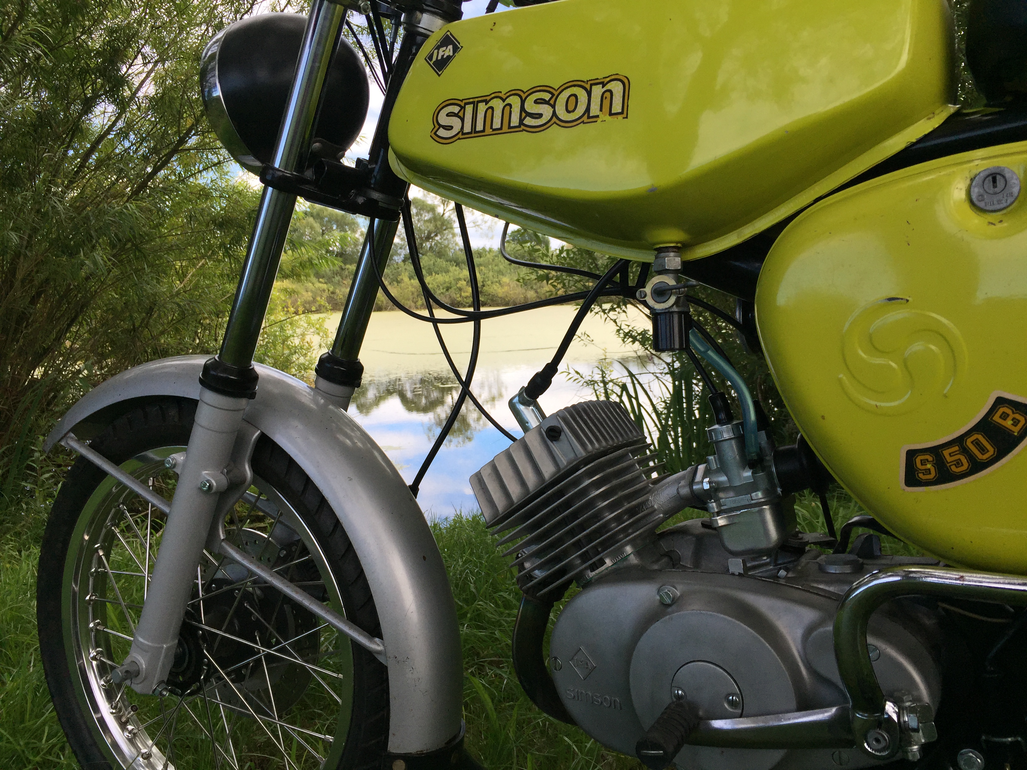

  • Soooo, lang ist's her. Ich kam ewig nicht dazu den Motor zusammen zu bauen und daher fährt meine Kleine erst seit Anfang August wieder - dafür aber umso besser. :thumbup:
    Der neue Motor macht wirklich Spaß! Nach einigen anfänglichen Problemen mit dem RVFK18 (das hier bereits angesprochene Schmimmernadelventil) hat sich der Motor relativ zügig und gut abstimmen lassen. Martin (Klappstuhl) hat wirklich ganze Arbeit geleistet: Der 76er schiebt schön von unten raus und verfügt über ausreichend Kraft - so sollte es sein. Gefahren wird wie erwähnt mit RVFK18, Vape, Kurbelwelle von Ronge mit 90er Pleuel und AOA1 mit Doppelrohr-Schalldämpfer. Aus Interesse werde ich sicherlich mal einen anderen Auspuff testen, wenn sich die Gelegenheit ergibt. Einzig die Kupplung ist manchmal noch etwas hakelig und gerade bei kalten Motor nicht zu beherrschen. Das kannte ich bisher so nicht, allerdings hatte ich auch nie mehr als 4 geschweige denn 5 Lamellen verbaut. Die Sache beobachte ich erstmal weiter.
    Der Motor hat jetzt gut 200 km runter und das Getriebe wird hoffentlich auch noch viele weitere Kilometer vertragen - ich bin da guter Dinge, auch weil ich viele Neuteile verbaut habe.
    Optisch und am Fahrwerk hat sich dagegen nicht sonderlich viel getan. Nach einigen Anpassungsarbeiten kann ich nun den MS50-Mitnehmer mit einem vernünftigen Kettenblatt im Kettenkasten fahren. Die entsprechende Kette samt Ritzel wurde selbstverständlich auch verbaut. Der Lenker ist ein wenig breiter geworden und hat neue Armaturen bekommen. Außerdem wurde auf den modernen Bremslichtschalter umgerüstet. Ein Kumpel hat das Bremsgestänge entsprechend zurechtgeschweißt und die hintere Bremsankerplatte wurde durch die einer S51/1 ausgetauscht.
    Ansonsten wären da noch die S50-Schutzbleche zu erwähnen: Originallack oder zumindest zu Ostzeiten mal neu lackiert. Defintiv ihren Originallack besitzen nun dafür die beiden Lampengehäuse. Der Scheinwerfer wurde auf H4 umgebaut (mit Streuscheibe).
    Nach der ewigen Bastelei freue ich mich jetzt zu Abwechslung einfach mal nur auf's Fahren. :cheers:
