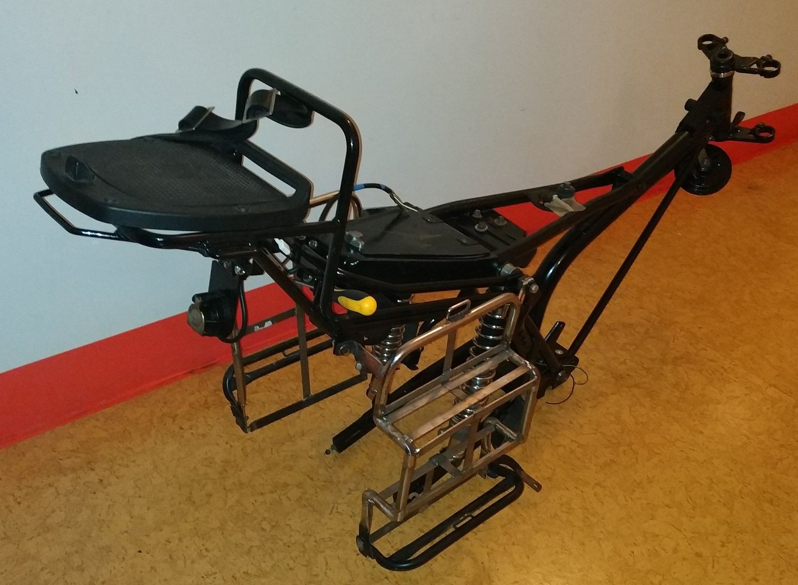

Hi zusammen,
ich krame den Thread nochmal raus, weil ich aktuell das selbe Problem habe, aber eure Links veraltet sind. Könnte evtl. nochmal jemand ein Bild posten, wie er den Seitengepäckträger auf der Auspuffseite an die Enduro rangefrickelt hat?
Liebe Grüße
Manche packen eine Röhrchen mit passendem Innendurchmesser zwischen Rahmen und Gepäckträger, sieht an der Fußraste doof aus.
Ich habe die Träger immer umgebaut, indem ich die 3 Streben einfach neu gebaut habe in längerer Ausführung. Natürlich bei einem Verchromten Träger schwierig ohne diesen dann neu zu verchromen. Hat einige Urlaube gehalten und hält nach wie vor. Im Netz habe ich schon öfters halbhohe Träger gesehen, die sahen sehr original aus, konnte aber nichts dazu finden.
Habe diese fotos noch gefunden
