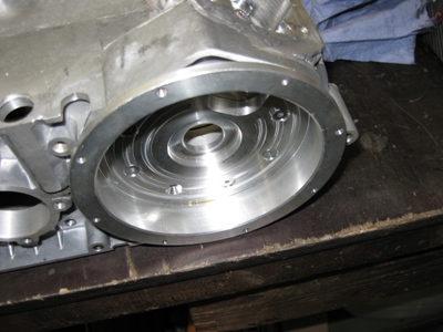

  • Re: Zylinder Stage6 R/T 70ccm MK I Piaggio
    Hallo!
    Hier die Bilder!
    Das Motorgehäuse ist noch nicht fertig. Die kleinen Raupen sind Laserschweißnähte. Wir haben dort noch kleine Lunker verschlossen.
    Das alles wir noch fertig nachgearbeitet.
    Die Überströmer und Einlassloch sind CNC gefräst.
