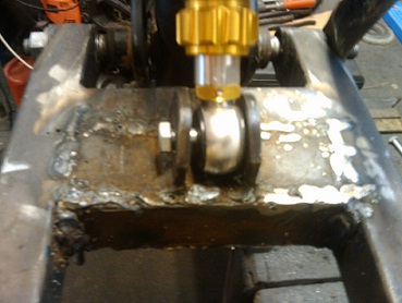

so kanns evtl. aussehen. entweder machen lassen oder doch mal selber probieren und geld sparen.....
schweissen solltest schon koennen, nicht wie ich^^ wieder schön die augen verblitzt gestern
ist halt etwas dickeres blech, 5 o 6 mm geht auch bissel dünner kommt denke ich mal auf den einsatz drauf an und auf den motor ders ziehn soll....

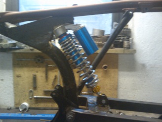

das hat ja nunnichts mit dem können zu tun, wenn man sich keinen ordentlichen schweißerhelm aufsetzt. die helme mit der automatischen abdunklung sind übrigens mitlerweile so günstig, da würde ich nichts anderes mehr nehmen. für unter 40€ bekommt man die schon.hier dann auch nochmal eine version, die nicht direkt sondern mit einer umlenkung funktioniert. und bevor kritik kommt... die geklecksten nähte sind ausgeschliffen und neu ordentlich verschweißt worden mitlerweile.
[Blockierte Grafik: http://www.abload.de/thumb/p1020176bid2.jpg]
gruß aus berlin -
Re: zfb
kevin.............was hast du verdammt nochmal mit der schwinge angestellt? hättest was gesagt hätte ich sie dir auch so umbauen können....

Ok, dann spam ich hier auch noch mal nen Umbau via Deltabox rein
:[Blockierte Grafik: http://s7.directupload.net/images/101212/temp/xiyifthy.jpg]
Re: zfb
Kevin
ich hätte angst bei solchen nähten, da verblitzt man sich ja die augen beim foto angucken nich nur beim schweißen
fährst du so rum oder wird das noch geändert??grüße
