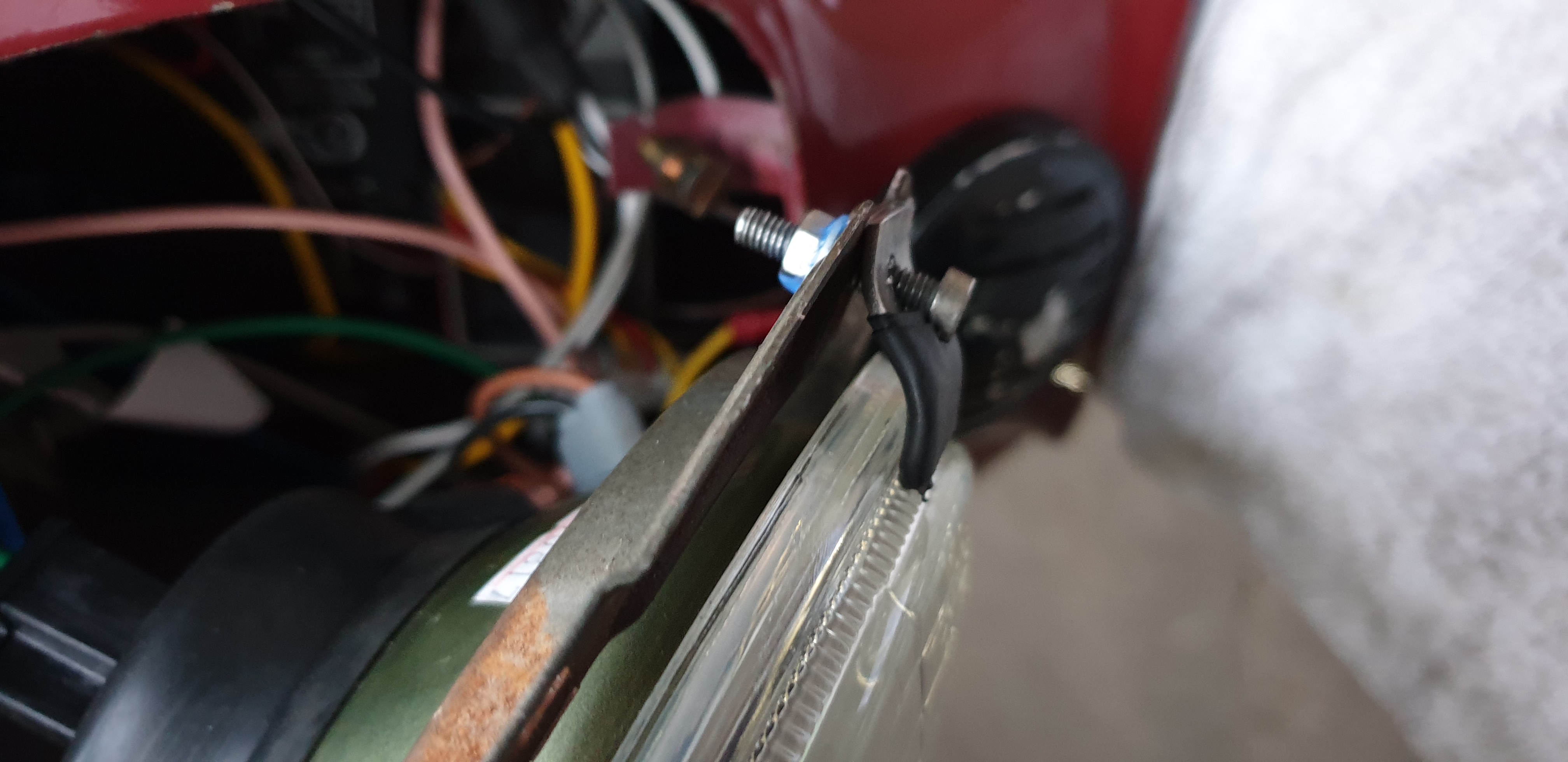

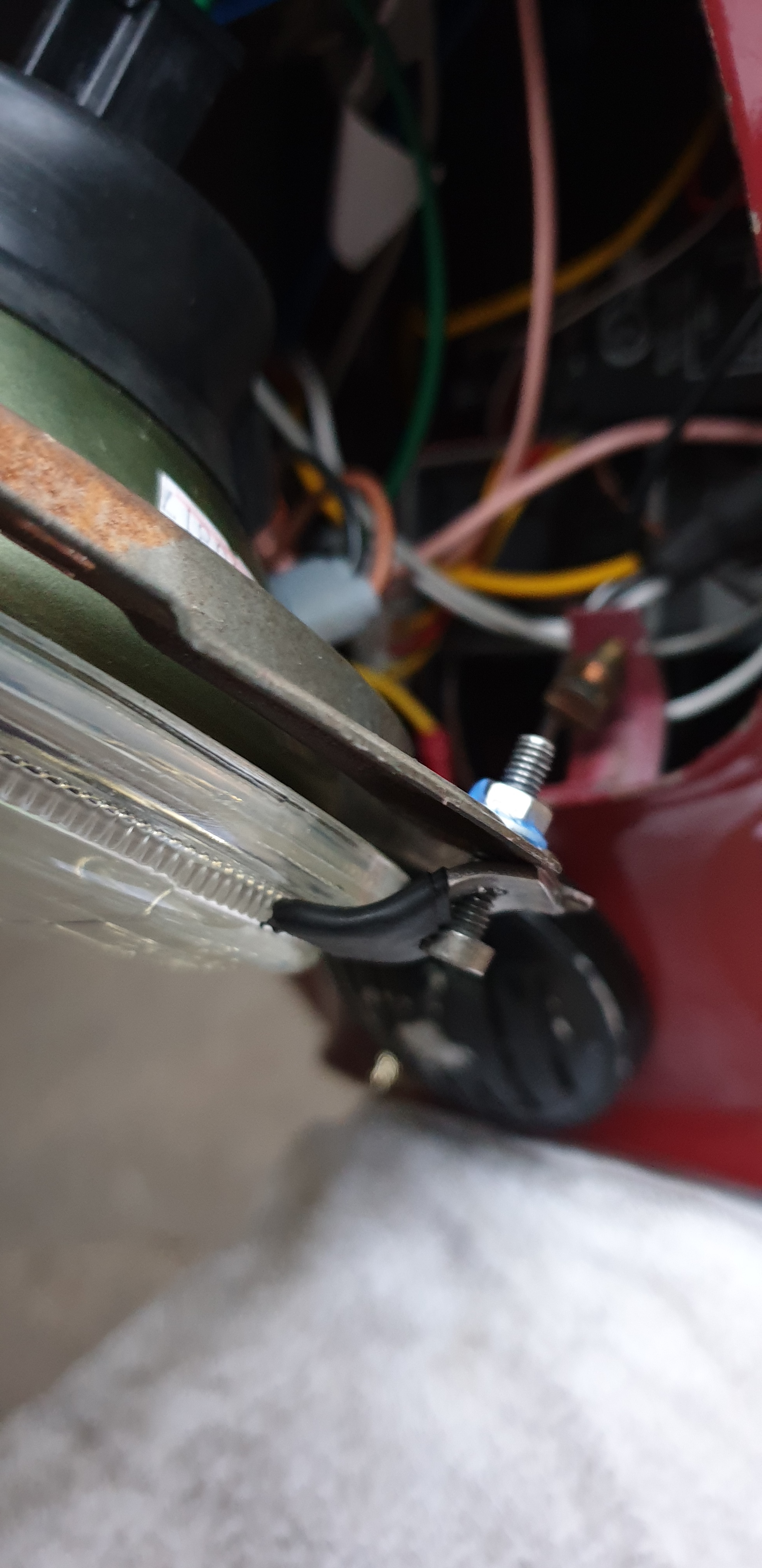

Hatte gestern wieder richtig Spaß, Schwalbe auf H4 umrüsten 🤮🤮🤮🤮🤮 und einen zerwichsten Scheinwerferhalter vom Vorbesitzer, ließ sich aber noch halbwegs retten
Die originalen Klemmen passen nicht, der H4 Einsatz is mit 139mm zu klein,
Etwas Edelstahl Blech und Schrumpfschlauch tuns auch,

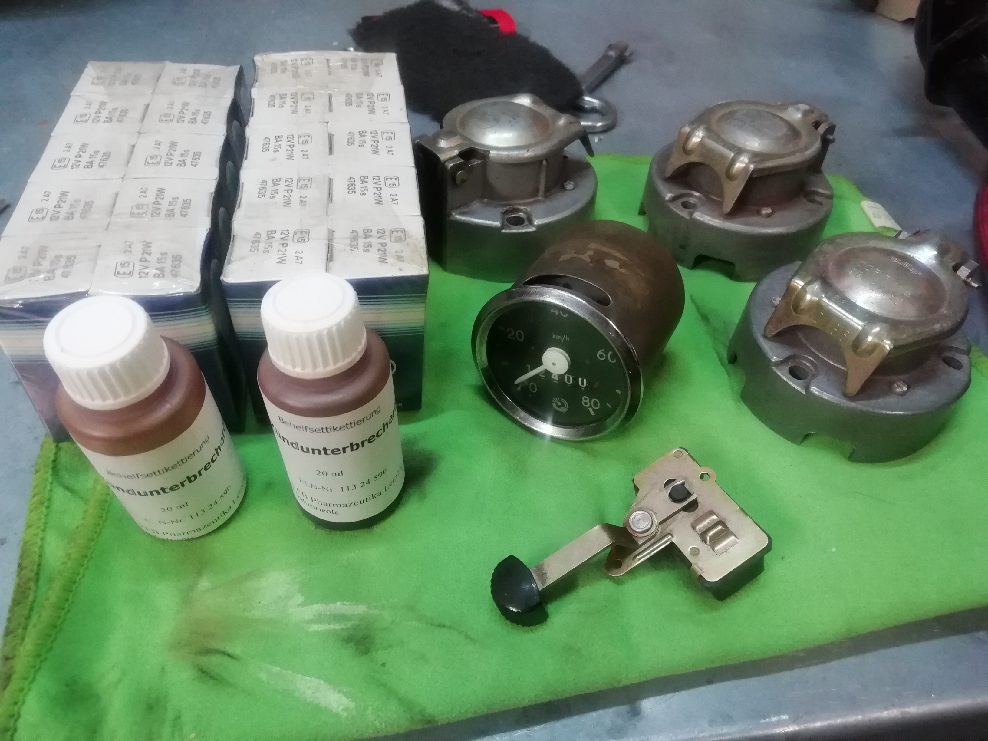

Meine Ausbeute war auch nicht klein in der Menge, aber klein in der Größe.
