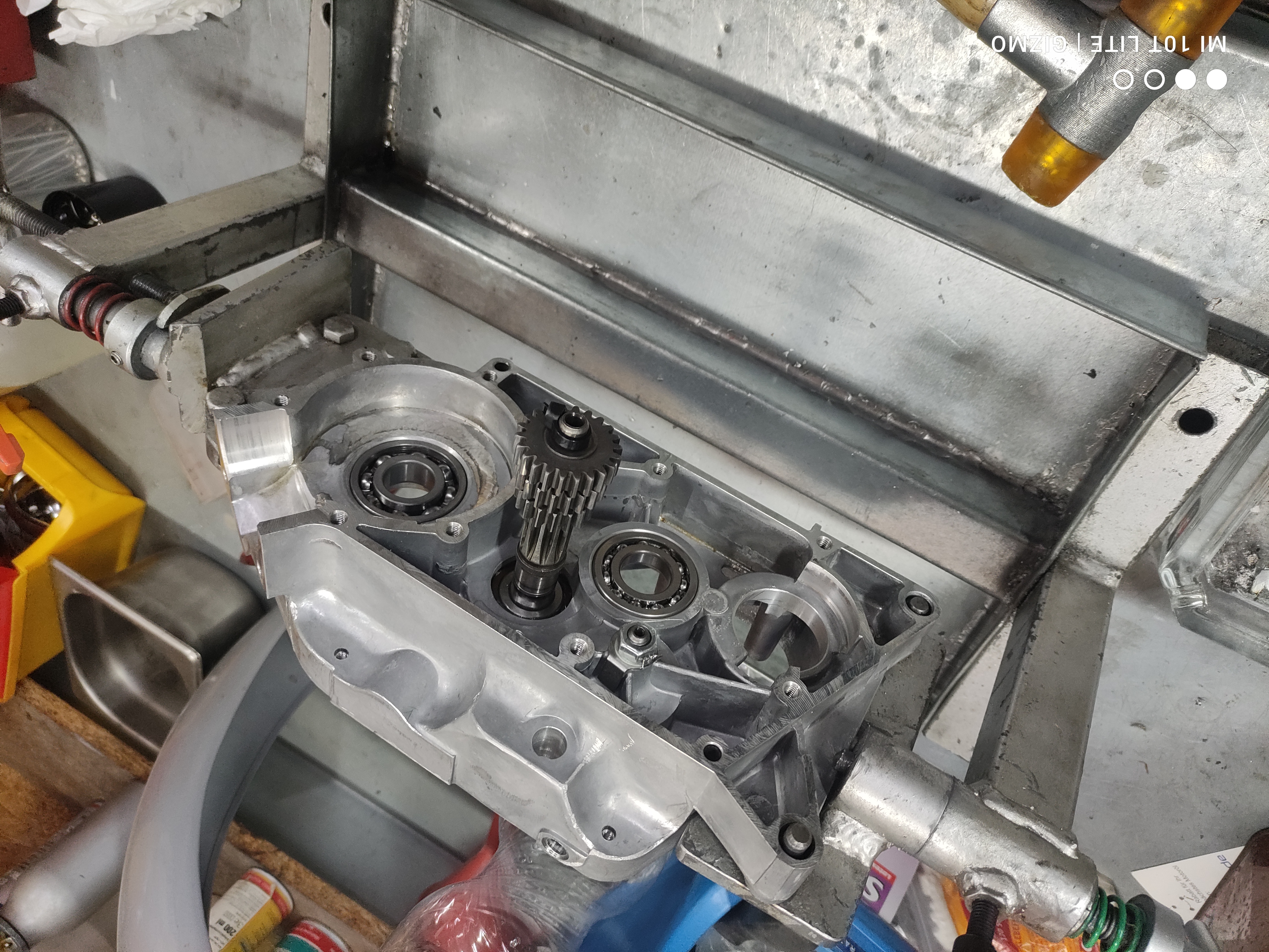

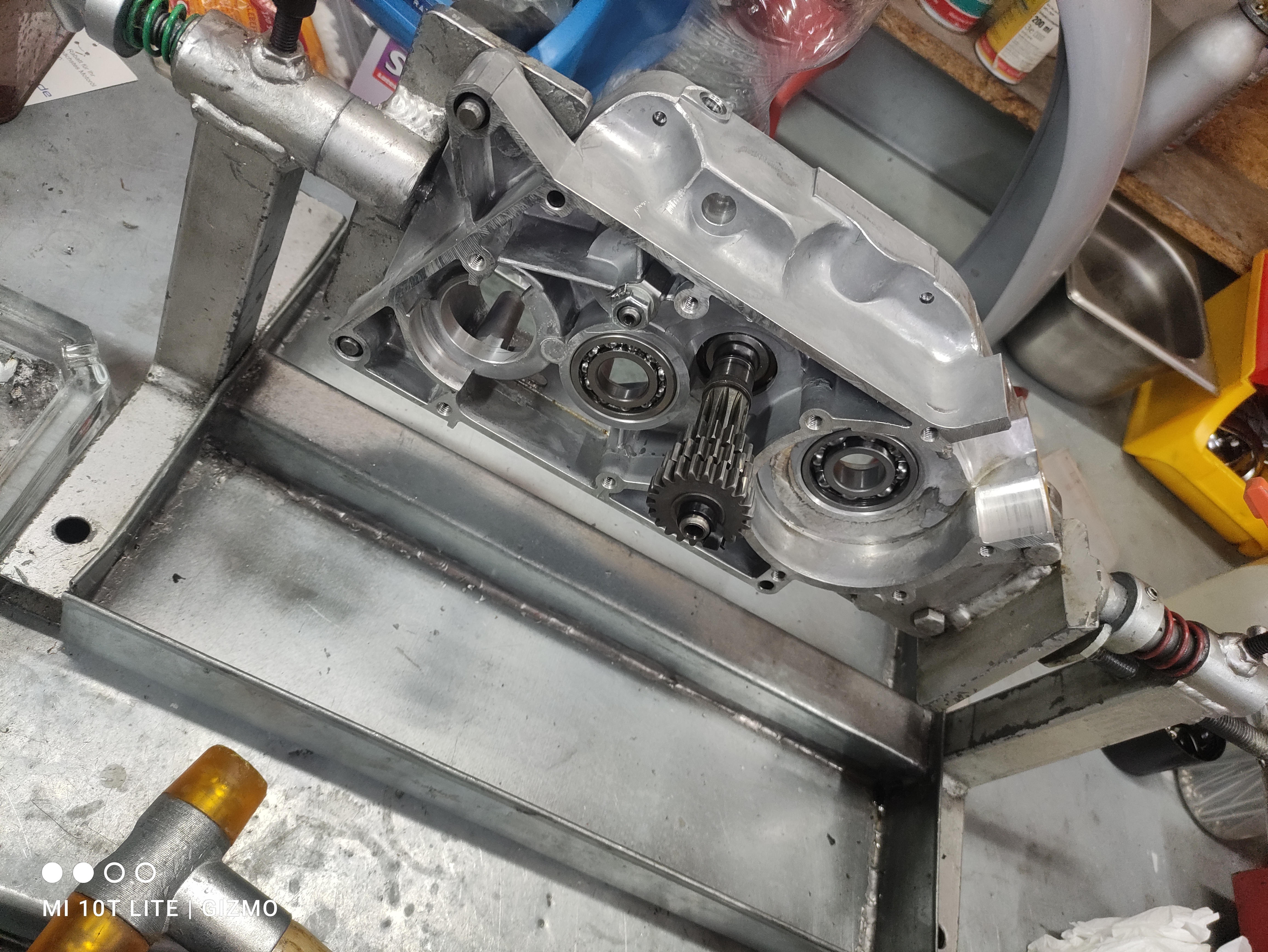

Passend zum Thema wollte ich mir einen neuen Block Zusammensetzen, aber das MZA Gehäuse ist Mal so buckeleng das die Lager kaum rein wollten und nun auch alle leicht rasten.
Ist nicht der erste Motor den ich mache, aber jedesmal Krieg ich das kotzen wenn ich so einen Motor dann hier liegen hab wo es halt wieder nicht klappen will.Zum Thema Montageblock, ich hab mir nach dem Bau meines eine Wanne drunter gebaut, ein Kollege hat das nachgebaut und einem Gitter mit 4 schrauben zum aufliegen gemacht falls was runterfällt.

Das sieht doch eher aus als würden die Achsabstände nicht passen oder hast du hier die falschen Zahnräder gepaart?
Das sieht doch eher aus als würden die Achsabstände nicht passen oder hast du hier die falschen Zahnräder gepaart?Aus Verzweiflung beim Bier hab ich nun 3x 44 Z Losrad und 11Z Festrad gezählt.
Abgesehen davon hab ich die Lager und deren Sitz gecheckt.
Verbaut ist ein JW breites Kupplungswellenlager und SNH (Nicht SNH-EU) und auf den Bildern bevor die Wellen drin waren gingen die Lager eben knackend.
Nun ist das Problem eben aus erster Sicht dass das Festrad des ersten Ganges gegen das Losrad drückt, wenn ich den vierten Gang einlege zum Beispiel dreht sich die Welle etwas leichter wie im ersten.

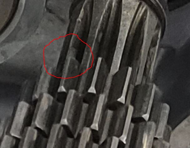

Fussel-Fuchs muss nochmal zählen, ich komm hier nur auf 10Z. Die Festradwelle sieht schon recht gebraucht aus, die Zähne sind schon recht verschlissen.
44/10, hatte mich verzählt.
Ich weiß ja nicht wie du auf der Festradwelle Verschleiß siehst.Nun hatte ich die Kombination neue Losradwelle mit DDR Zahnrädern und MZA Festradwelle.
Geht immernoch so bescheiden. -
Ist das nur eine Schatten? Der Verscheiß, müsste ja auf der anderen
Seite sein, kann auch nur täuschen. -
