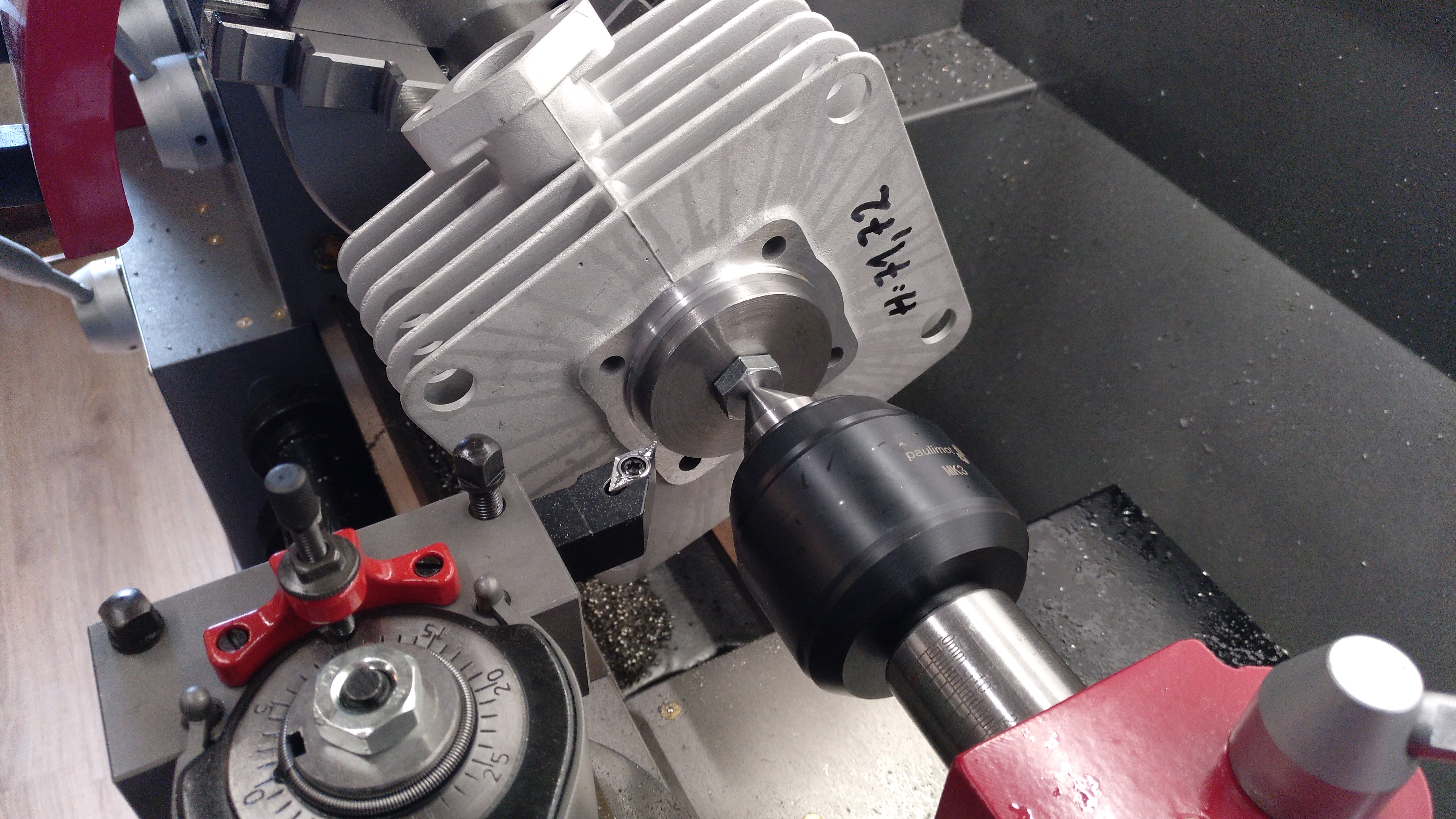

Zentrierung gedreht an der neuen Errungenschaft
`n schönes Pfund, der Bund...

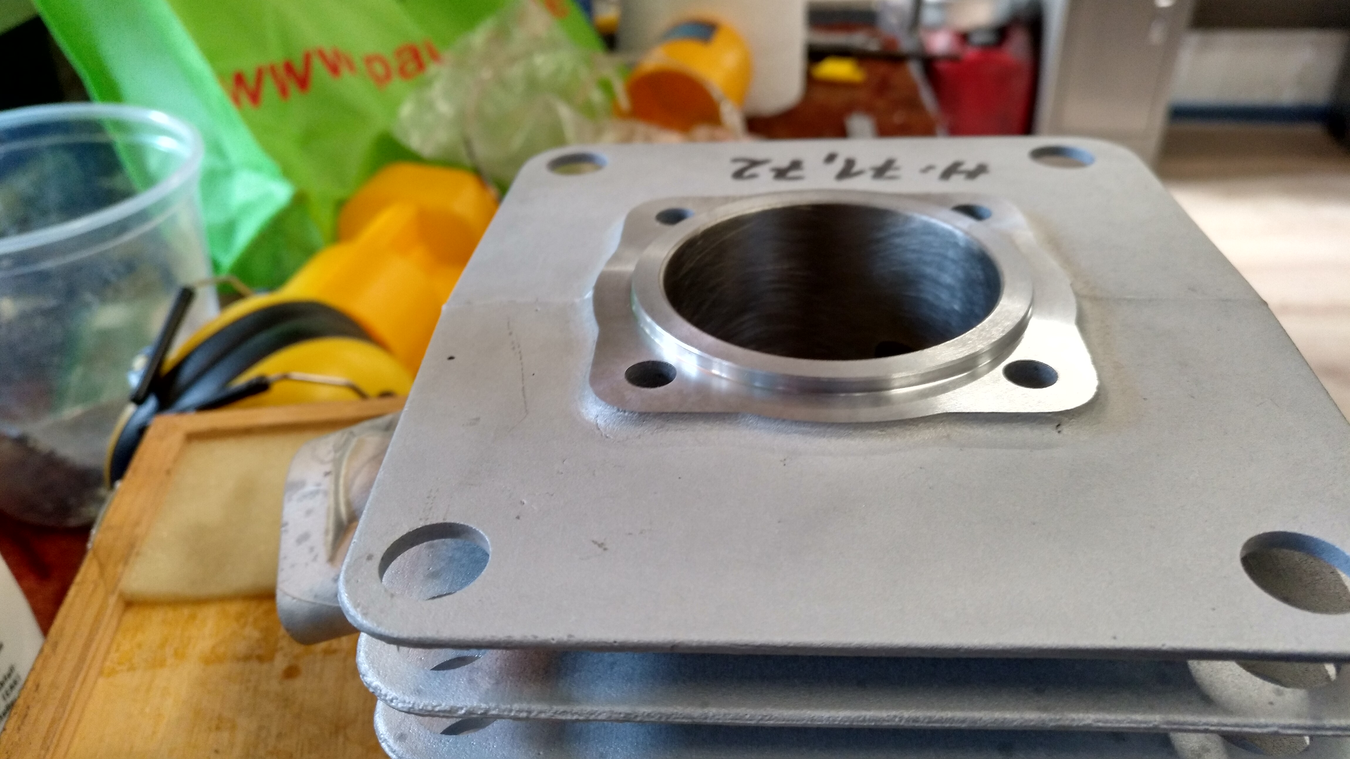

was ist das fur spannmittel im zylinder?
Und warum hast du das umgebaut?
Ich fahre den Zylinder mit 48mm Hub und muss dafür den Kolben 1mm aus dem Zylinder fahren lassen, dafür muss der Kopf außenzentriert auf dem Zylinder werden da der Innendurchmesser nur 2 Zehntel größer als Kolbenmaß ist.
Ist einfach ein Rundmaterial das ich etwas kleiner als Bohrungsmaß abgedreht habe und dann mittels eines Innengewindes und der Scheibe an den Bund gezogen habe, zusätzlich noch mit Zentrierung in der Schraube um das Konstrukt mit der mitlaufende Spitze zu sichern.
Gefällt mir, das gleiche lasse ich gerade auch für mich bauen. Es ist doch ein ZT90N?! Wenn der Ansaugflansch nicht täuscht ein S3?
Mit welchen Komponenten soll das laufen und welche KW ist geplant?
Ist ein 90N S2, also mit dem kleinen BVF Stutzen. Hatte den günstig bei Kleinanzeigen mit defekter Beschichtung bekommen, Nebenauslässe bearbeitet und dann neu beschichten lassen und wieder für 48mm Hub umgebaut. Soll dann mit 21mm BVF und Auspuff in Originaloptik laufen, hab ich gerade ähnlich schon so verbaut.
