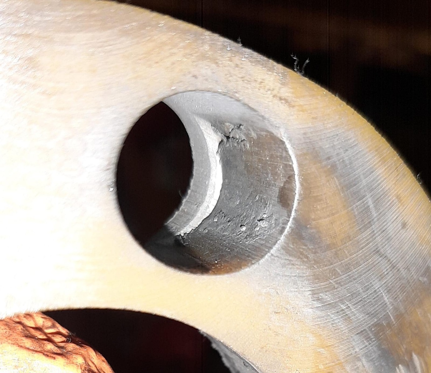

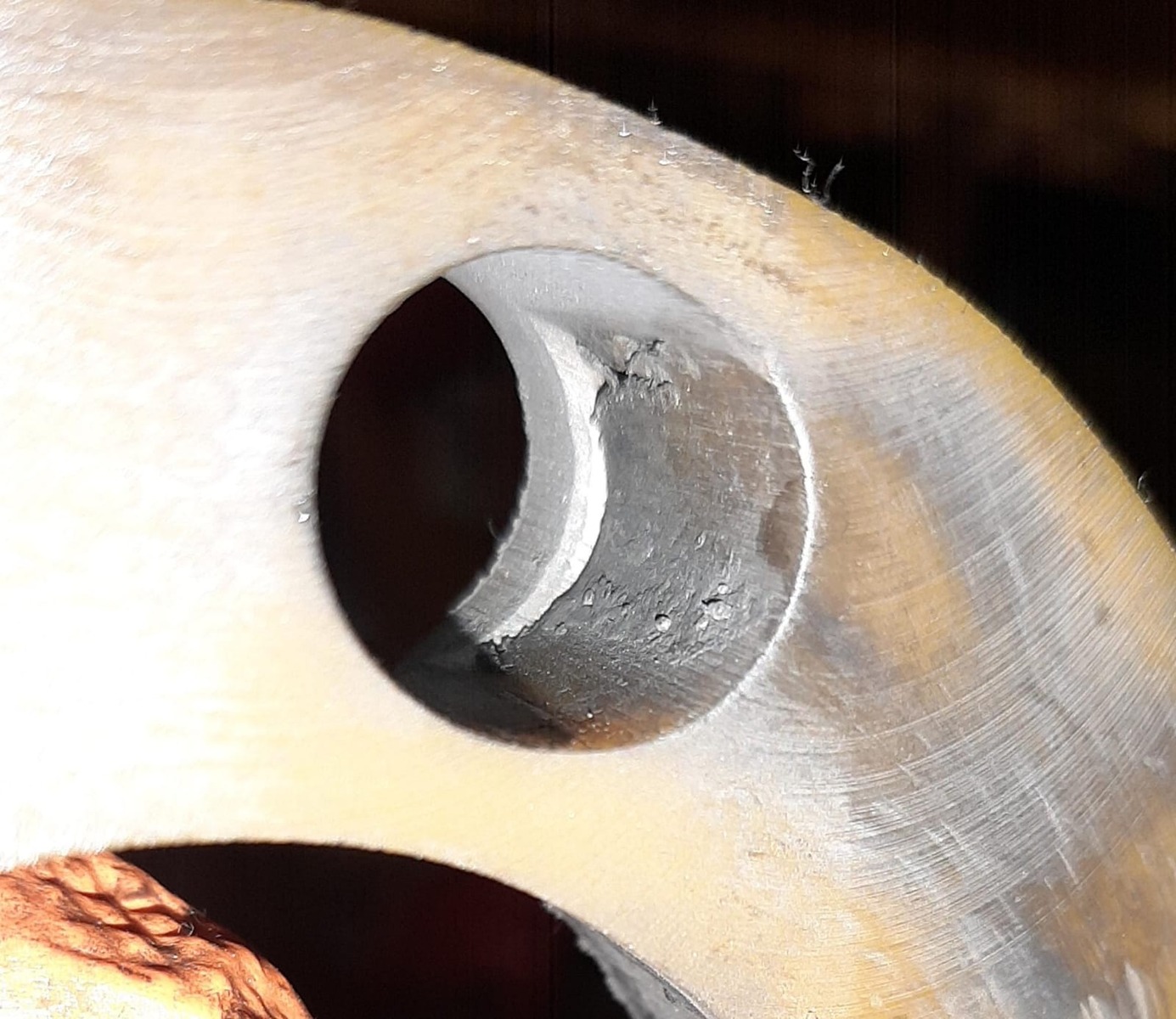

Das sind sind die Maul Service Buchsen. Das UFO ist erst ca. ein Jahr drin, die Lager auf dem Schwingenbolzen einiges länger...
Kannst du dazu mal noch ein paar Infos geben, welche Buchsen das genau waren, par Infos zur Motorisierung und zum Fahrprofil? So sehen die Buchsen ja nichtmal in unserem Prüfstandsfahrwerk aus nach Jahren nutzung ...
Ich hab mir die Bilder nochmal genau angeschaut und mit meinem Mopeds vergleichen.
Das die Motorlagerbuchsen so krumm sind liegt leider an der Konstruktion an sich die Lagersitze sind im Original zu schmal wodurch die Buchse nur auf einem kleinen Stück gehalten wird. Das fällt halt leider bei den PU Buchsen stärker auf weil diese die Form besser halten bei Gummi drückt es sich beim demontieren wieder zurück.
Das Problem hast du aber ja dann selbstständig gelößt in dem du sie Lagersitze verlängert hast.
Dein Lagersitz ist auch laut Bild relativ schief. Das zeigt auch der Knick in der Buchse das würde ich mir auch nochmal anschauen.
Wenn ich mir den Aufbau und die Versteifungen so anschaue, scheint dein Moped aber auch richtig Leistung zu haben. Da ist exorbitanter Verschleiß auch vorprogrammiert.

Na das sind die PU Buchsen, ich meine die härtere Variante. Die roten Poly Pro Buchsen sind aber nochmals härter, die Poly Pro Buchsen fühlen sich fast an wie "Plastik".
Das UFO war vielleicht 2500km verbaut die anderen Buchsen 8000 bis 9000. Anfangs war ein RS1004D und seit letzten Jahr der ZT120N.
normale moderate Fahrweise.
Das denke ich auch. Hatte ähnliches Phänomen mit den PU Lagern für die Federbeinaugen. Diese hatten sich auch nach kurzer Zeit verformt. An meinen 70kg Fahrergewicht wird es wohl nicht gelegen haben.
Gut beobachtet 😉 habe die jeweils um 1cm verlängert. Nach außen ist da ja Platz und hatte noch eine alte defekte Schwinge als Spender...
