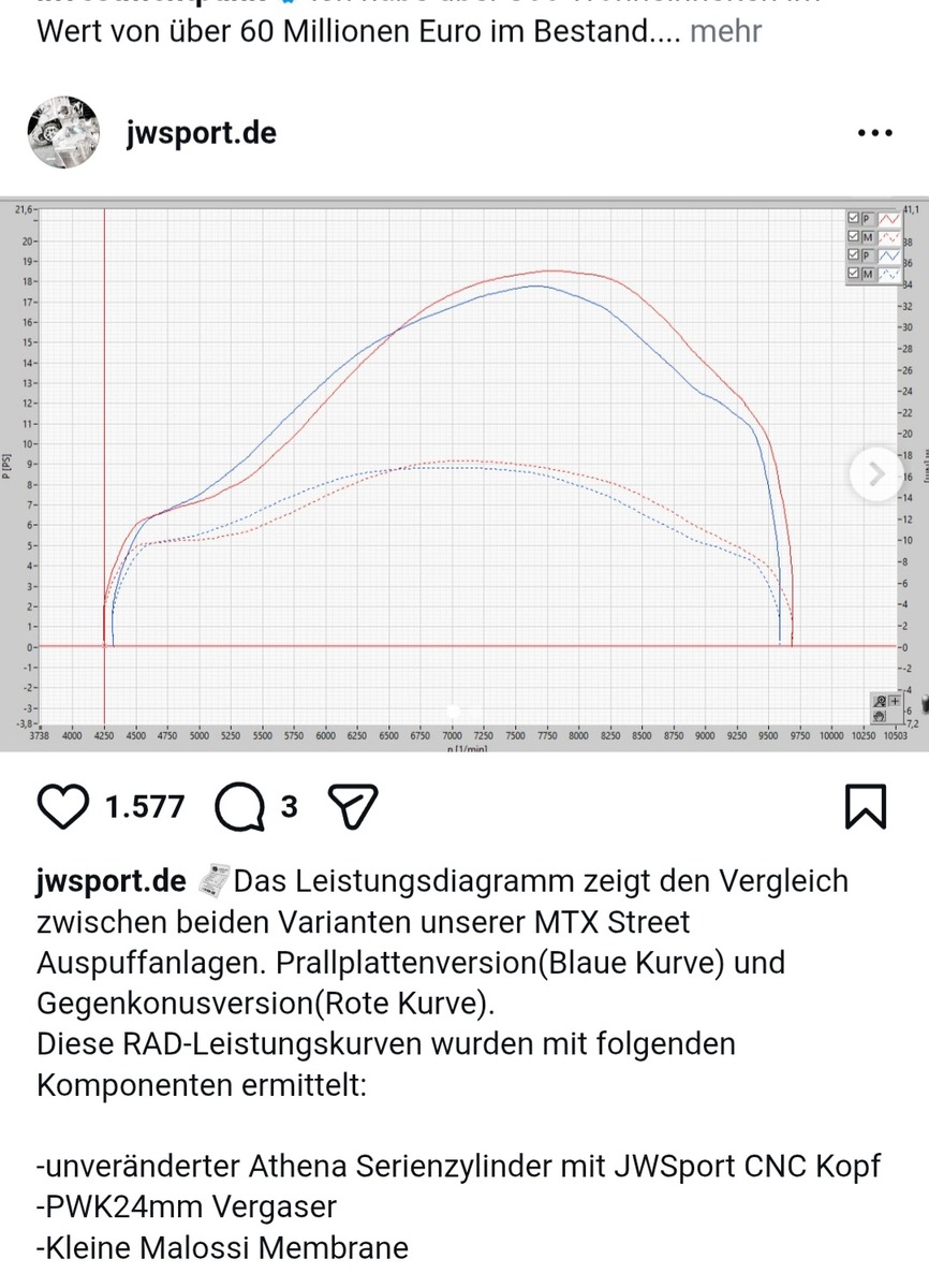

Ich hatte bei jw ja bezüglich dem etz Auspuff explizit in Verbindung mit dem zt120 angefragt... das Diagramm ist natürlich in Verbindung mit dem MTX Zylinder und war von mir nur gedacht da es vielleicht ja irgendwie auch zum Thema passt.
Deswegen meine Aussage mit zwei paar Schuhe hinsichtlich zu erwartender Performance.
Hat denn jemand mal am MTX zufällig den MZ Auspuff mit Gegenkonus und dem Mit einfachen Blech gemessen?

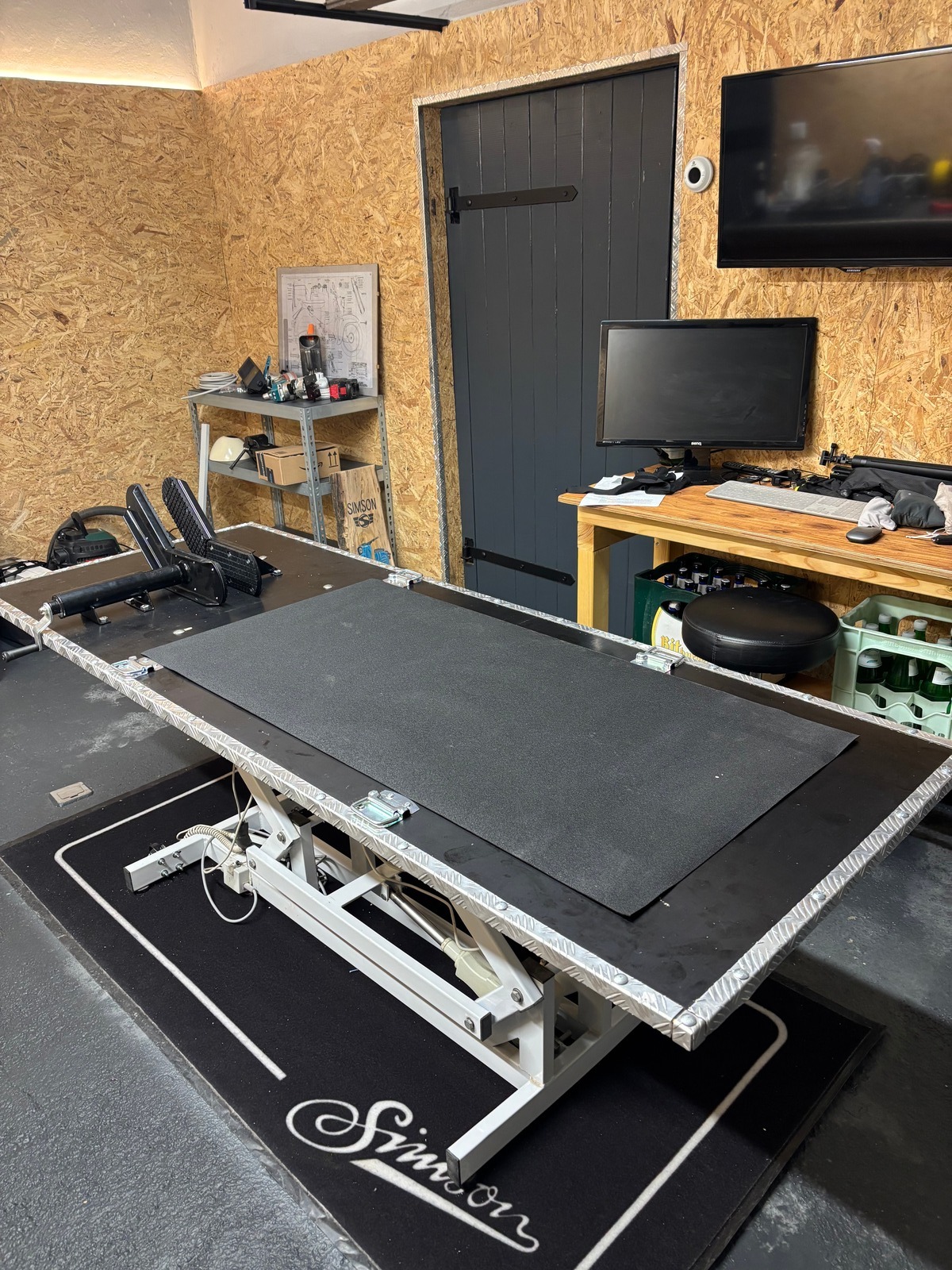

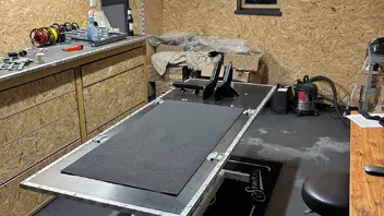

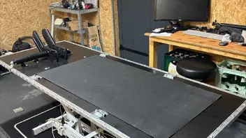

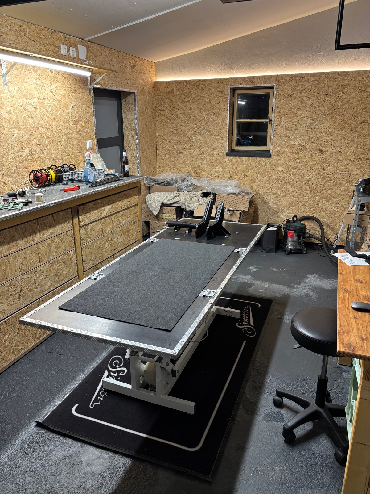

Neben Werkbank und co. hab ich mir noch eine Hebebühne gebaut, aus einer elektrisch verstellbaren Physiotherapieliege und einer Siebdruckplatte als Basis. Wer bock hat und gerade auch bisl Input braucht, kann ja mal vorbeischauen, habs mal abgefilmt: Ben's Garage - YouTube weil ich auf Youtube und so im Netz nicht wirklich was passendes gefunden habe, da hab ich gedacht ich geb mal meinen Senf dazu
Freue mich auf jedenfall auf gute Ratschläge und Tipps hier im Forum und gern auch auf Youtube wenn ich den Aufbau hochlade.LG

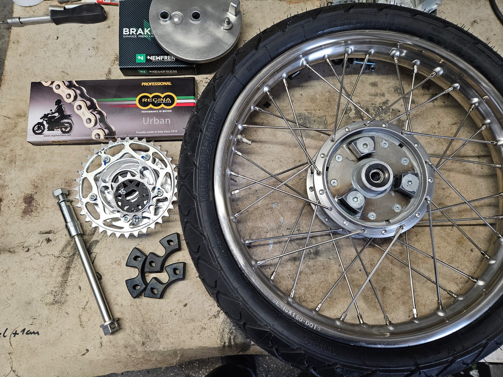

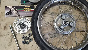

Gestern Felgen eingespeicht und heute Rückdämpferumbau gemacht. 415er Ritzel und Kette gibts auch gleich dazu.
Herrlich
Die Idee mit den Löchern in den Gummi Elementen ist gut, ich glaube das Übernehme ich für mein aktuelles Projekt...
Das kenne ich aus dem Simsoncross Bereich schon seit knapp 10 Jahren mit den Bohrungen. Dachte das ist schon weiter vorgedrungen?
