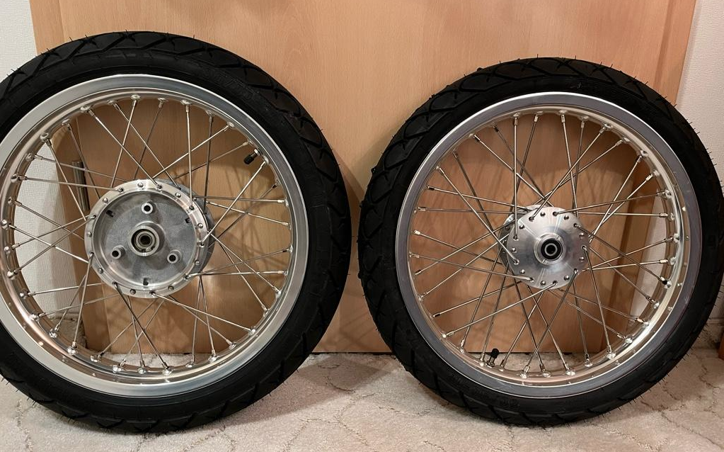

Es geht wieder weiter. Das SB-Set von ZT ist nun vollständig und heute kamen die neuen Räder an.
Nach langem Überlegen nach Sinn und Unsinn ist es nun die Kombi vorn 1,85 mit 80/80 Heidenau K63 und 2,15 mit 90/80 von Samo geworden. Der hintere Reifen wirkt ziemlich wuchtig, mal sehen wir es im verbauten Zustand aussieht. Die bis jetzt fertigen 1,6er Räder werden erstmal eingelagert. Vielleicht finden sie den Weg in den Star. [Blockierte Grafik: https://uploads.tapatalk-cdn.com/20220302/fee98d2ceddeaca7ccfb0e6eb81b0732.jpg]

Da würde mich mal das gewicht der räder interesieren
Gefühlt deutlich schwerer als die originale 1,6er Felge. Bin leider nicht im Besitz einer Waage.
Die Kombi gefällt mir, die K63 werden sich aber wahrscheinlich ähnlich hart montieren lassen wie die K66?

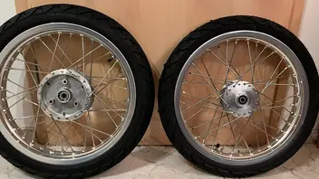

Ich bin nur noch selten in der Werkstatt. Aber es wird langsam. Hinterrad kommt noch neu und die Endurostreben müssen noch angebaut werden. [Blockierte Grafik: https://uploads.tapatalk-cdn.com/20220924/d4e92bbcbad7f5727180fe0409403b55.jpg]

Die "Ballonreifen-Kombi" hatte bei mir aus optischen Gründen nur eine Probefahrt überstanden. Zumal der gefühlte Rollwiderstand noch größer war als mit dem späteren 80er Pneu...
Warum liegen die Zugspeichen bei dir außen oder hast du das Bild gespiegelt?
Die Frage müssen wir an Sachsenmoped weiterleiten. Gespiegelt ist da nichts.Btw, kann es sein, dass die Samo SB-Nabe deutlich schmaler als die von ZT ist ? Mit den von ZT gelieferten Distanzhülsen (5mm und 10mm) komm ich definitiv nicht hin. Ich hatte mir gleich noch die 11,5mm Distanzhülse dazu bestellt. Mit den beiden dickeren statt der empfohlenen Kombination sieht es deutlich passender aus.
