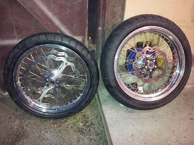

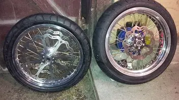

Re: Custom Gold Evolution- neu Bilder S.3
Warum sind da schon Speichen gebogen obwohl da noch nix zentriert ist?Und behaupte nich die sitzen alle total locker ![]()
Zitat von HAGGENWarum sind da schon Speichen gebogen obwohl da noch nix zentriert ist?Und behaupte nich die sitzen alle total locker
Äh, natürlich sitzen die alle locker hab die doch nur reingeschraubt
is doch nicht zentriert wie du schon selber feststelltest :D. Und die ein oder andere is leicht gebogen bedingt durch einbau, a nur minimal und nach zentriern haut das alles hin.
Versteh deswegen deine Frage gar ni ![]()

Ich habe nur gefragt, weil es auf den Bildern so aussieht.Hätte auch sein können ich guck schief...Aber da bin ich nochmal beruhigt.
Jetzt zu deiner Felge - wenn schon beim Einspeichen einzelne nicht wie von allein Richtung Nippel zu legen gehen, stimmen bunzungen von Nabe und Ring nicht zueinander.Hast du leider beim anfertigen deiner schicken Naben nicht beachtet nehm ich an?Bei doppelt so vielen Speichen wärst du gar nicht bis zu letzten gekommen!Wenn die nun gespannt werden wird's entweder schon dabei knacken oder eben nach und nach beim fahren (ausgegangen von der angegebenen Motorleistung)
Ich baue nicht selten unterschiedlichste Räder.Daher empfehle ich, das nochmal zu ändern.Nicht das irgendwas schlechtgemacht werden soll, aber solang noch die Möglichkeit besteht und dir genauso aufgefallen ist das was nicht passt...Wenn dann ordentlich, denn soll ja länger so aussehn nehm ich an

Ich muss mir doch nichts annehmen, wo ich der Meinung bin das es so gut ist, und den tip mit den speichen werd ich natürlich überprüfen

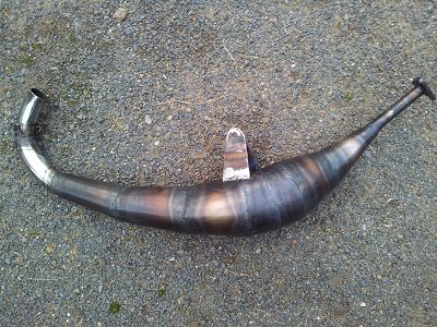

Erstmal Auspuff vorher und nachher ![]()

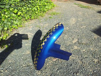

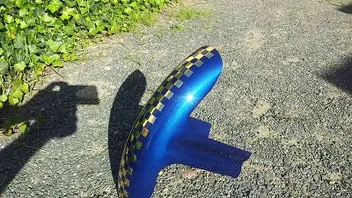

Oh schön blau Metallic das ist doch schon mal gut, schlicht aber trotzdem schick.
Das Karo muster besteht das komplett aus verspiegelten Segmenten oder sind da auch schwarze dabei?
Kann man leider wegen dem schatten nicht ganz so deuten.
Auf das Hinterrad bin ich aber mal gespannt, es sieht auf dem Foto ganz schön wuchtig aus, also vom Durchmesser, die kann aber auch einfach daran liegen das, das Vorderrad eine stufe tiefer steht, von daher lass ich mich mal überraschen wenn es Fotos im eingebauten zustand gibt.
Re: Custom Gold Evolution- neue Bilder S.4
Es sind nur spiegelnde karos drauf, die felder danebeen sind blauer lack
das hinterrad ist größer im durchmesser als vorn weil hinten ein 110/80er drauf ia und vorn ein 100/80er. sieht in natur aber hammer aus, wie bei einer richtigen großen maschine ![]()

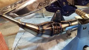

Der Auspuff sieht unglaublich aus
Ehrlich, der geilste Reso den ich je gesehen hab, wie habt ihr den Effekt an den Nähten so hinbekommen?
das ist ein betriebsgeheimnis
aber für ein gewisses entgel machen ich das auch an deinem reso
ich muss a sagen ich bin mit dem ergebnis sehr zu frieden, wenn man sieht wie der zustand vorher war ![]()
