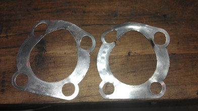

    Hab ein Problem mit meinem 130iger, er drückt mir immer wieder die Kopfdichtung zum Vergaser heraus.
    Nach ungefähr 10 min fahrzeit ist sie durch.
    Die Zylinderdichtfläche ist nicht abegezogen oder sonstwas sondern wie man den Zylinder kauft, sehr saubere glatte Oberfläche.
    Ich verwende den Mtx Zylinderkopf angepasst auf die Bohrung und den Hubraum, 1:14 Verdichtung und 1,0mm Quetschkantemaß.
    Habe den Zylinderkopf auf richtigen Sitz kontrolliert und auch richtig festgezogen, also muttern haben sich nicht gelöst oder waren locker wo er die Kopfdichtung herausgedrückt hat.
    Hab mitlerweile die 3 Kopfdichtung durch und wollte mal wissen ob es an dem Kopfdichtungsmaterial liegt(ist das was man zum Zylinder mit dazu bekommt).
    Ich wollte als nächstes die Verdichtung auf 1:12,5 und das Quetschkantenmaß auf 1,3mm runter nehmen.
    Oder ich erhöhe die Oberflächenrauigkeit am Zylinder und Kopf durch leichte rillen eindrehen?

    Das beste ist O-Ring Abdichtung, wenn du die Möglichkeit hast, QK anpassen und Nut reinbringen.
    Mit wie viel Nm ziehst du den Kopf an?
    Aus welchem Material ist denn die Dichtung?
    Evtl aus Cu oder AL Blech nachbauen, ginge als alternative.

    Ich find die verdichtung relativ hoch, aber das muss nicht der grund sein. hast du mal nen bild von der defekten dichtung?

    Was ich komisch find, das die dichtung immer nur nach einer seite abhaut!Wer hat den kopf bearbeitet?
