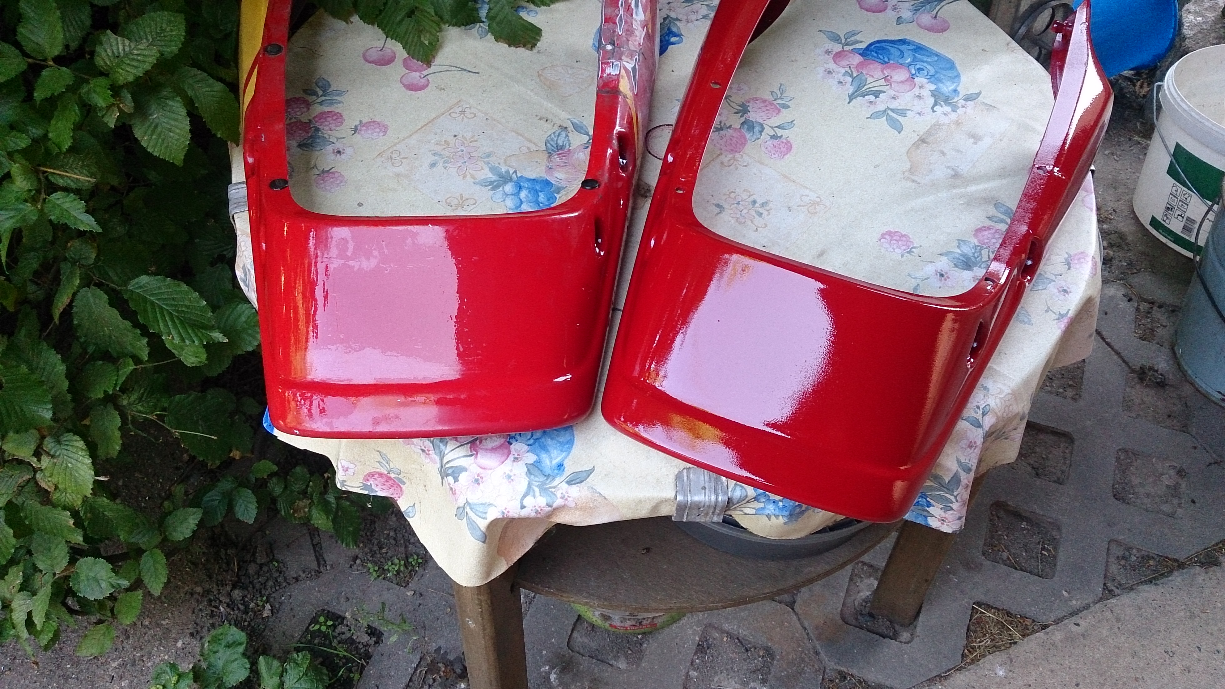

  • Ich stell mal eine weitere Frage in die Runde, nach dem Tornadorot auf dem Sperber MS50.
    Da ich keine genauere Info finden konnte als den Namen, habe ich mal ein Teil in Tornadorot von VW lackiert.
    Mit dem Ergebniss bin ich leider nicht ganz zufrieden, es ist etwas dunkler als original.
    Kennt jemand einen passenden Farbton oder ist davon auszugehen dass mein Vergleichsstück (zum Glück nicht das einzige) schon zu stark gealtert ist?
