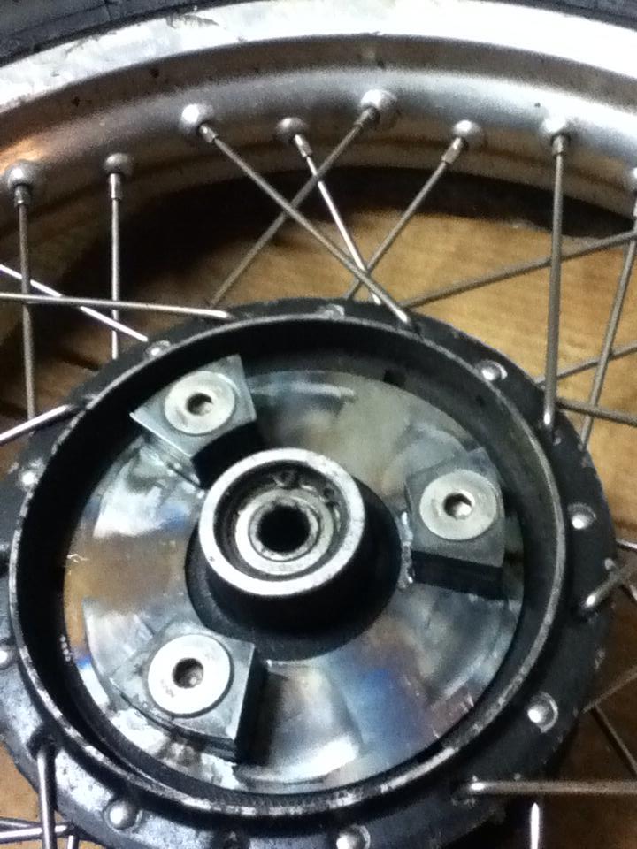

    Ja hat jeder da bei der Simson die Kraft von der Kette über ein Elastomerruckdämpfer auf das Rad übertragen wird bzw umgekehrt. ;)
    Kontrollier doch mal ob der bei dir im Hinterrad noch in Ordnung ist.
