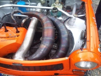

    Der Oberrauch Trabant mit Motor von FPP.
    Herrliches Ding. Leider darf man in der Rally keine zwei Vergaser und Membransteuerung fahren.

    der Sound ist echt der Hammer :thumbup:
    sieht man leider viel zu selten sowas :cheers: aber wie Hagi schon sagte da muss man echt nen bissl was auf de tasche haben :rockz: :rockz:
    wieviel Ps wird der Fpp trabant haben? :thumbup:
    Also in triptis wie er da stand war schon geil mit dem Puffi usw :rockz: :cheers:

    Auf einen Prüfstand waren wir Koch nicht. Ich denke das wir so bei 70 PS liegen könnten.
    Leistung ist aber halt nicht alles in diesen Sport, der Motor muss fahrbar bleiben und halten.... :D
