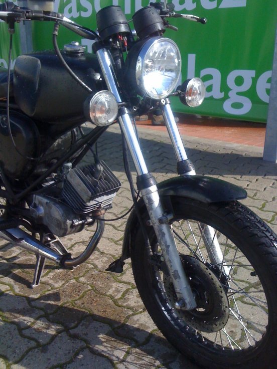

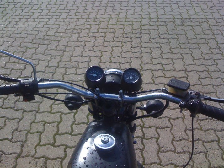

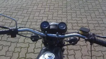

  • bei mir sah es bisher so aus, hab jetzt aber die schutzblechhalterung abgetrennt und abgeschliffen und die holme poliert und neue bremskolben mit dichtungen im Grimeca Bremssattel.
    Ich hab da auch passend zum Bremspumpenhebel mir bei ebay eine Magura Lenkeramatur geschossen und die heben ebenfalls poliert.
    Habe auch einen Magura Gasgriff. Und schon standartmäßig eine obere Klemmgabelbrücke.
    Ein zweites mal würd ich den Umbau nich nocht einmal machen :D
    Die Radnabe ist die zu verschraubene Scheibenbremsradnabe, war ne ganz schöne fummelei das rad einzuspeichen. Ich hab das dann auch 16 Zoll vorne. Musste mir auch extra einen neuen Radnabenantrieb für scheibenbremse kaufen um dieses blech zu bekommen, dass da reinpasst. Der 17 Zoll Radnabenantrieb passte noch nicht einmal, den für den 16 Zoll hab ich noch von den für die Trommelbremse. Der Unterschied ist die Distanzhülse.
    Ist aber mega geil eine Simson S51 mit scheibenbremse zu fahren :>
    Die Bilder sind noch etwas älter.
