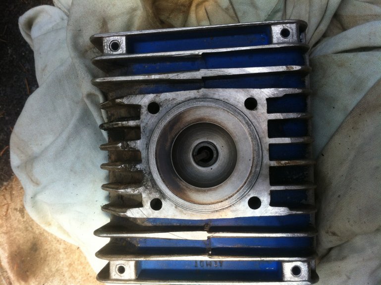

  • Also hier mal paar bilder, zündkerze ist braun bis schwarz, werd den zzp nochmal einstellen. Anscheinend ist der membrankasten nicht dicht. Wie man sieht "spritzt" es auf den kasten, irgendwoher muss das gemisch ja kommen. Vergaser sitzt jetzt dicht an, von dort kommt es auch nicht. Können solche fehlzündungen auch durch ein zu fettes gemisch kommen? Ich fahre jetzt m 24er mikuni eine 220er hd auf mittlerer nadelstellung. Die fehlzündungen kommen nur noch im mittleren drehzahlband, aber wenn ich lange vollgas fahre rasselt sie sehr und dreht im stand danach auch sehr hoch, klingt für mich nach falschluft, oder? Nachdem ich dann paar minuten gechillt gefhren bin gehts wieder relativ...

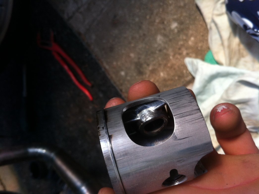

  • Also habe jetzt den membran und vergaser komplett neu abgedichtet und jetzt ist auch alles trocken. Sie zieht aber immer noch falschluft und das sehr stark, nach 1 minute fahren tourt sie übelst schnell hoch, die kolbenringe rasseln wie sau und es macht einfach keinen spaß mehr zu fahren. Ich glaube dass es nur noch der simmerring sein kann. Alles andere ist dicht. Nächstes we werd ich mal nachschauen, als ich den membrankasten abgebaut habe konnte ich auch auf den kolben schauen, übelste riefen drin und das einlassseitig...wo die sonst immer am auslass sind, hat das was zu bedeuten...?

  • Wenn der Membrankasten wirklich richtig dicht ist, könnte es der rechte Simmerring sein. Aber Du schreibst ja, der Motor macht erst nach 1 min Probleme (also im warmen Zustand) - da hätte ich doch eher den Membrankasten in Verdacht. Dort wird es ja schön heiß und ein defekter Simmerring macht sich i.d.R. auch schon beim kalten Motor bemerkbar.

  • Also membrankasten ist jetzt zu 100% dicht, hab auch am zylinder eine selbstgeschnittene pappdichtung mit druntergelegt und zum ersten mal seit dem ersten starten ist der membrankasten trocken, sonst hats immer aus allen ecken den sprit rausgedrückt, war nur mit dichtmasse abgedichtet und die fand den sprit wohl zu aggressiv. Also wenn sie kalt is geht se auch beschissen, wenn man am hahn dreht brauch sie ewig zum abtouren, aber richtig bemerkbar macht es sich erst wenn sie warm is, wenn der kolben rasselt wie schwein.
    Ich glaub ich hab mir mit der scheiße den kompletten kolben zur sau gemacht....o____o
    Bin mal gespannt ob es der simmerring ist, kann leider erst am we gucken...wenn es das ni is weis ich auch ni weiter...
