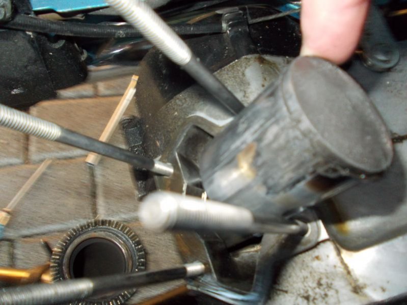

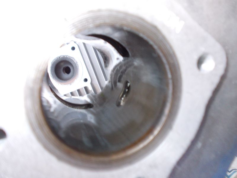

  • [ATTACH=CONFIG]8791[/ATTACH]
    [ATTACH=CONFIG]8792[/ATTACH]
    [ATTACH=CONFIG]8793[/ATTACH]
    ALso so sieht das jetzt aus. also wenn man nur den Kolben wechseln müsste, ok :), der zylinder scheint auf den ersten blick intakt zu sein, es scheint jedoch auch auslasseitig im zylinder dass dort schlieren vorhanden sind, kacke
    aber "garantierte" 74 km/h wenn ich vollgas drücke und die auch gehalten werden plus eventuell 2-3 km/h mehr wenn man sich duckt wäre nice, dann hab ich was ich wollte.
    Ob es schon vorher kaputt war oder ob das zu stark gerieben hat kann ich nicht beurteilen, das pleuel sitzt im zylinderviereck nicht "absolut" in der mitte sondern kippt eher linkslastig, weiß nicht ob das "normal" ist, aber ruckeln tut da nicht wirklich was bei leichtem anfassen
  • Wieviel km hat der runter? Sieht nach 50.000 km aus :D ich Fahr meinen jetzt schon ca 2000 km und läuft astrein ohne Rasseln oder Sonate was, ein Kumpel von mir hat den auch und fährt den schon seit 25000 km und rasselt nur ganz leicht, schafft aber auch noch an guten Tagen 90.
    Hast du beim Einbau auch auf die einbauanleitung geachtet, dass du den Zylinder, wenn der auf dem Motorblock sitzt und du vorm anziehen bist, bist Anschlag links drehst, weil der Zylinder zu den stehbolzen ja ein wenig Spiel hast.
  • du meinst nach rechts drehen den ganzen zylinder, jo habe ich gemacht. der zyli hatte ca 1250 kmh runter, so von den bildern her ist da nix mehr zu machen? beim zylinder erkennt man nicht den schaden wegen blitzlicht aber da ist eine dicke schliere drin, ich weiß nicht ob wenigstens der zylinder zu retten ist, kann man die schlierstelle wegschleifen oder geht das nicht?
    Ansonsten hätte ich noch einen 50er original kolben mit 1300 km und nen 60er unbearbeitet mit 500 km. Kann man wenigstens noch den zylinderkopf vom lt60 nehmen und auf den normalen 60er draufmachen. ich weiß net was ich machen soll
  • Leider erkennt man vom Zylinder die schlieren nichtso gut auf den bildern aber ich weiß nicht ob da noch was zu retten ist.
    Ich habe noch 50er original kolben und nen 60er Almot Kolben unbearbeitet mit entsprechendem 2 ring kolben. Was kostet das schleifen? Wäre es sinnvoller einen der beiden zylinder für ne bearbeitung einzuschicken?
    Ich fahre jetzt mit 60er normal und 75er HD 16n1 und komme mit ducken nun auf 65 km/h und habe deutlich weniger power und schlechtere beschleunigung bei niedrigeren geschwindigkeiten :(
  • alalio....Geschwindigkeit gibt man mit km/h an und Entfernungen mit km ...
    Gib den Sportzylinder zum schleifen,kostet 50 Euro ca bei LT mit Einringkolben. Wärendessen kannst du deinen Almot60er fahren und alles Leichtgängig machen Siehe "Mopedfreunde Oldenburg Webseite zur Optimierung)
