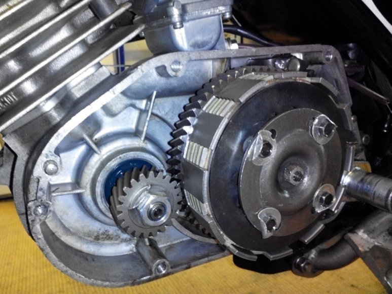

Habe mit der Messuhr 0,25mm am Kurbelwellenstumpf gemessen und wenn ich ehrlich bin sieht man den Schlag zusammen mit dem Ritzel mit bloßen Auge. Grrr
Wieder was gelernt...

Wo kommt der Schlag her?
gute Frage, ich weiß es nicht.
Hallo!
Na von einer verdrückten Welle. Woher der Schlag kommt kann ich so nicht sagen. Hin und wieder beim Anziehen von Primärtrieb und Polrad. Könnte auch von den abgebrochen Zähnen kommen wenn sich da was blöd verkeilt. Auf jeden Fall würde ich dir raten den Motor mal herzuschicken, machen wir dann auch ruckzuck ohne die normale Motor-Wartezeit.
MfG RZT
Könnte sein, daß sich ein abgebrochener Zahn verkeilt hat und damit die Wellen auseinandergedrückt hat? Oder die Brüche liegen an der schon vorher verbogenen KW. Aber von alleine verbiegt sich eigentlich keine KW, da muß es z.B. schon grobe Mängel beim Motor-Zusammenbau gegeben haben.
Mit Primärritzelhalter, Polrad-Halteband und 20 Nm hab ich noch keine KW verbogen bekommen. Kann's mir auch schlecht vorstellen, daß es damit möglich ist.
Gibt aber auch Dorfmethoden wie Stück Stoff ins Ritzel stopfen zum klemmen

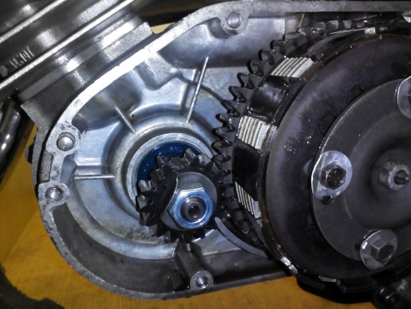

Hallo!
Gegen den verkeilten Zahn spricht, dass auf dem großen Primärtrieb keine Beschädigung zu erkennen ist. Ich denke wenn ein kompletter Zahn abbricht (weil er zu hart ist) und sich dort verklemmt sollte man was sehen....
Mit polrad-Halteband kann man nichts verdrücken da das Polrad und damit die welle selbst gehalten wird. Mit Primärritzelhalter sieht das schon anders aus denn der ist nur ein Gegenhalter, man "verdrückt" dabei ja im Prinzip den wellenstumpft der sich nur über den Halter abstützt. Entscheidend ist hier wie der Halter angesetzt wird, in welche Richtung man drückt und wie das Pleuel dabei steht. Wichtig ist, dass wenn man zB beim festziehen vertikal zieht, das Pleuel auch entweder unten oder oben steht, in diese Richtung kann eigentlich nichts passieren, und dass man dabei mit der anderen Hand der Wellenstumpf gestützt wird (sodass im Prinzip eine reine Drehbewegung der Mutter ausgeführt wird). Hält man dort mittig nicht gegen drückt man praktisch den wellenstumpf nach oben oder unten, wenn das Pleuel ungünstig dazu steht (seitlich) verdückts die welle. Ist etwas schwierig zu beschreiben.....
Die erwähnten Dorfmethoden bewirken natürlich das gleiche. Wenn der Ritzelhalter falsch verwendet wird siehts zwar professioneller aus, bewirkt aber das gleiche.
