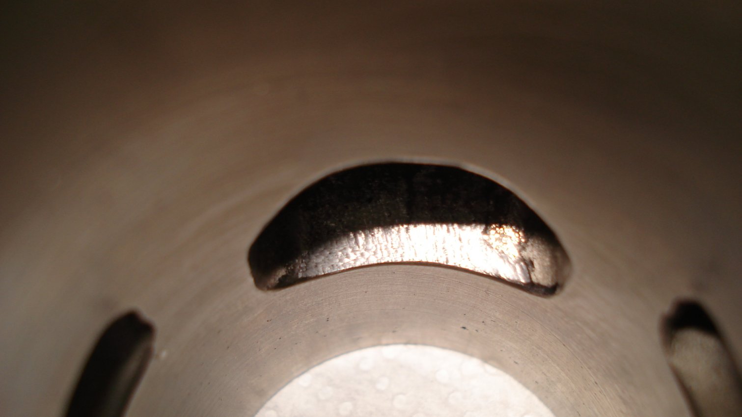

Moin,
ganz unvoreingenommen. Woher rühren dann diese Rattermarken, wenn der Kolben nicht kippelt? Hat da jemand ne Idee?
Trotz meines laienhaften Wissens, hoffe ich, dass ich nicht gleich angefeindet werde.
Aber ich frage mich warum diese Marken an beiden Seiten und über die komplette Breite des Kolbenhemdes auftreten?
MfG
Zitat von Niels87;2819802Moin,
ganz unvoreingenommen. Woher rühren dann diese Rattermarken, wenn der Kolben nicht kippelt? Hat da jemand ne Idee?Trotz meines laienhaften Wissens, hoffe ich, dass ich nicht gleich angefeindet werde.
Aber ich frage mich warum diese Marken an beiden Seiten und über die komplette Breite des Kolbenhemdes auftreten?MfG

Zitat von chris1604;2819783Alles anzeigenServus,
wollte auch mal meine bisherigen Erfahrungen mit dem Kit mitteilen.
Hier erst mal die Fahrzeugdaten mit welchem der Kit bewegt wurde:
- AOA1 Auspuff
- neuer Bing Vergaser 75 HD
- Vape Zündung eingestellt auf 1,6 OT
- Gemisch 1:33
- Fahrleistung 280 km "normale" Fahrweise Stadt und Überlandund hier die Bilder vom Kolben:
Auslass ........................................................................ Einlass
[ATTACH=CONFIG]9322[/ATTACH][ATTACH=CONFIG]9323[/ATTACH]
Einlass 2.............................................................. Fahrrichtung rechts
[ATTACH=CONFIG]9324[/ATTACH][ATTACH=CONFIG]9325[/ATTACH]

ich habe mich auf die Bilder von Seite 34 bezogen.
Ich will mich dann mal für meine nahezu blasphemischen Äußerungen bzgl. des Kolbens entschuldigen. Anhand der Bilder sieht man ja...der läuft supi, astreines Tragbild und so. Ich hab keinen Plan von sowas und messen tu ich bestimmt auch irgendwie falsch.
...und er kippt doch-der eine mehr der andere weniger.
Gruß, Galileo Selmer

Zitat von Mister l;2819809Mal ganz ehrlich, ihr gebt den Kit wenig Chancen auf Haltbarkeit wenn ihr den alle 300km demontiert. Da kommt immer Dreck ran ob gewollt oder nicht. Klar solche Spuren sind nicht normal aber fahrt das Set doch erstmal bis er keine Leistung hat oder sonst was damit passiert.
schwachsinn wie vom mister i nicht anders gewohnt. so, wie das ding klappert musste ich einfach nach 100 und 200 km nachschauen. und mein kolben sieht ja auch nicht anders aus wie der kürzlich hier gezeigte.
eric, das sieht aber live eher noch schlimmer aus als auf dem bild. also ich hab sowas vorher bei einem normalen zylinder mit buchse noch nicht gesehen.
und diese streifen unten am hemd in radialer richtung sind auch keine rattermarken. und sie entstehen auch nicht im motorbetrieb. der kolben dreht sich ja nicht im zylinder. die "polierten" stellen, darum geht es.
Zitat von Moerten;2819830schwachsinn wie vom mister i nicht anders gewohnt. so, wie das ding klappert musste ich einfach nach 100 und 200 km nachschauen. und mein kolben sieht ja auch nicht anders aus wie der kürzlich hier gezeigte.

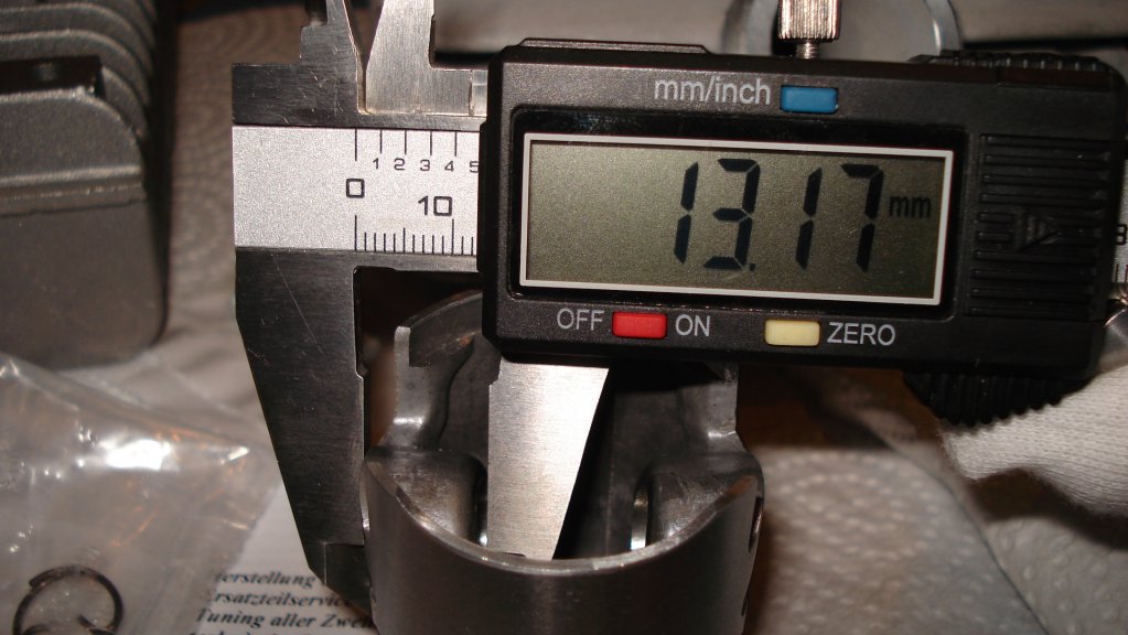

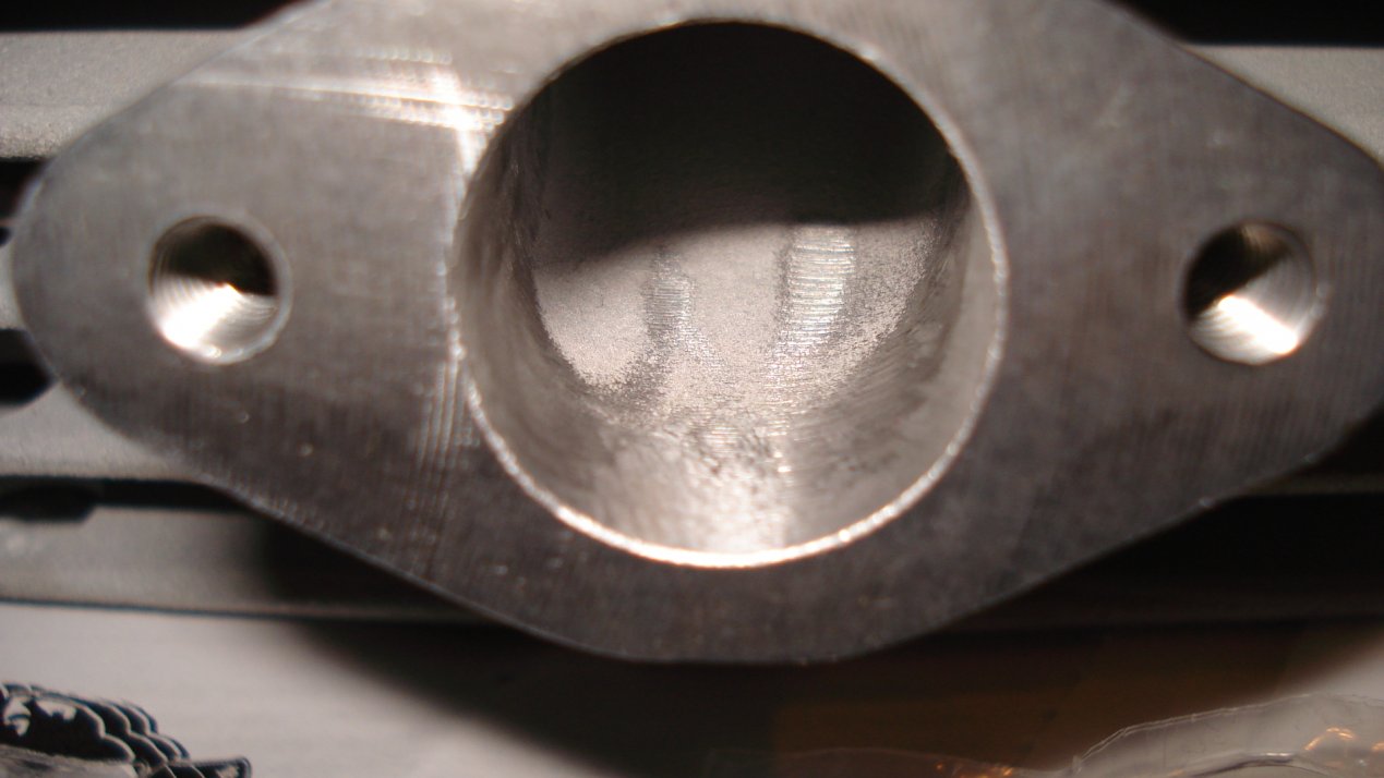

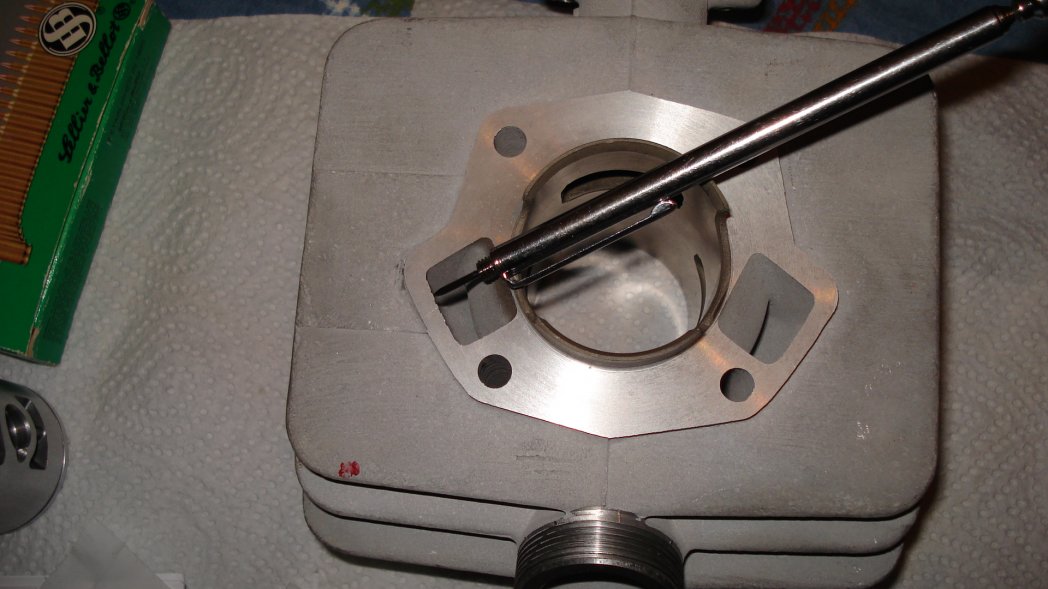

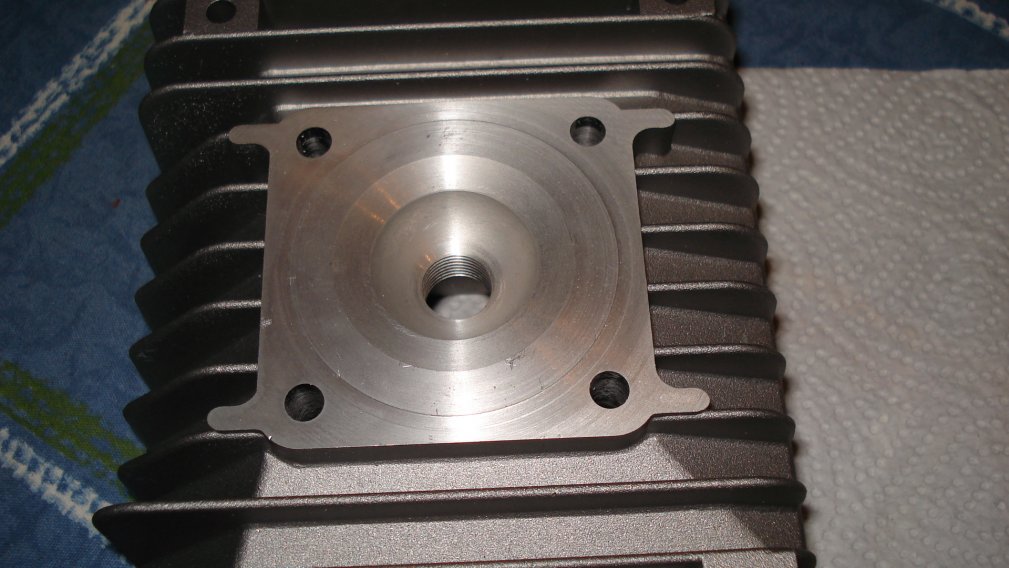

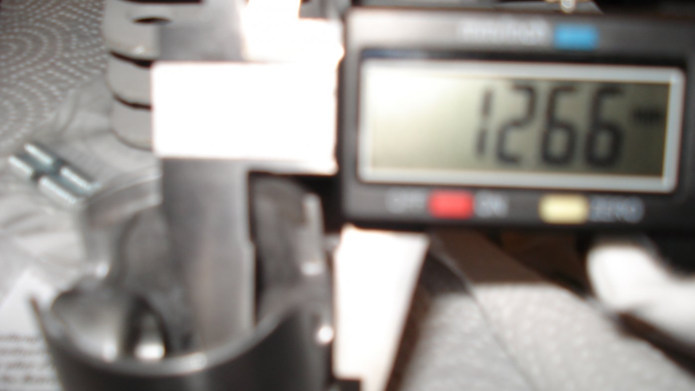

ich habe das überarbeitete Reso Set von RZT bekommen und möchte Euch es vorstellen. Es ist alles dabei-einiges sogar doppelt. Die beiden "extra" Kolbenbolzen Clips werden wohl noch von dem MZA Kolben sein und 2 zusätzliche Vergaser Stehbolzen sind auch noch dabei. Der Zylinderkopf wurde abgedreht um die Steuerzeiten für den Kolben anzupassen. Am abgedrehten Zylinderfuß ist mir Grad an den Spülkanälen aufgefallen (hat man eine "größere" Dichtfläche).;-) Die Zylinderfußdichtung(MZA) muß etwas abgeschnippelt werden da sie sonst über den Spülkanälen liegt(1-1,5mm).Am Zylinder wurde der Auslaß(Oberkante) beschliffen und der Zylindereinlaß erweitert. Der Kolben ist am Einlaß gekürzt. Das Kolbenhemd steht beidseitig ca.2,5mm über die Spülkanäle Richtung Auslaß.Die Anlaufflächen sind konisch (oben 17,80mm) Die Anlaufflächen am Kolben sind leider nicht plan geschliffen(2mm Toleranz Kolbenauge oben/unten).
