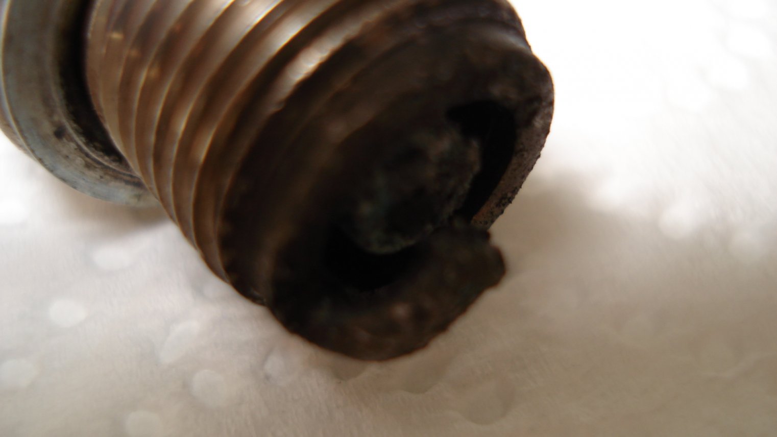

Ist zwar auch kein "Langzeittest"-ich bin heute mal wieder eine Runde gefahren. Die Zündung setzte an und ab aus-also eine neue Isolator Zündkerze ZM260 ein. Nach einer Weile.....Fehlzündungen. So sah die Kerze danach aus:
[ATTACH=CONFIG]15040[/ATTACH][ATTACH=CONFIG]15041[/ATTACH] -
ein bischen heiß geworden? Oder wieso hat es die Elektrode so schnell weggebrannt?
mfg Micha
Das is ne neue Kerze?
Hmm???? Nach ca. 3km sah die Kerze halt so aus. Die war neu !
Ne kommt der normale von langtuning rein.
Was für eine Zündung hast du drin?
An sperbär50
Vape A70-3-1,5 v.OT , NGK Kerzenstecker 5 KOhm. Komischer Weise habe ich mit den "China-Isolator" Kerzen mit den 2 Pins keine Probleme?!

Haben die denn einen anderen wärmewert vielleicht ?
Und warum fährst du 5kohm
Kommt doch eig nur 1kohm drauf -

Dann nimm die doch wieder! Ich denke auch das die Aktuelle ein China-Fabrikat ist.
Hast Du mal ne NGK B8HS getestet? -
Bis jetzt noch nicht. Also 8er Wärmewerte oder 9er??

Vape 12 Volt Zündung= 5 KOhm. Stino Zündungen 1 KOhm. -
