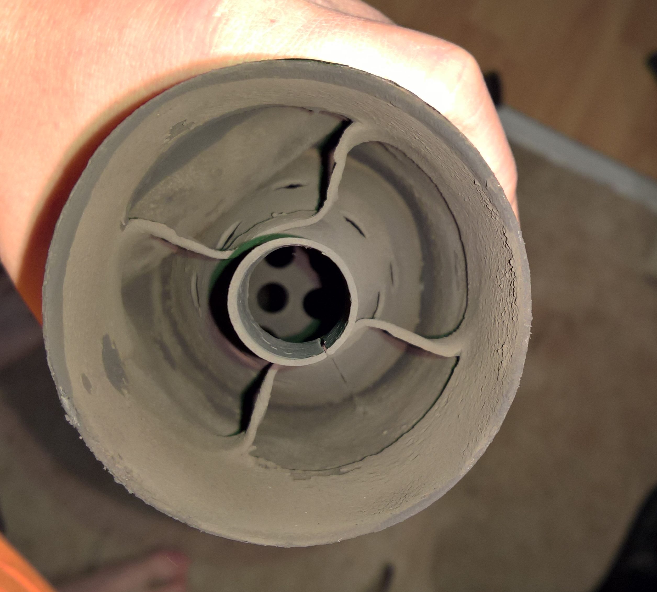

  • wie sehen eure Aupüffe mit dem RESO aus ?
    trocken und sozusagen sauber ? nur leichte rußige Schicht ?
    feucht und ölig ? (mit Kruste)?
    trocken krustig, zugesetzte Löcher im Konus bzw Endschalldämpfer?
    bei mir siehts so aus
  • 15W40 1:50 hatte in den letzten Wochen aber mehr Ölanteil drin da sich die Flasche ne so dosieren ließ ^^ also gutmütig rein damit ^^ waren dann bei 7,5 l Super 95 maximal E5 Anteil immer so 200 ml Öl
