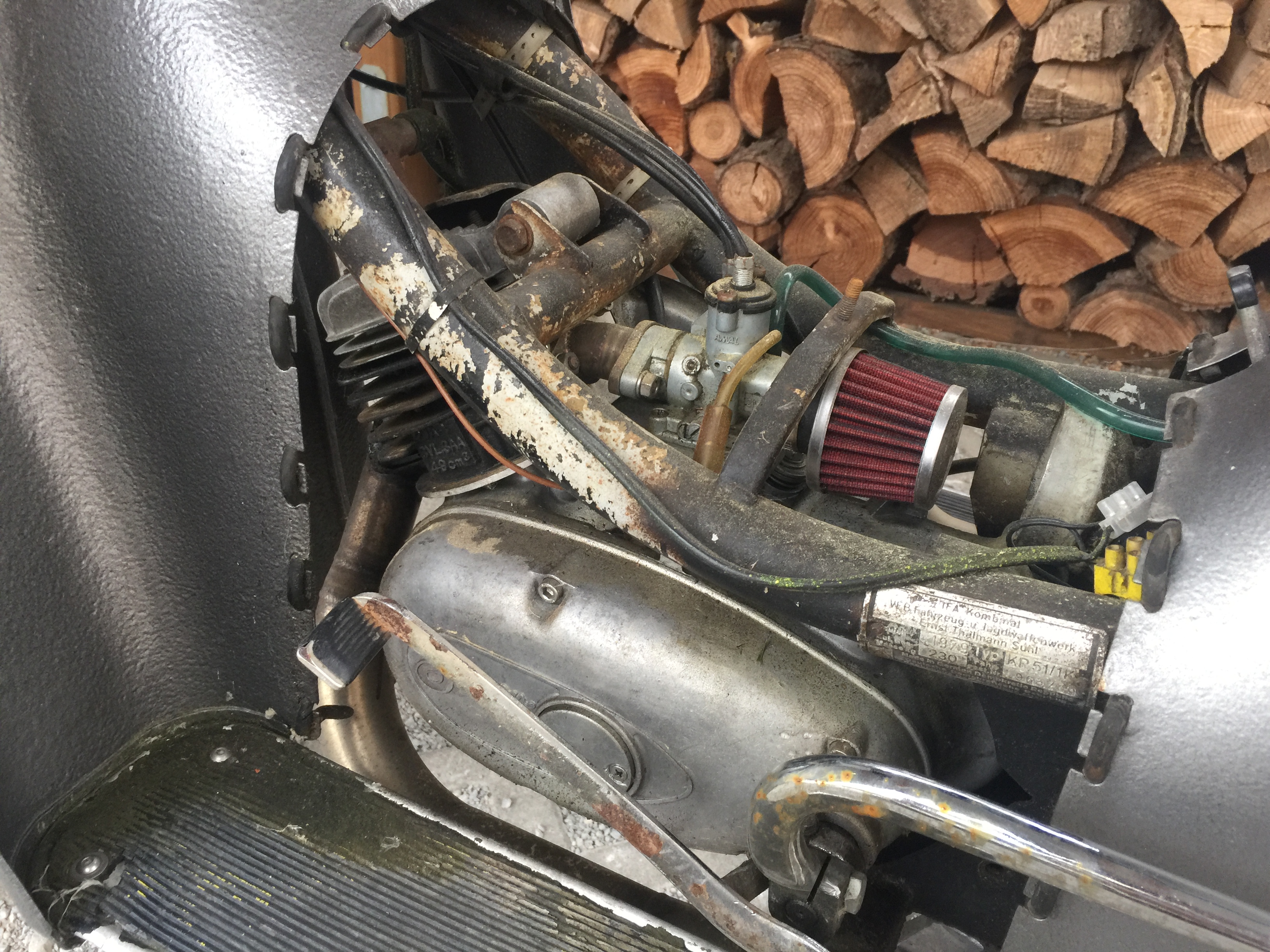

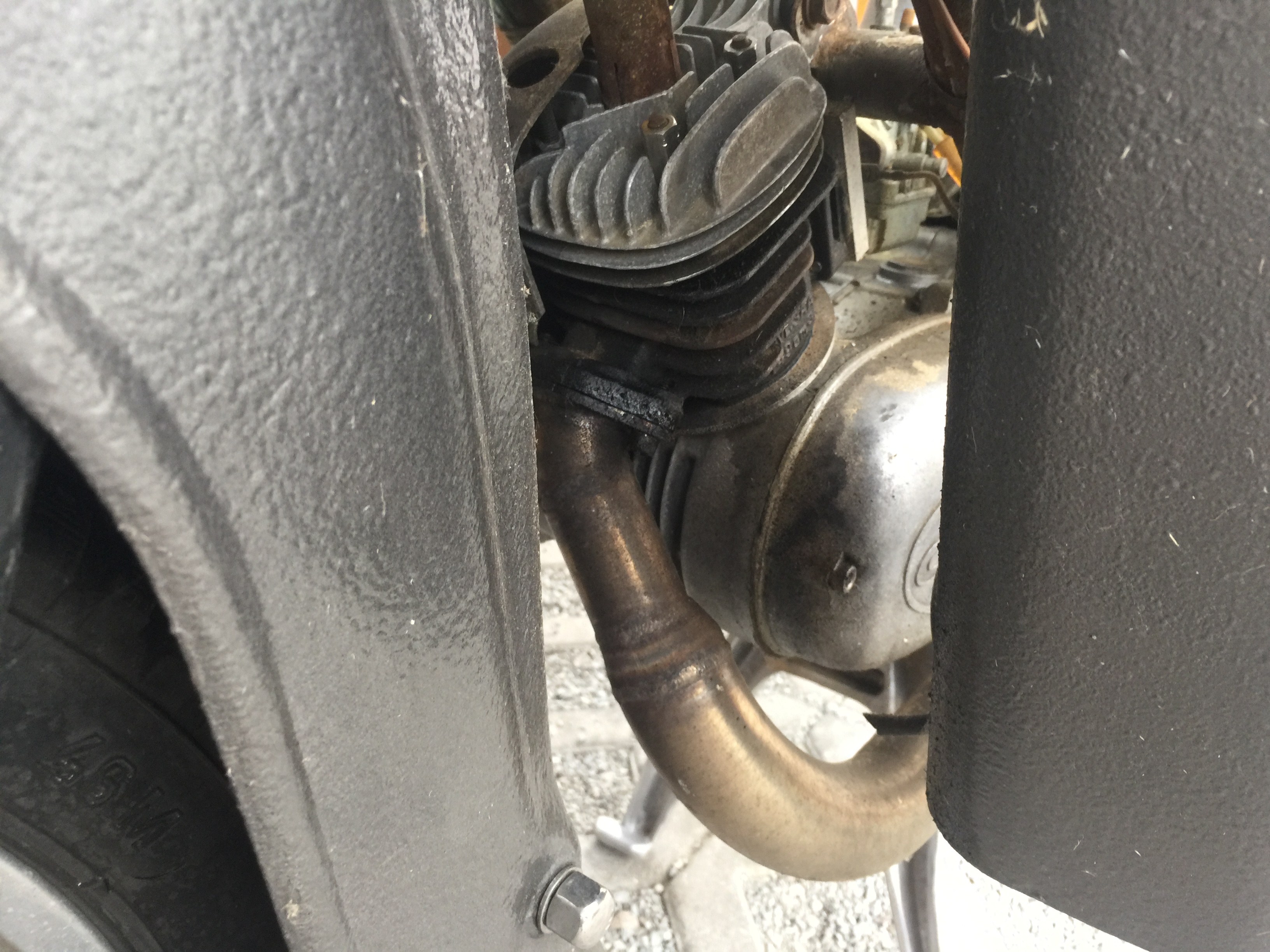

  • Ich hab mal meinen Motor mit dt Zylinder fertig gestellt. Zylinder ist ein billig teil von eBay, vergaser ein 19mm bvf und Rzt rr rennauspuff. Der ansaugstutzen hat leider nur einen 16mm durchlass gehabt.
    Auf der Rolle hat er 6,2 ps gebracht und da geht noch was.
