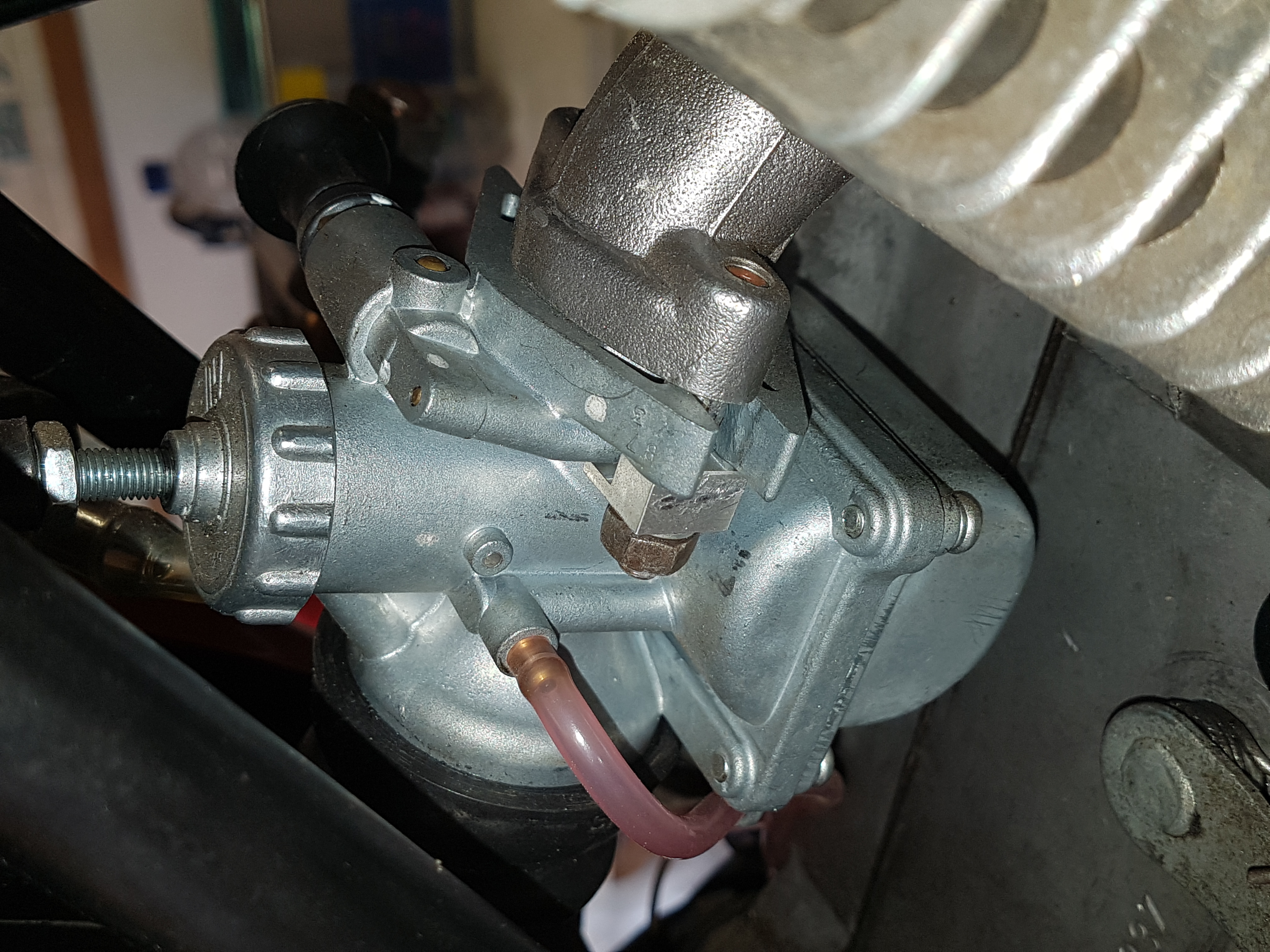

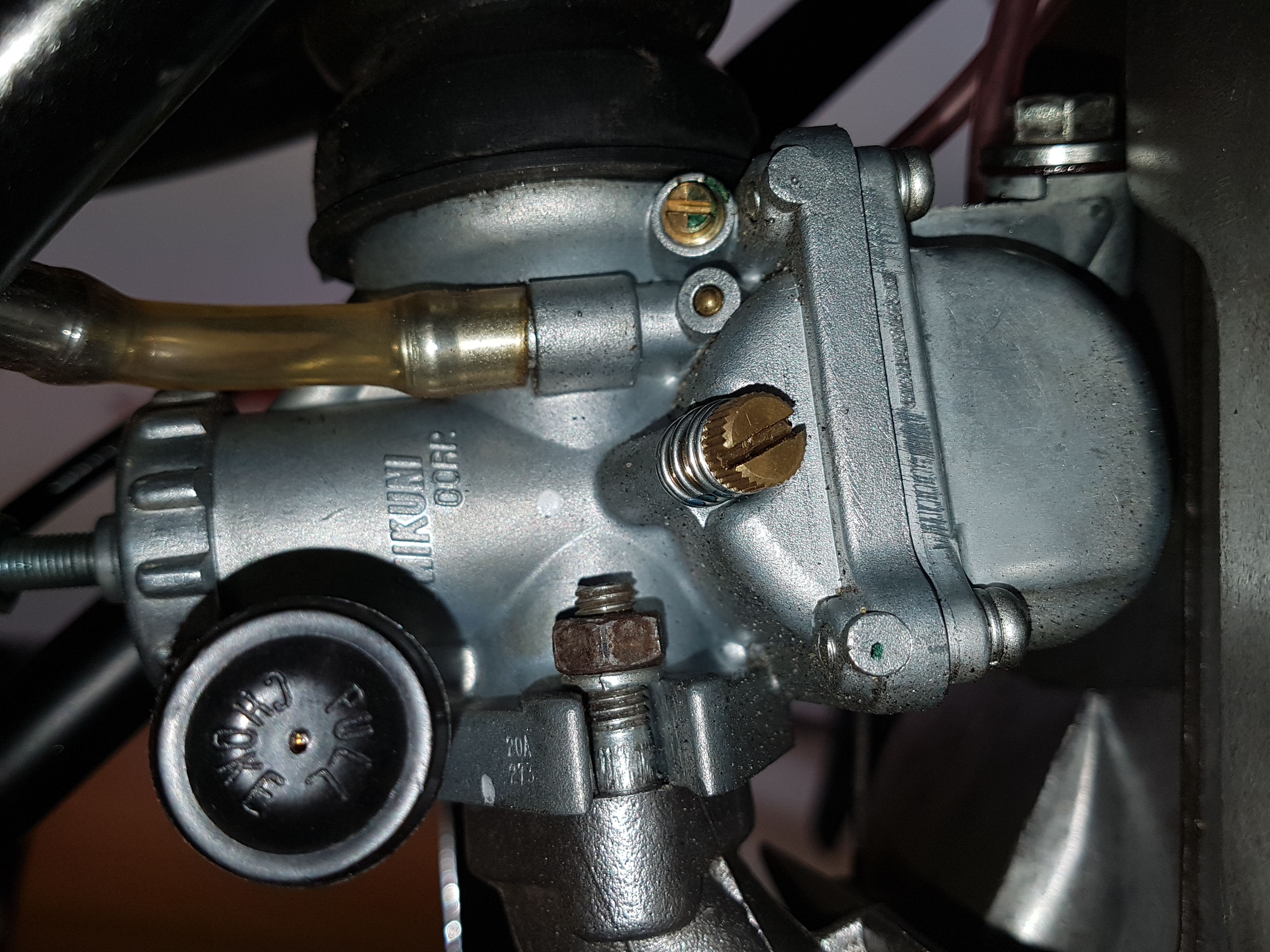

    Fahre den Motor mit einem Orginalen 20mm Mikuni Vergaser. Um den ein zu stellen bin ich von der höchsten HD 180 auf 110 bis 105 gelandet.
    Bei der 110er HD zieht der Bock volle Kanne los und kann durchweg Stoff geben. Leider kommt er dann nur bis auf 80/ 85 kmh und bei längerer Vollgasfahrt, versäuft er ein wenig. Habe ich die 105er HD verbaut schaffe ich etwas mehr als 90 kmh und der Bock versäuft nicht mehr. Dafür kann ich nur bis ca. 6000 Umdrehungen langsam fahren bis ich Vollgas geben kann. Danach zieht er auch wunderbar durch.

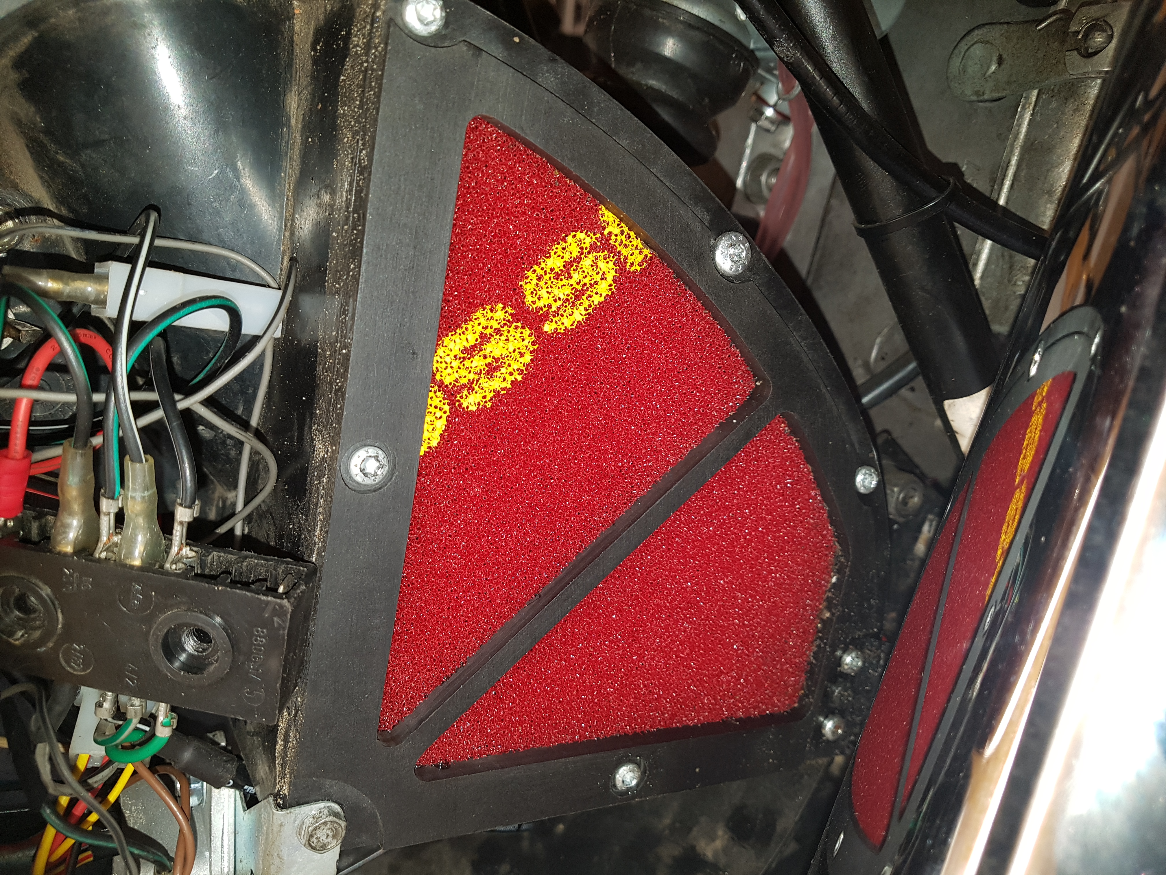

  • Ja sind Orginale Mikunidüsen, die zu dem Vergaser gehören. Ja SORRY den Lufteinlass habe ich auch vergrößert. In Prinzip, wo der alte Luftfilter war, mit dem ganzen Blech ist weg und ein kompletter Luftfilter drin.

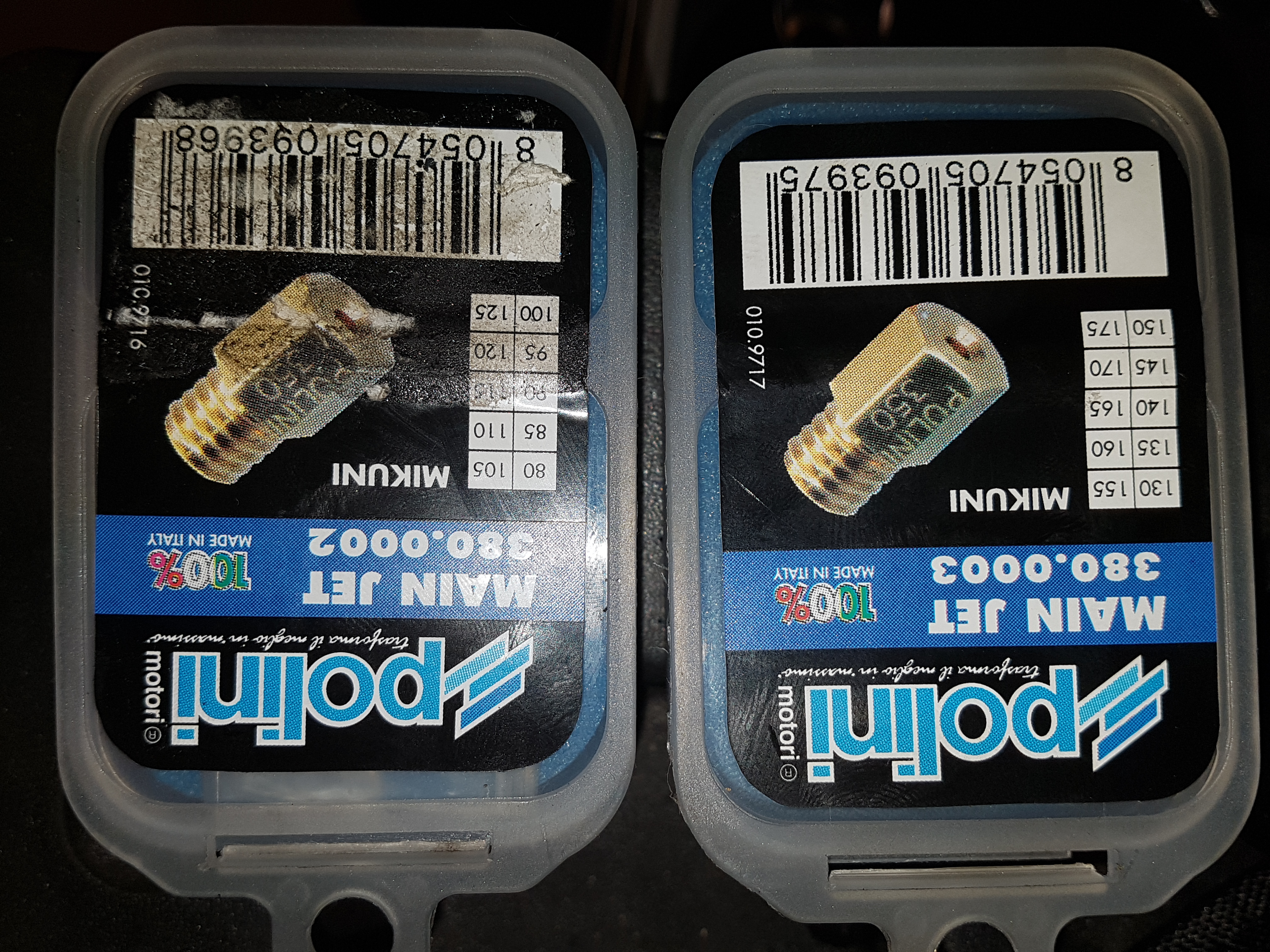

    Hab mir schon überlegt die Düsen mit direkten Düsenfeilen von 105 auf 107,5 oder so zu vergrößern, so dass ich genau die Mitte von der 105er und 110er habe.

    Ich überlege mir die Tage mal ob ich mir dann mal ein Set bestelle um die Düsen zu vergrößern und somit dann eine 100er oder kleinere HD die ich nicht brauch auf 105 und dann auf 107 zu bohren.

  • Mikuni gibt die Durchflussmenge an und nicht das Bohrungsmaß, also kannst du da nicht einfach mit ner 107er Reibahle ran.
    Mit ordentlich umgebautem Luftfilter kommt man je nach Region so bei ner 160er bis 180er HD raus.
