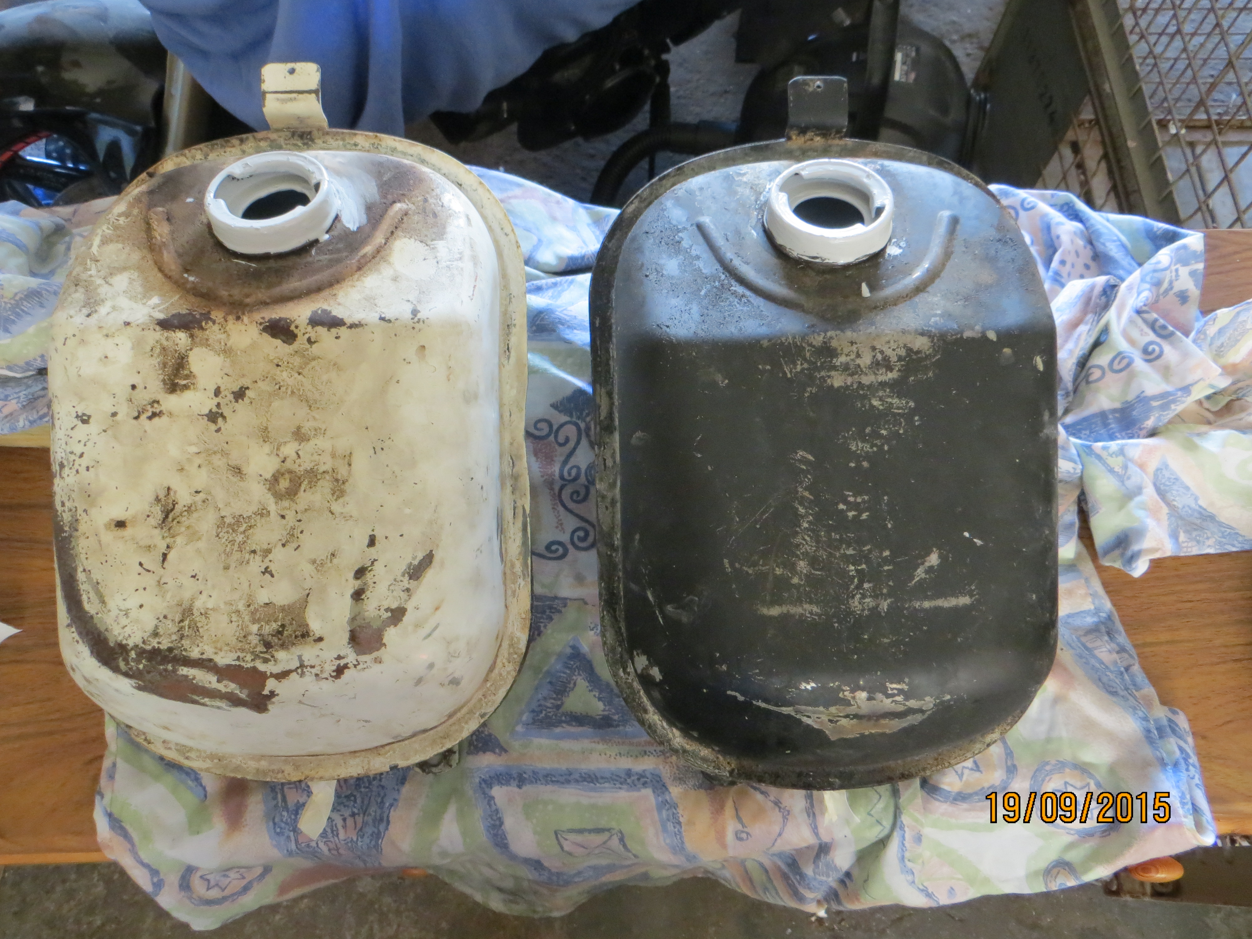

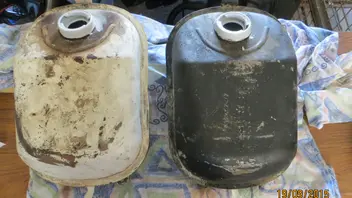

  • Falls es noch von Interesse ist und bei der Entscheidung, zu welchem Produkt man greifen kann, beiträgt:
    Ich habe bereits 2012 einen KR Tank mit dem "TankDoc" Set von akf erfolgreich behandelt, letzte Woche erneut 2 weitere.
    Es ist durchaus mit Aufwand verbunden, besonders die Entsorgung der Chemiebrühe ist umständlich.
    Im Abwasser darf die Flüssigkeit nur im Mischungsverhältnis 1:200 entsorgt werden.
    Dennoch finde ich- natürlich nicht aus ökologischer Sicht- die Anwendung lohnt sich.
    Zwar kostet das Produkt annähernd das Gleiche wie ein neuer MZA- Tank, allerdings reicht das Set für 2 Tanks locker aus und man braucht sich über reißende/ undichte Befestigungslaschen keine Gedanken mehr machen.
    Der 2012 versiegelte Tank erstrahlt auch heute noch im leuchtenden hellgrau, kleine Undichtigkeiten versiegelt der Innenlack zuverlässig mit.
    Zur Zitronensäure würde ich raten, wer einen komplett dichten Tank hat und leichte Rostschichten entfernen möchte.
    Bei meinen 3 Tanks war jedoch alles zu spät, dicker Schleim aus Öl, Benzin, Rost und Dreck- ist jetzt alles raus und blitzeblank!
    Diese beiden Exemplare werden nun nach abgeschlossener Innenbehandlung noch außen lackiert und sind sicher haltbar für die Ewigkeit. Amen
