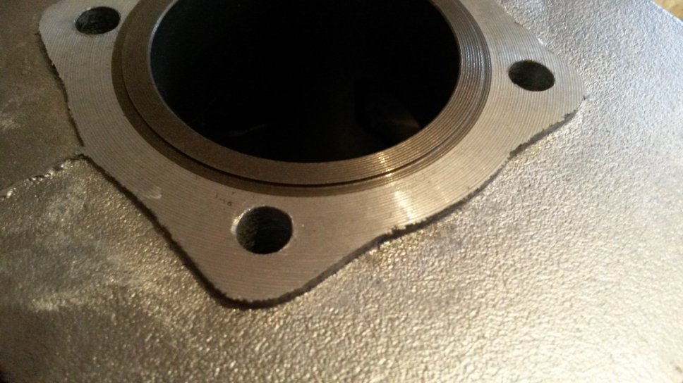

    habe heut mein Paket geöffnet um mir meinen letztens gelieferten 85er Rohzylinder anzugucken.
    Dabei fiel mir auf dass die Buchse oben irgendwie zu weit eingedreht wurde. Dort wo das Alu abgedreht wurde, wurde anscheinend zu weit in die Buchse gefahren weshalb nun ca. 1,6mm im Radius fehlen. Das hat ja zur Folge dass sich die Dichtfläche verringert.
    Ist das bei den neueren 85ern normal?
    Dichtet das dann trotzdem?
    Danke schonmal im Voraus
    Gruß Paul
  • Ah, okay, dann bin ich ja beruhigt
    Aber warum dreht Almot das so weit ein?
    Ansonsten hat der Zylinder echt ne super Quali. Vor allen Dingen bin ich postitiv von der Kanalgestaltung angetan. Sauber Übergänge, kein überschüssiges Alu und alles recht glatt.
    Werde die Kanäle noch ewas glätten und dann sollte das ganz gut laufen :)

  • Ja warum das im Durchmesser so weit abgedreht is hab ich mich auch schon gefragt. Diese Oberfläche finde ich auch unschön, Kreisgewinde triffts gut:-D
    Die RZT Rohzylinder sind übrigens oben am Buchsenbund nicht so weit abgedreht, die haben so ca. 59,5mm Durchmesser;-)
    MfG
  • Problem bei der groben Oberfläche ist, dass sich diese in den Zylinderkopf einarbeitet. Wenn man dann den Zylinder mal zieht und dann anschließend beim Zusammensetzen den Kopf nur leicht versetzt zur ersten Position(Kopf ist ja nur durch die Stehbolzenlöcher zentriert) aufsetzt, wird es nicht wieder dicht durch die eingedrücken Rillen von der ersten Position. Also beim ersten mal ist es meist dicht, danach aber nicht mehr.
    Ich finde einfach eine Dichtfläche gehört nicht so grob gedreht, zumindest wenn keine Dichtung verwendet wird!
    Ich habs auch überdreht und gleich noch nen Zentrierbund mit rangedreht, seitdem keine Probleme mehr mit der Dichtheit:

    Hallo!
    Almot dreht das einfach soweit ein wie der betreffende Kunde eben wüscht. Dichten wird das auch wenn die Dichtfläche kleiner ist. Es ist ein Trugschluss dass das zu Undichtheit führt- im Gegenteil! Durch die Simson-Konstruktion ohne Kopfdichtung wirkt der Zylinderkopfbund als Dichtung. Je geringer die Dichtfläche desto höher der Anpressdruck auf der Fläche. Deswegen auch die "hässlichen Kreisgewinde" am Buchsenbund- das ist kein zufall sondern soll nur bewirken dass die Oberfläche geringer wird und damit der Anpressdruck der Dichtfläche größer! (Wir haben schon einige Kundenzylinder zurückbekommen wo diese Rillen weggedreht oder überschliffen wurden die dann nicht mehr gedichtet haben).
    Unsere Rohzylinder sind dort nur deshalb auf 59mm gedreht weil wir sie der dickeren Buchse wegen für Kolben bis 51,5mm vorsehen.
    MfG RZT

    Nachmal was zur Beschreibung: Wir reden hier nicht von einer groben Oberfläche sondern schon von einer flachen, planen und gerade gedrehten Fläche, in die nur nachträglich kleine Rillen gedreht wurden um die Oberfläche zu verkleinern. Das passt schon so. Zylinderkopfdichtungen anderer Fahrzeuge (also Extra-dichtungen meine ich) sind auch oft entsprechend gestanzt um einen ähnlichen Effekt zu erreichen.
    MfG RZT
