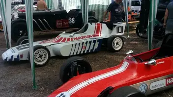

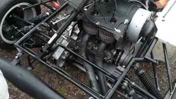

  • Mein Kumpel hat den wahrscheinlich letzten fahrbereiten Formel Junior. Dieser ist aus Trabiteilen gebaut und zu DDR Zeiten gabs eine eigene Rennserie. Der Rennmotor soll wohl 86PS haben. Die Zylinder sind gedreht, umgebaut auf 3 Kanal. Er hat ein kurzes Getriebe fürs Bergrennen, ein mittleres welches Serienübersetzung hat aber sämtliche Wellen und Zahnräder umgebaut wurden auf Nadellagerung. Das lange Getriebe soll für eine spitzengeschwindigkeit von 220 Km/h reichen, allerdings wurde das von ihm noch nicht gefahren.

  • Gibts davon noch mehr Bilder bzw. Videos? Sieht sehr interessant aus.
