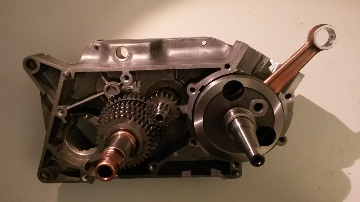

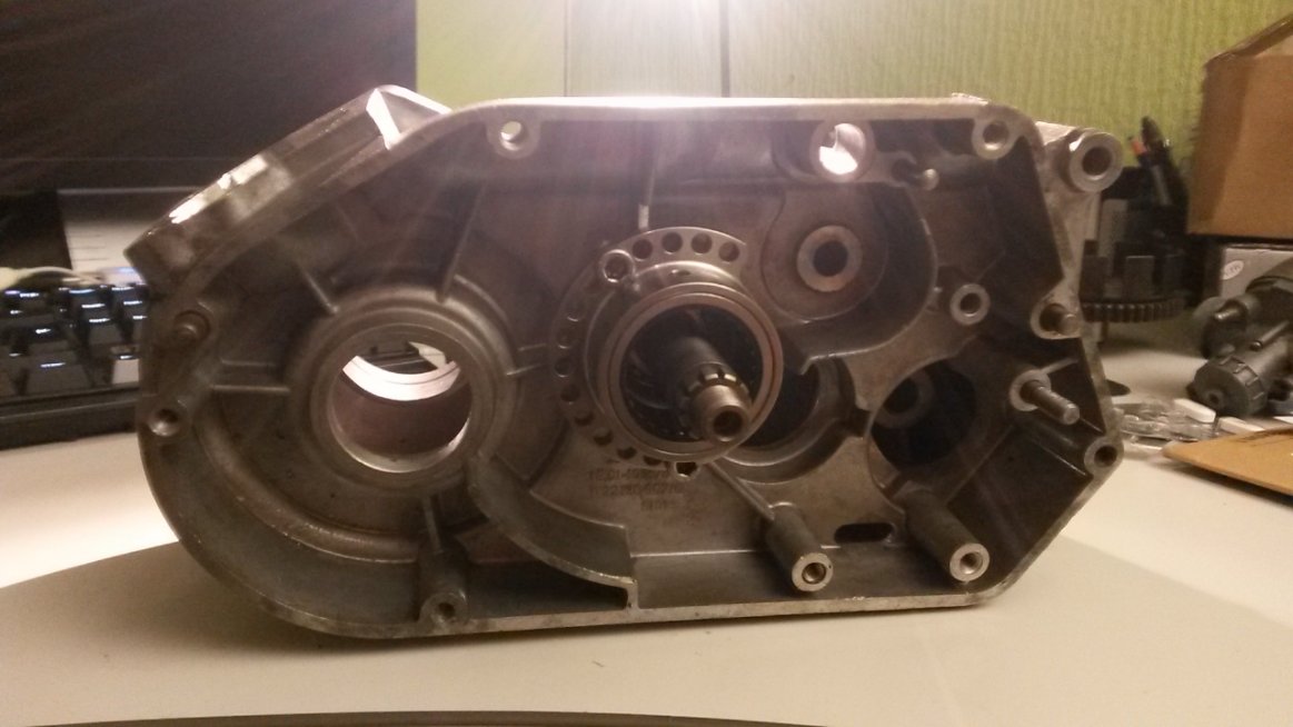

    Letztendlich wurde der Rumpfmotor zukunftsorientiert aufgebaut. Folgende Teile fanden Verwendung:
    Kurbelwelle untengeführt von RZT; Primärtrieb lange Übersetzung von Ronge + Stützlager Ronge, 5-Lamellenkupplung RZT; Ausrücklager ORP; Vape 70-3; ein werksneues 70er Motorgehäuse; sowie ein modifiziertes 5 Gang-Getriebe. Hierbei wurden die ersten beiden Gänge des 4 Gang Getriebes angepasst (CBN-Wendeplatten sei Dank). der verstärkte Ziehkeil von Ronge kam auch zum Einsatz. Die Kurbelwelle wurde rollengelagert.

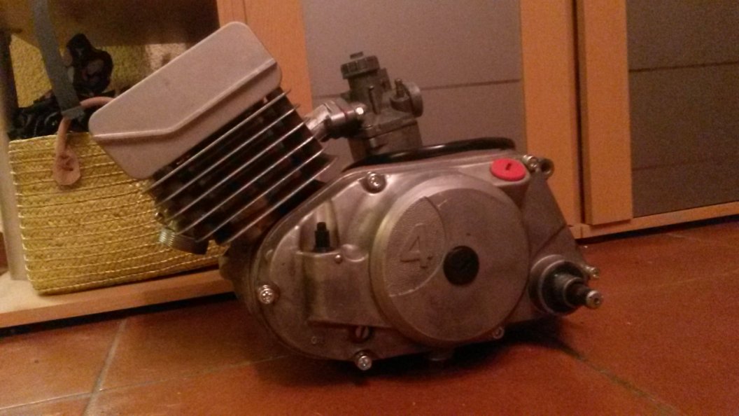

    [ATTACH=CONFIG]10424[/ATTACH] [ATTACH=CONFIG]10425[/ATTACH]

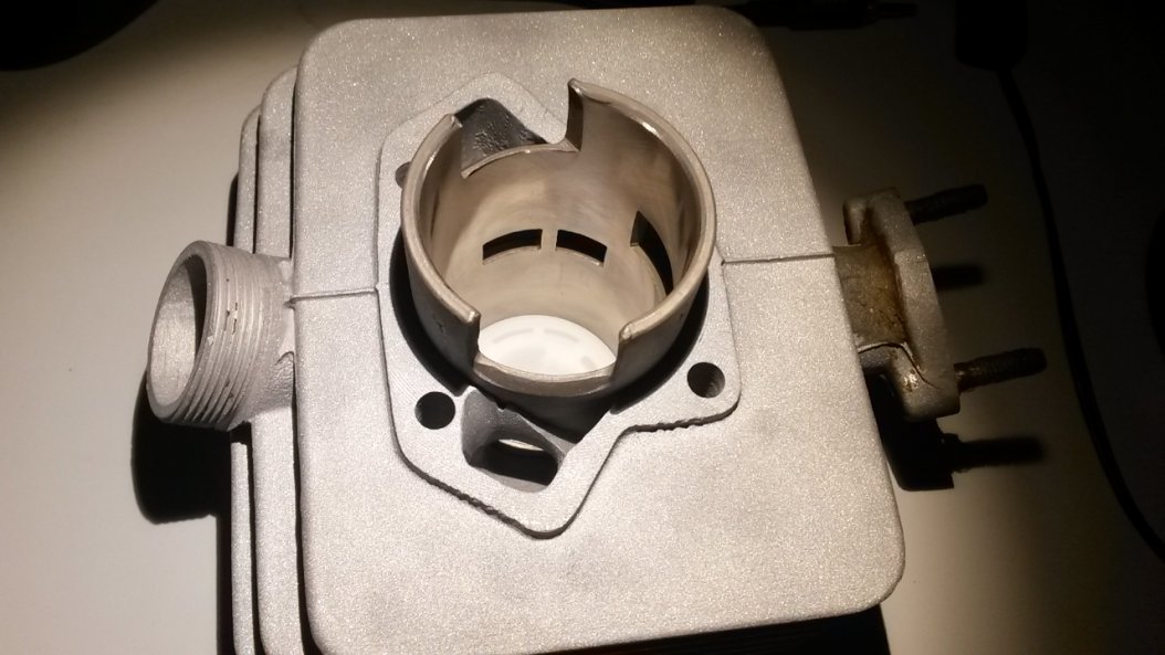

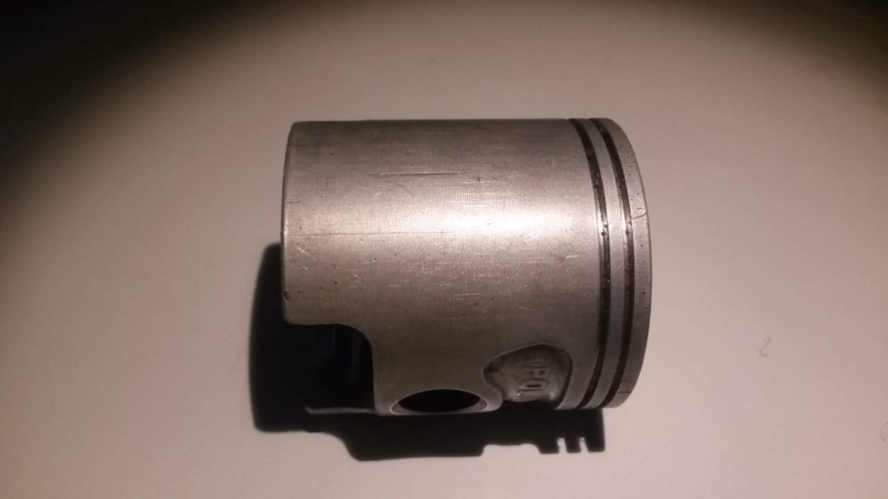

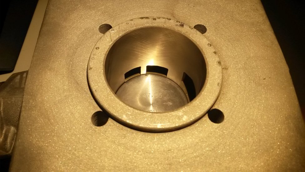

    Nun war die Vorfreude groß, die Lieferung ist im Anmarsch. Am 26.11 war das Päckchen da:
    Der Anblick des Zylinders überkam mich ziemlich ernüchternd. Es wurde ein Zylinder zur Buchse abgedreht und in den angepassten Zylinder gepresst. Jeder Maschinenbauer weiss, dass beim Abdrehen von Gußteilen Restspannungen frei werden und beim Einpressen einer dünnwandigen Aluminiumbüchse, Verformungen im µm-Bereich stattfinden... Der Kolben wurde abgeläppt, da der Zylinder im mittleren Bereich leicht verjüngt war. Der Ursprungszylinder war ein 5-Kanal. Der 5. Kanal wurde mit temperaturfestem 2K-Kleber verschlossen. Der Kolben stand im OT 2mm über den Zylinder, im UT guckt er unten ca. 6mm raus Oh Mann, was fürn Knorz. Ob das lange hält? Wir erinnern uns an die Homepage:
    "Genug von Grauguss und dessen Nachteile? Mit Nicasil deutlich längere Haltbarkeit.
    Einen Zylinder mit Gussbuchse ebenso lange fahren zu können erfordert mehrere Nachschliffe
    und ca. doppelte Kosten inklusive Zwangspausen. Die Leistung des Nicasil Zylinders ist zudem höher.
     Beschichtung und Kolben sind hochwertig aus Italien. Kein Billig Nachbau."
    [ATTACH=CONFIG]10426[/ATTACH] [ATTACH=CONFIG]10427[/ATTACH]
    Das erste was mir durch den Kopf ging: "Verdammte Axt, warum hab ich den S80N nicht genommen, der war aus einem Guß, Scheiss auf die Optik"
    Da schellerte mir noch Reichs Satz vom Telefonat im Kopf: "Wenn der beim Einfahren nicht festgeht, hält der ewig..."
    Ja jetzt schlagt mich, das wäre im Projekt der richtige Zeitpunkt gewesen, um den Scheiss zurück in den Karton zu stecken und zurückzuschicken...
    .. nochmals wochenlang am Telefon oder vorm Klimperkasten, dann evtl. noch der Kohle hinterherrennen, mir graut es...

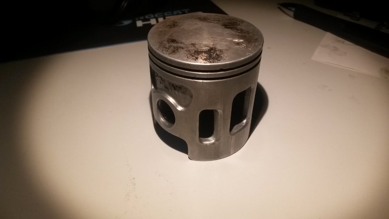

    alles montiert, eingestellt, Quetschkante gemessen, Vergaser- & Zündungssetup und los gehts. Nach dem ersten Start klang das metallisch und nicht gerade toll, was da aus dem Zylinder kam.
    Der Feuersteg war im Kopf allerdings frei, das habe ich gemessen. Nun erstmal fahren. Die ersten Kilometer wurden zaghaft abgerissen, ich hatte das ganze Geläppe und die Verjüngung im Zylinder im Kopf.
    Dann wurde die Leistung gesteigert. Die Leistungsentfaltung war ziemlich chaotisch: Leistungsloch bei: 5300 u/min; 6600 u/min; 7800 u/min.
    Die Abstimmerei über den Vergaser brachte kaum etwas. mit dem RVFK20 wurde es untenrum etwas besser. Per Mail bekam ich paar Tipps vom Reich, die etwas halfen, aber nur zum Teil...

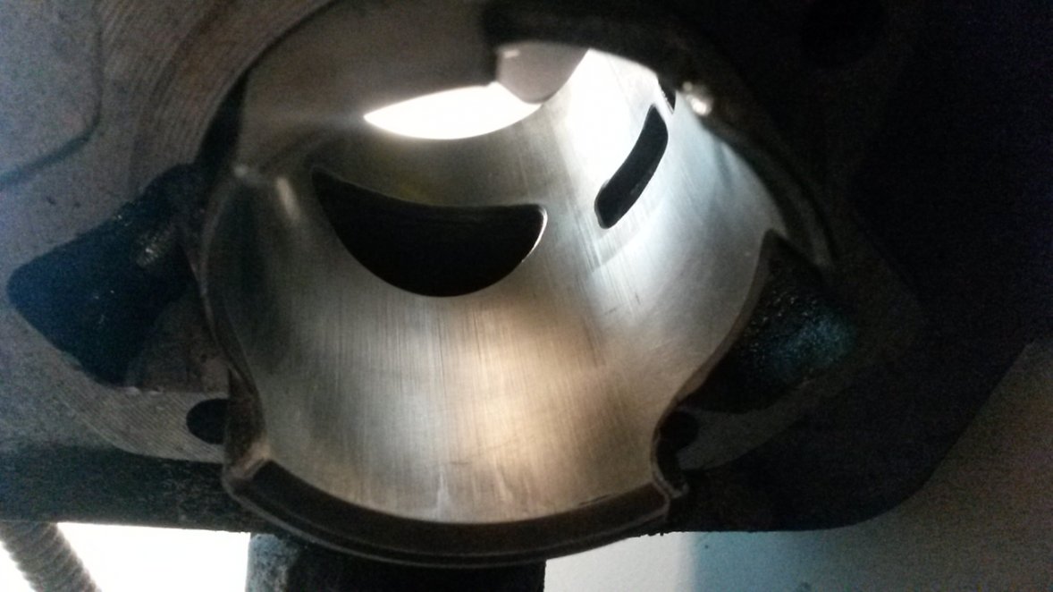

    Dann bekam ich bei mäßiger Fahrt einen Klemmer. Nun aber runter mit dem Bettel.

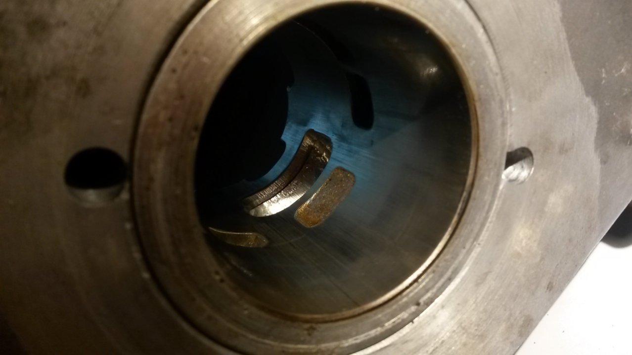

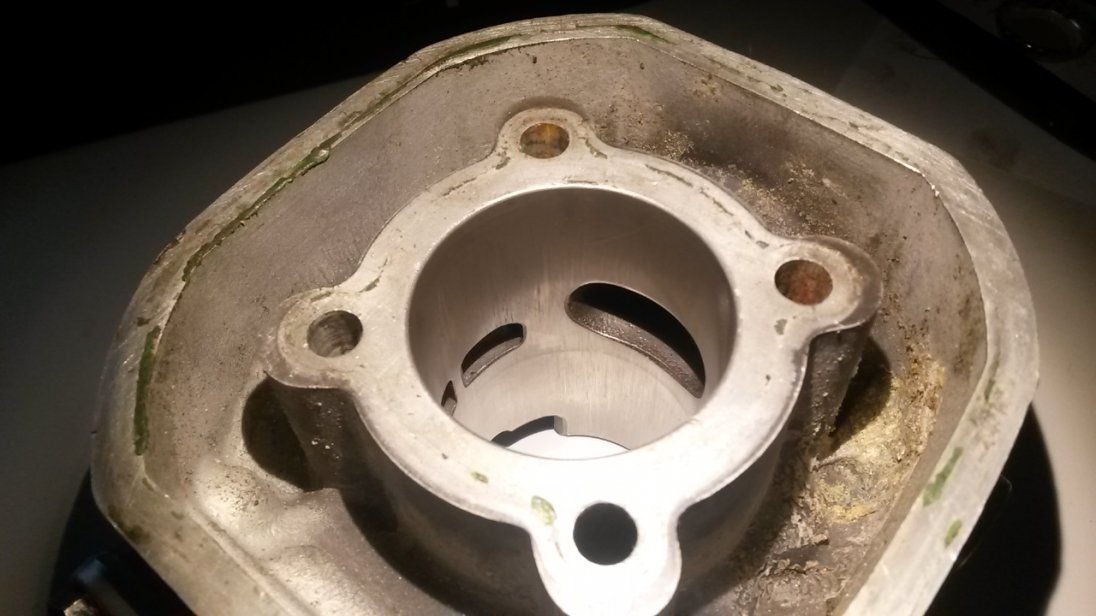

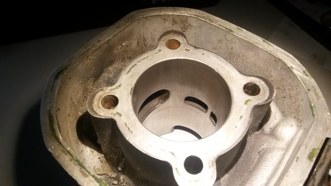

    Der Klemmer selbst wa nicht schlimm, keine Riefen, allerdings beachte man das Tragbild des Kolben (Hier kommt die Läppkunst zur Geltung), sowie den Luftspalt am Einlass ...
    [ATTACH=CONFIG]10428[/ATTACH] [ATTACH=CONFIG]10429[/ATTACH] [ATTACH=CONFIG]10430[/ATTACH]
    sowie das Laufbild des Zylinders...
    [ATTACH=CONFIG]10431[/ATTACH] [ATTACH=CONFIG]10432[/ATTACH] [ATTACH=CONFIG]10433[/ATTACH]

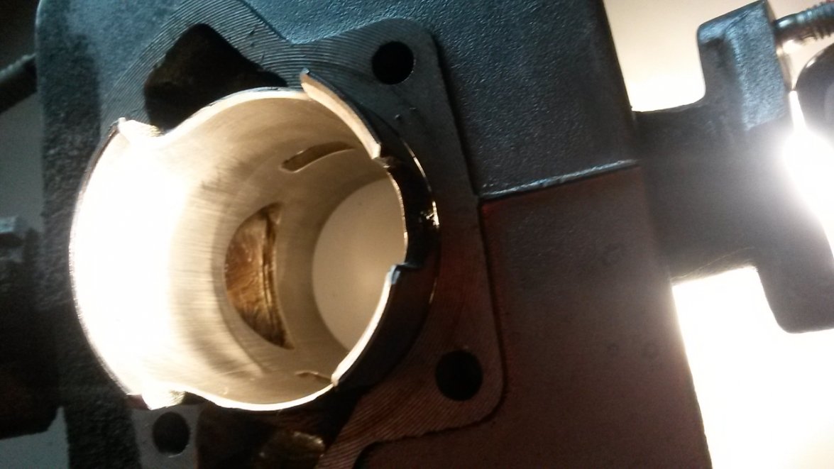

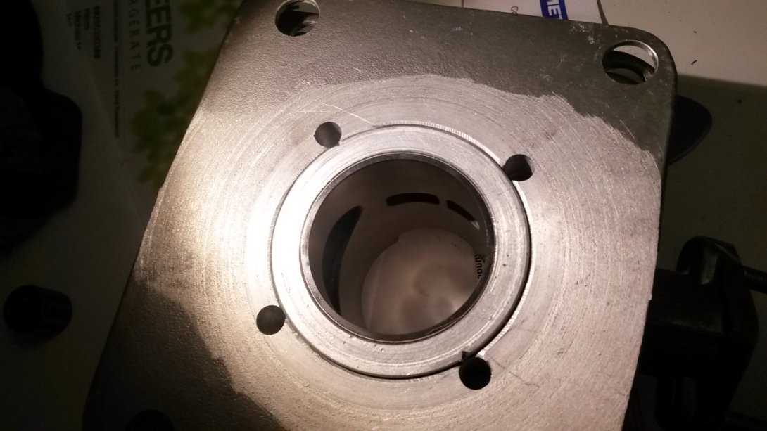

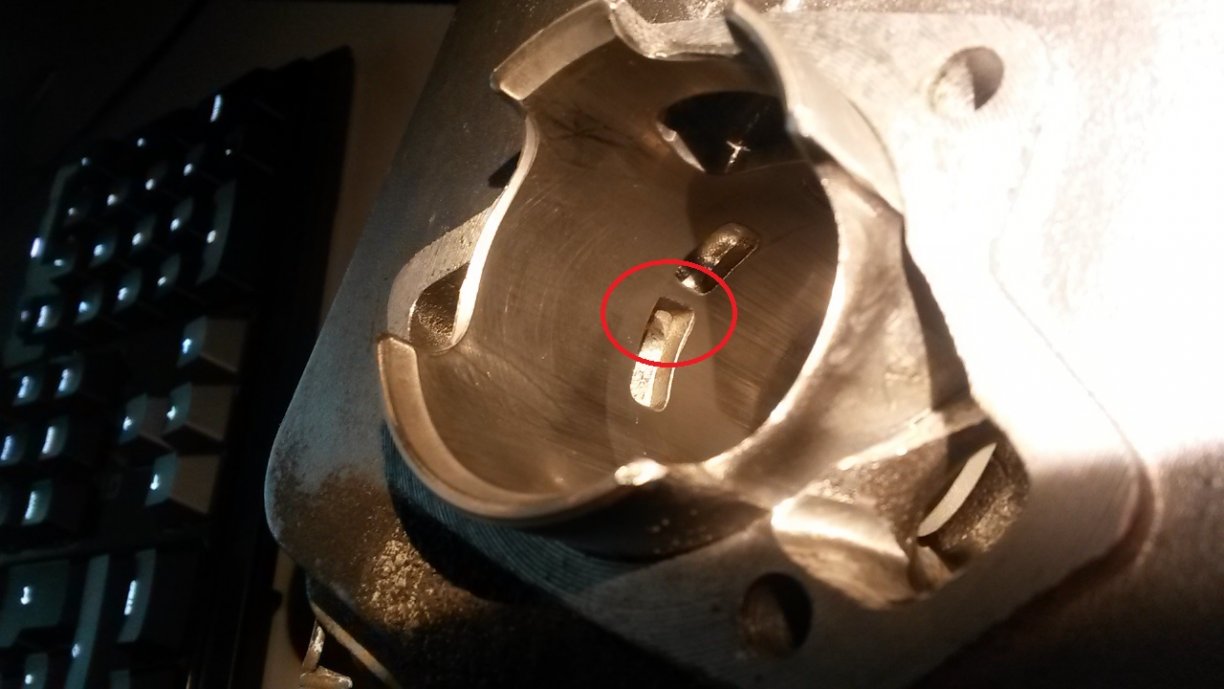

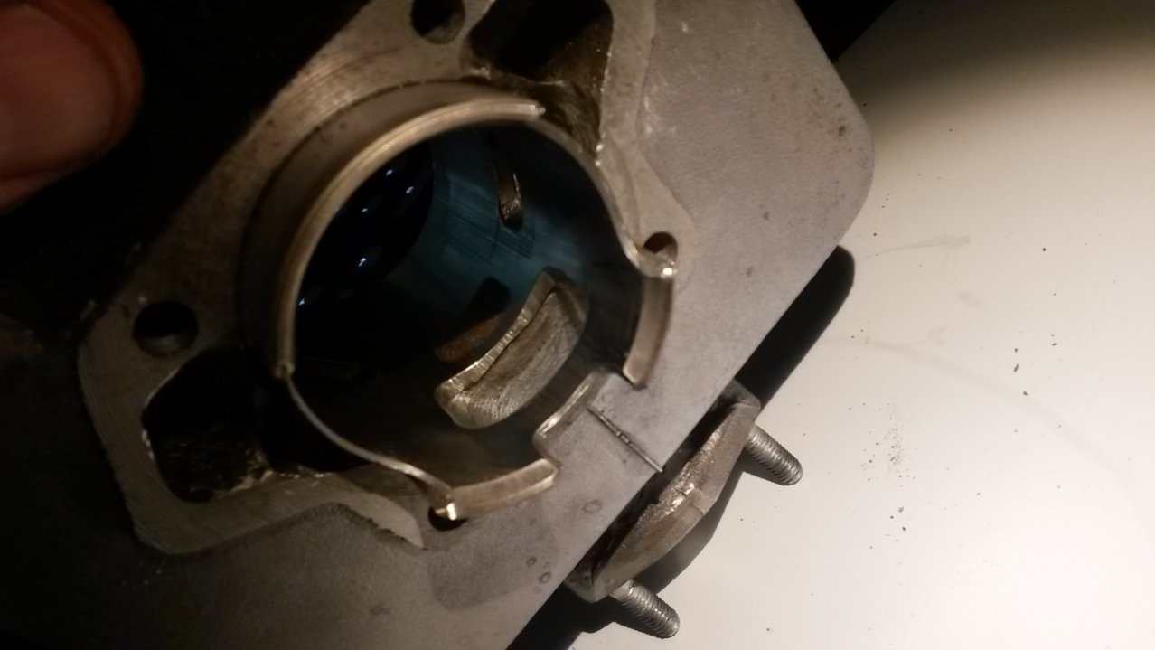

    Nach weiterer Begutachtung wurde auch der Grund für die Leistungslöcher erkannt...

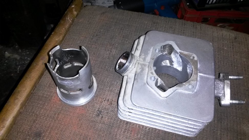

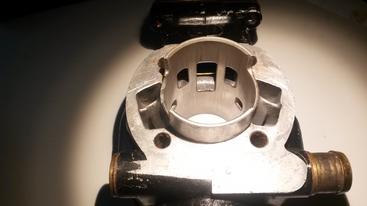

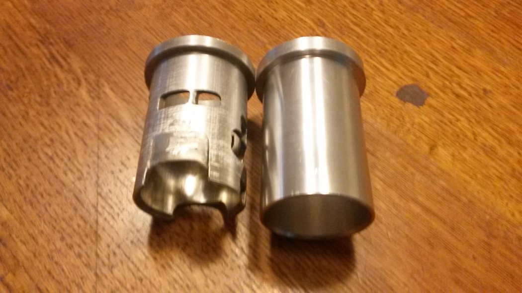

    Da hats der Reich fertiggebracht, die Kanäle in den Zylinder zu zaubern ohne auch nur 1x abzurutschen und dann versaut er die ganze Arbeit, indem er die Buche um 5° verdreht zur Sollposition einpresst, allerdings waren Ein- und Auslass passend angesetzt. Das Festhalten per Kamera war schwierig. Man beachte die Verdrehung am Überströmer:
    [ATTACH=CONFIG]10437[/ATTACH]

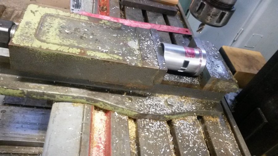

    Nun mit Erwärmen und Geduld an die Presse gestellt, schliesslich wollen wir die Buchse nicht zerstören...
    [ATTACH=CONFIG]10438[/ATTACH]
    Auf dem Bild wurden die Überströmer passend bearbeitet, nicht einfach ohne die Beschichtung zu zerstören.
    Letztendlich wurde die Buchse wieder passend eingepresst, der 5.Überströmer mit geeignetem Mittel verschlossen und alle Teile wieder assembliert.

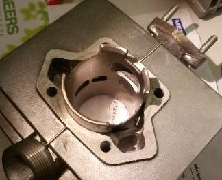

    [ATTACH=CONFIG]10439[/ATTACH] [ATTACH=CONFIG]10440[/ATTACH] n[ATTACH=CONFIG]10441[/ATTACH]
    Dann folgte ein Fachgespräch mit der Fa. Zweirad-Wiebusch aus Bielefeld um die ideale Legierung für die neue Laufbuchse ausfindig zu machen, und schon startete die Buchsenherstellung:
    [ATTACH=CONFIG]10442[/ATTACH] [ATTACH=CONFIG]10443[/ATTACH] [ATTACH=CONFIG]10444[/ATTACH]
    Kanäle wurden eingearbeitet:
    [ATTACH=CONFIG]10445[/ATTACH]

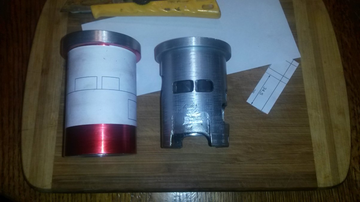

  • Teil 2...
    [ATTACH=CONFIG]10449[/ATTACH] [ATTACH=CONFIG]10447[/ATTACH] [ATTACH=CONFIG]10448[/ATTACH]

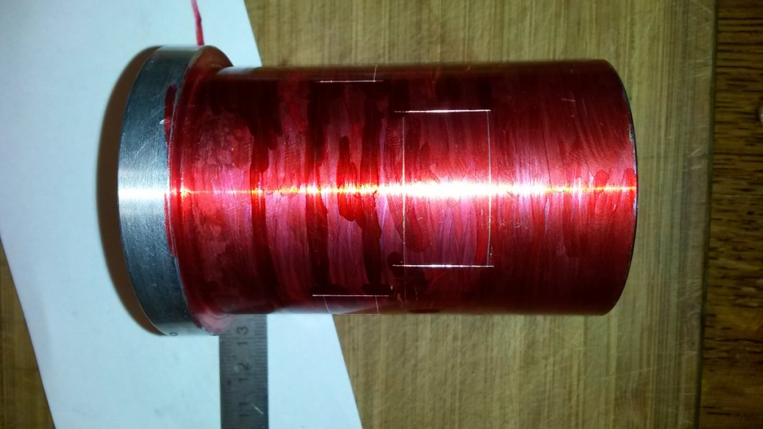

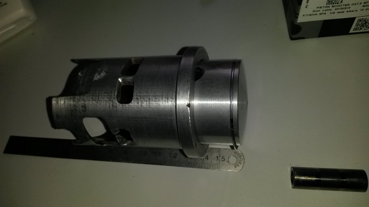

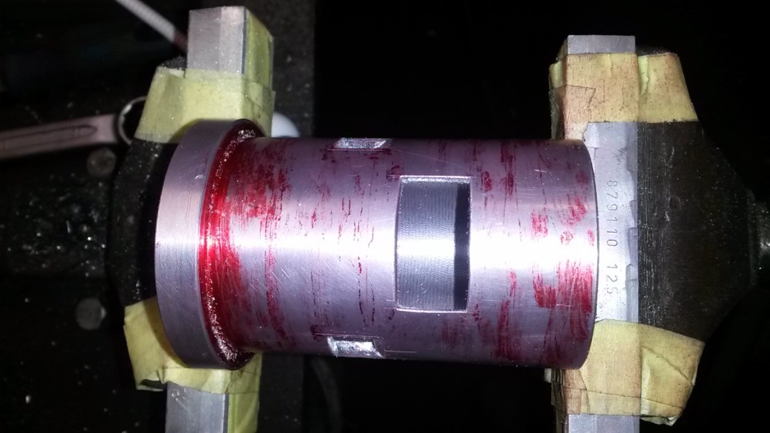

    Die Buchse wurde angepasst und eingesetzt...
    [ATTACH=CONFIG]10450[/ATTACH]
    Dann gings ab zum Beschichter. Habe das Feedback bekommen, dass die Athenakolben nicht das Gelbe vom Ei sind, Gottseidank habe ich den passenden Barikip P409 gefunden und geordert. Die Maße sind zum Athena baugleich...
    Auch seien die Athenabeschichtungen mangelhaft, da viel zu wenig Siliziumbestandteile erhalten sind. Erkennbar daran, dass sich diese mit herkömmlichen Honleisten für Grauguß honen lassen.
    Der Kolben kam dann mit 6 Wochen Lieferzeit zum Beschichter und der Zylinder 3 Wochen später zu mir, was für ein Ergebnis, geilo:
    [ATTACH=CONFIG]10452[/ATTACH] [ATTACH=CONFIG]10453[/ATTACH] [ATTACH=CONFIG]10454[/ATTACH]

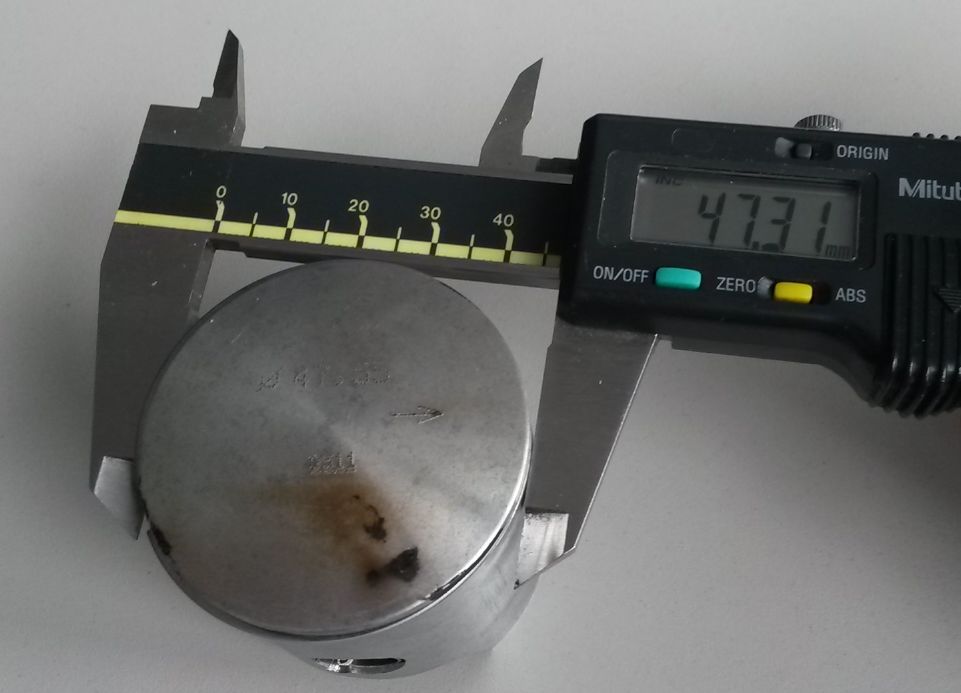

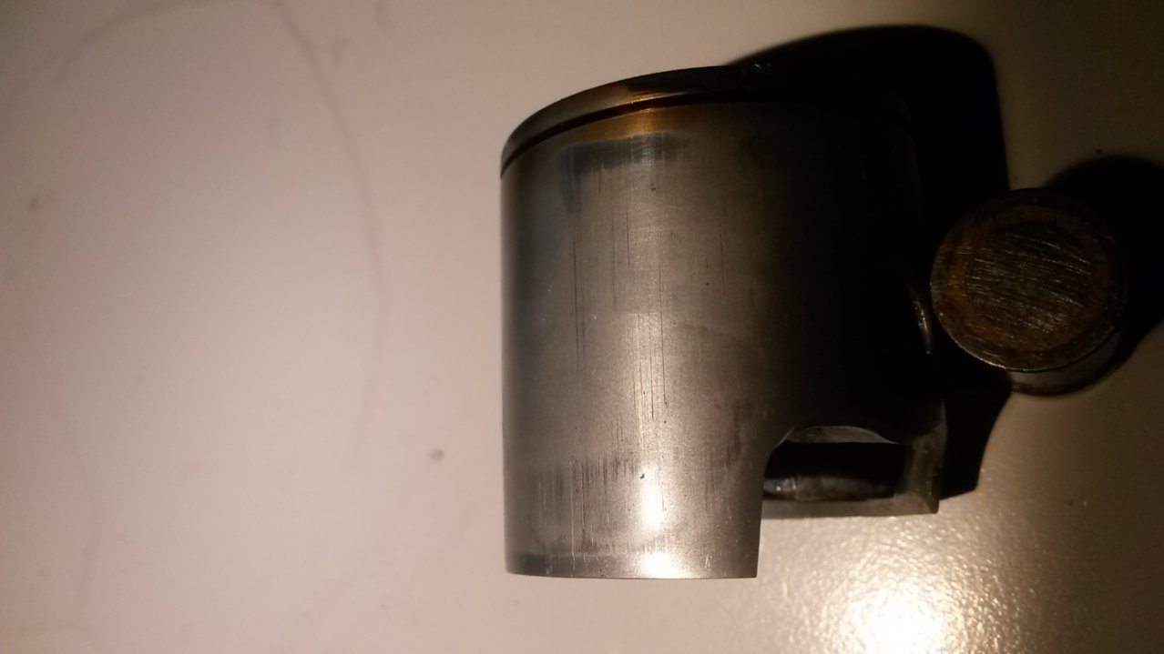

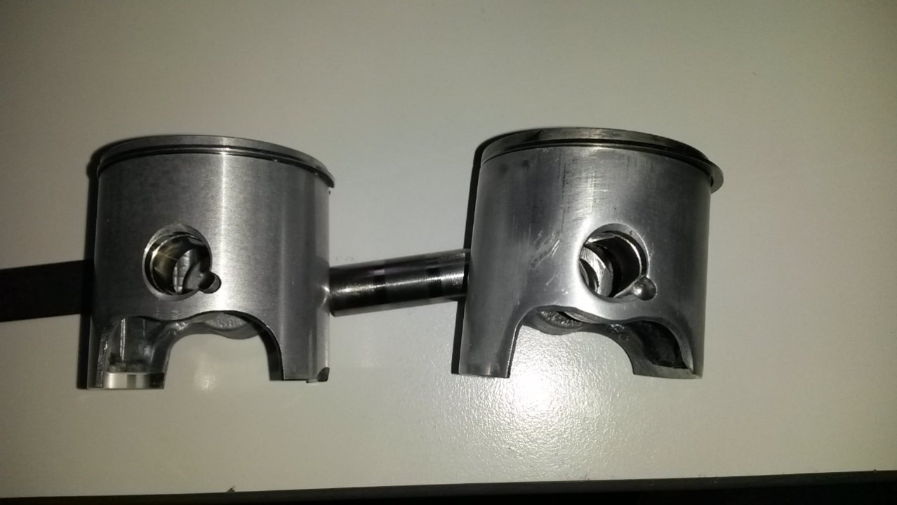

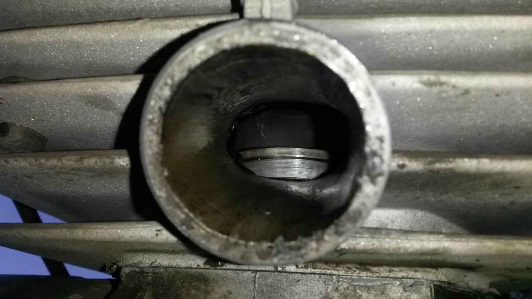

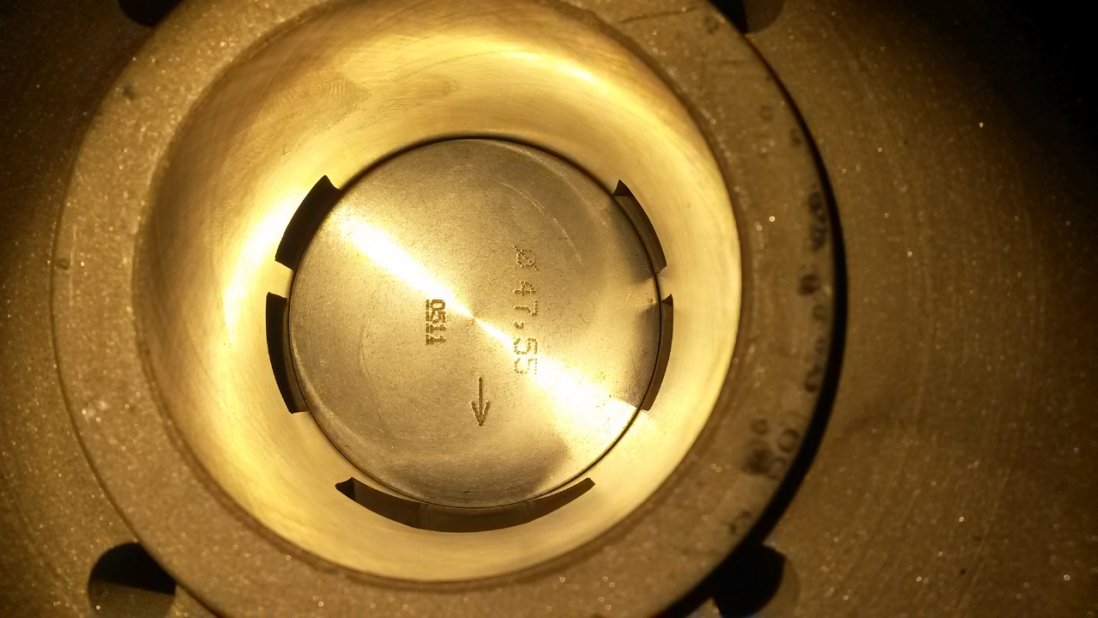

    Nach dem Aufbau ging es dann sofort los, auch hier war das Laufgeräusch durch ein Rasseln begleitet. Nach ganzen 3 Kilometern hab ich den Zylinder wieder demontiert, das Ergebnis folgendes:
    [ATTACH=CONFIG]10455[/ATTACH] [ATTACH=CONFIG]10456[/ATTACH]
    Alter Schwede, 0,23mm Konizität... Was hatten die Jungs bei Barikit da vor? Doch was nun?
    Zum Glück hatte ich noch den Athenakolben, dier hat eine Konizität von 0,09mm. Beide waren für das Bohrungsmaß Ã˜ 47,6mm für beschichtete Zylinder ausgelegt (Laufspiel = 0,05mm).
    Etwas verunsichert eingebaut und los gings. Das Gerassel war weg. Erstmal vorsichtig paar km abreissen und auf Betriebstemperatur bringen. Nun nach 300km das Fazit.
    Der Zylinder geht wie die Wutz. Untenrum gute Fahrbarkeit und obenrum Leistung satt. Die Mängel des Reichzylinders wurden genommen, die Buchse ist nach oben 2mm und nach unten 7mm länger, um die komplette Führung sicherzustellen. Die Höhe der Überströmer wurden zudem an den Hub des Simsonmotors angepasst.
    Das Laufgeräusch und die Sicht in den Auslass verrät, dass alles geklappt hat. Kein Hochleistungszylinder, aber Alltagstauglich in vernünftigem Rahmen. So wie ich es mir vorgestellt habe.

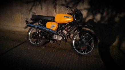

    [ATTACH=CONFIG]10464[/ATTACH]
    Viel Spass beim Lesen und Vorsicht beim Zylinderkauf!

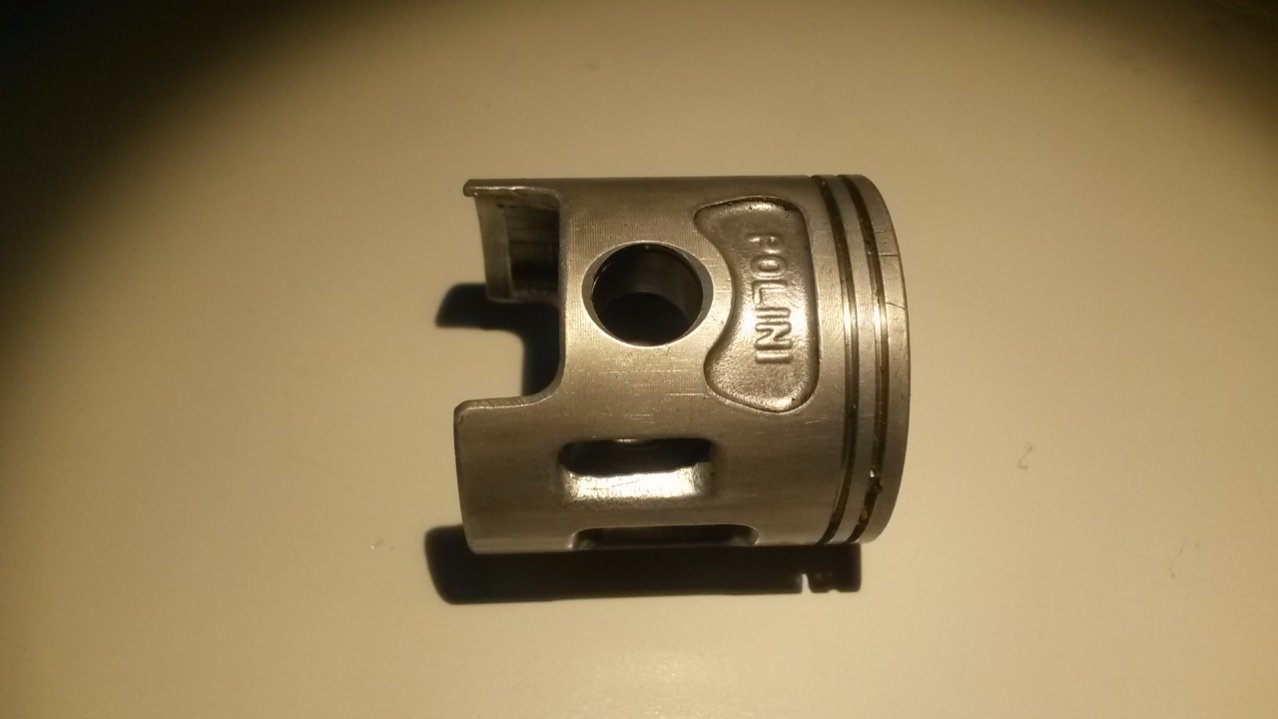

    Bezüglich Nicasil, so kann man lange Freude dran haben: Anbei mal paar Pics des alten Polinis, ist ca 45.000km gelaufen. Kolben ist der 2. drin (Toleranzklasse B) weil ich damals dummerweise zu dickes 2-Taktöl in die Getrenntschmierung der Aprilia gekippt hab. Die Beschichtung hat noch ausreichend Dicke. Mit Nachhonen ist sogar noch ein Kolben mit Toleranzklasse C drin. Das Teil liegt schon 10 Jahre in der Kiste rum, mal sehen was draus wird... Einmal war er ja schon auf der Simson 8). Neubeschichten würde ich ihn nicht, den Zylinder bekommt man heute noch für rund 170€...
    [ATTACH=CONFIG]10465[/ATTACH] [ATTACH=CONFIG]10466[/ATTACH] [ATTACH=CONFIG]10467[/ATTACH] [ATTACH=CONFIG]10468[/ATTACH] [ATTACH=CONFIG]10469[/ATTACH] [ATTACH=CONFIG]10470[/ATTACH]

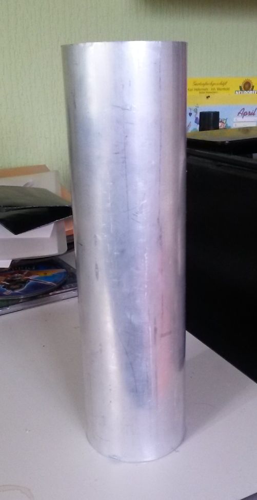

  • Verwendet wurde AlMgSi1. Wichtig ist dabei die Zugfestigkeit >280 N/mm² sowie die Brinellhärte >70HB. Dieses Material eignet sich zudem gut zum Beschichten. Rohling-Ø = 70mm. Findet man auch bei Ebay.
    Siehe das Datasheet: http://www.schmolz-bickenbach.de/fileadmin/file…aetter/6082.pdf
    Hab auch noch einen Steppel AlMgSi0,5 hier rumliegen, aber das war mir zu grenzwertig.
    Wichtig ist bei dem Vorhaben, das Teil nach dem Einschrumpfen bei Vollgas in den Backofen zu stellen, damit die Restspanungen rausgehen, sonst kanns passieren, dass die Buchse nach dem 1.x Warmfahren krumm ist :-o

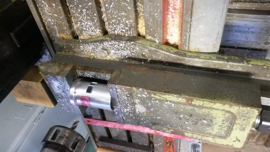

  • Grundsätzlich muss erstmal unterschieden werden zwischen den Betrieben welche die Beschichtung anbieten. Diese führen in der Regel das Feinbohren, Vorhonen und das Fertighonen durch. Dieser wird den Zylinder zum Beschichter seiner Wahl schicken. Wo er das macht ist sein Geheimnis. Beschichtungsbetriebe gibts nur ca. eine Hand voll. Die Beschichtungsdicken könne auch variieren. Ich denke zwischen 0,1 und 0,5mm liegt die Wahrheit. Ich hatte mal einen Zylinder mit einer Abplatzung, da waren es mehrere Zehntel. Vergiss das µm-Geschwafel. Wenn du einen Anbieter hast, solltest du Kontakt aufbauen um auf seine Vorbearbeitungswünsche eingehen zu können.
    Da ich aufgrund der Bohrungslänge nur einen passenden Halter mit negativer Schneidengeometrie (Stahl / Gußbearbeitung) da hatte, gab das im Aluminium ein riesen Geschwinge. Deswegen bin ich grundsätzlich schon weiter auf Untermaß gegangen.
    In meinem Fall hab ich 0,4mm im Ø draufgelassen.
    Fertig-Ø : 47,6
    Dreh-Ø : 47,2
    Du musst bedenken, wenn du zu knapp ans Fertigmaß dran gehst, nimmst du dem Betrieb die Chance, dass die Bohrung nach der Vorbearbeitung auch sauber wird. Zu großes Maß führt natürlich dazu, das die Anfasung der Kanäle keinen Sinn macht. Laut Rücksprache mit meinem Beschichtungsanbieter ist die Entgratung der Kanäle überflüssig. Besonders an den Übeströmern. Am Auslass sind die Kanten leicht gebrochen, Der Querschnitt ist da aber auch lange nicht ausgereizt.
