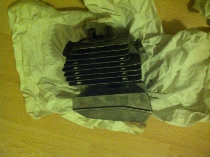

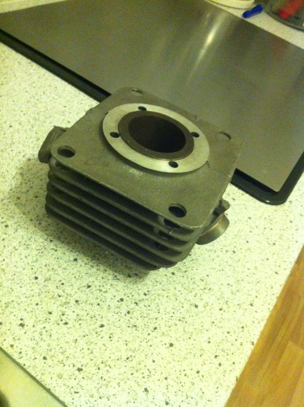

  • Hi auf der Homepage von S.W. wird ein Nachbau Ms50 Zylinder angeboten. Was haltet Ihr davon?

    Grundsätzlich finde ich die es sehr gut das jemand versucht einen MS50 Zylinder nachzufertigen. Nachfrage ist bestimmt da, aber es ist und bleibt ein Nachbauzylinder und damit ist es Tuning. Die Einzelanfertigung wird schon aufwendig sein, aber ob das die 399 € wert ist? Wenn es eh Tuning ist kann man auch einen anderen Zylinder eines namhaften Tuners kaufen oder ?
