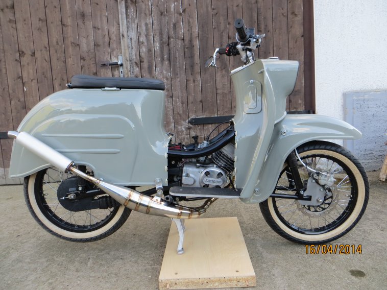

Kurze Zeit später war dann auch das ersehnte Paket mit der fertigen Auspuffanlage zu Hause.
Die Montage mittels LT- Kalotte am Auslass und Silentgummi an der Schwingenhalterung war schnell erledigt, nachdem ich den ESD angeschraubt habe.
ACE hatte mir auch die Stehbolzen des ESD prophylaktisch ersetzt, da die dort original verbauten erfahrungsgemäß schnell kaputt gingen.
Der Klang der Anlage ist atemberaubend und kein Vergleich zum RT A6 Spezial...Gänsehaut.
Am ehesten vergleichbar mit MotoX Bikes ähnlichen Hubraums. Super Pascal!

Wollte mal nen Lob für das Pic von den 3D-Auspuffsegmenten loswerden, das macht sich so richtig schön beschissen, toll wenn jemand sich so ne Mühe gibt.
Zitat von jandelaymann;2838612Ansonsten hoffe ich, dass du den Nachbautank an den Füßen nachgeschweißt hast, ansonsten kannste den in 2 Jahren wegschmeißen.
Siehe Post #10 ! ![]()
Dieser Auspuff ist ne absolute Creme! Ich will sowas auch!!! ![]()
Der Rest der am Auspuff dran hängt gefällt mir wirklich gut. Das Farbkonzept ist schön und die technische Umsetzung lässt keine Wünsche offen.
Einzig und allein die Höhe der Schwalbe stört den Anblick ein wenig!
Als Kennzeichenbeleuchtung würde ich übrigens lieber ein natürliches gelbes Licht wählen, denn dieses weiße/ blaue Licht passt nicht zum Rest. (m.M)

Angelassen ist da nichts. Die Verfärbung ist vom schweißen. Pascal sagte mir damals, als ich meinen Edelstahlauspuff für meinen LT130MTX abgeholt hab, dass ich, wenn der Auspuff später mal komplett nachpoliert wird, die Nähte nicht nochmal neu anlassen kann. Deshalb polier ich ihn nur zwischen den Anlauffarben.

zu Frage 1: Wie fährt die Fuhre?
Das Fahrwerk wurde original belassen. Lediglich Polyamidbuchsen wurden verbaut.
Es funktioniert wunderbar. Auch bei höheren Geschwindigkeiten.
Die Scheibenbremse kann mit einem Finger betätigt werden, um auch stark zu verzögern. Voll belastet soll sie nach Möglichkeit nur im Notfall werden.
Stottern oder unangenehme Fahrwerksbewegungen treten dabei nicht auf.
