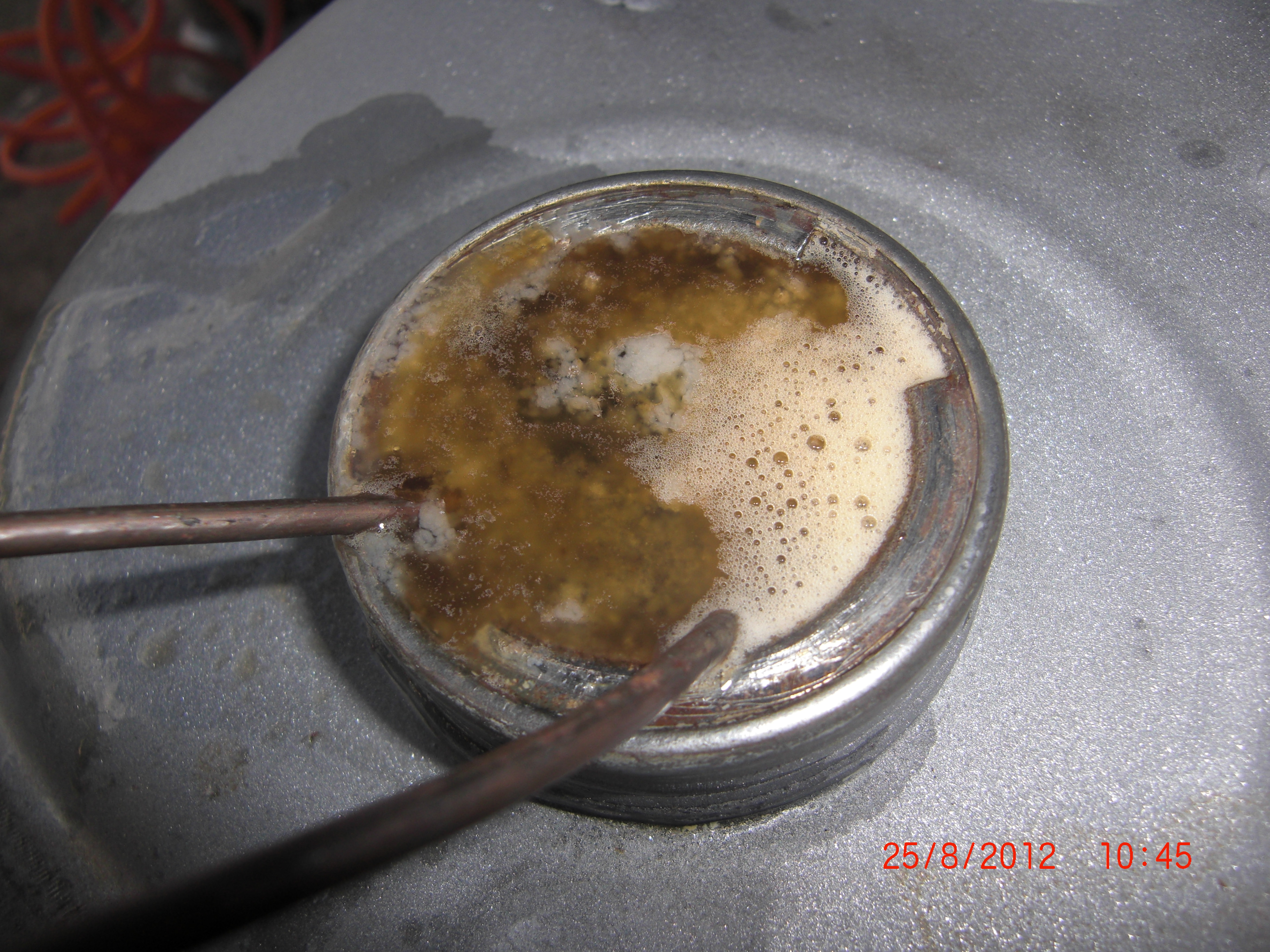

Oder ich mach mir nochmal die Arbeit und arbeite die 2 rostigen Tanks, die ich habe, mit einer abschließenden Versiegelung auf.
So eine Schweinerei! Aber das Ergebnis ist eben toll! -
Mit der Versiegelung ist auch so`ne Sache. Hab schon gehört das sie nach ein paar Jahren wieder abplatzt...
Bei welchem Produkt weiß ich nicht und auch nicht ob die Vorarbeit gewissenhaft ausgeführt wurde...Im Forum gibt es ein Tut zur Tankentrostung: https://www.simsonforum.net/viewtopic.php?f=22&t=47126 . Dann lieber daran halten und bei Standzeit einfach für einen vollen Tank sorgen...

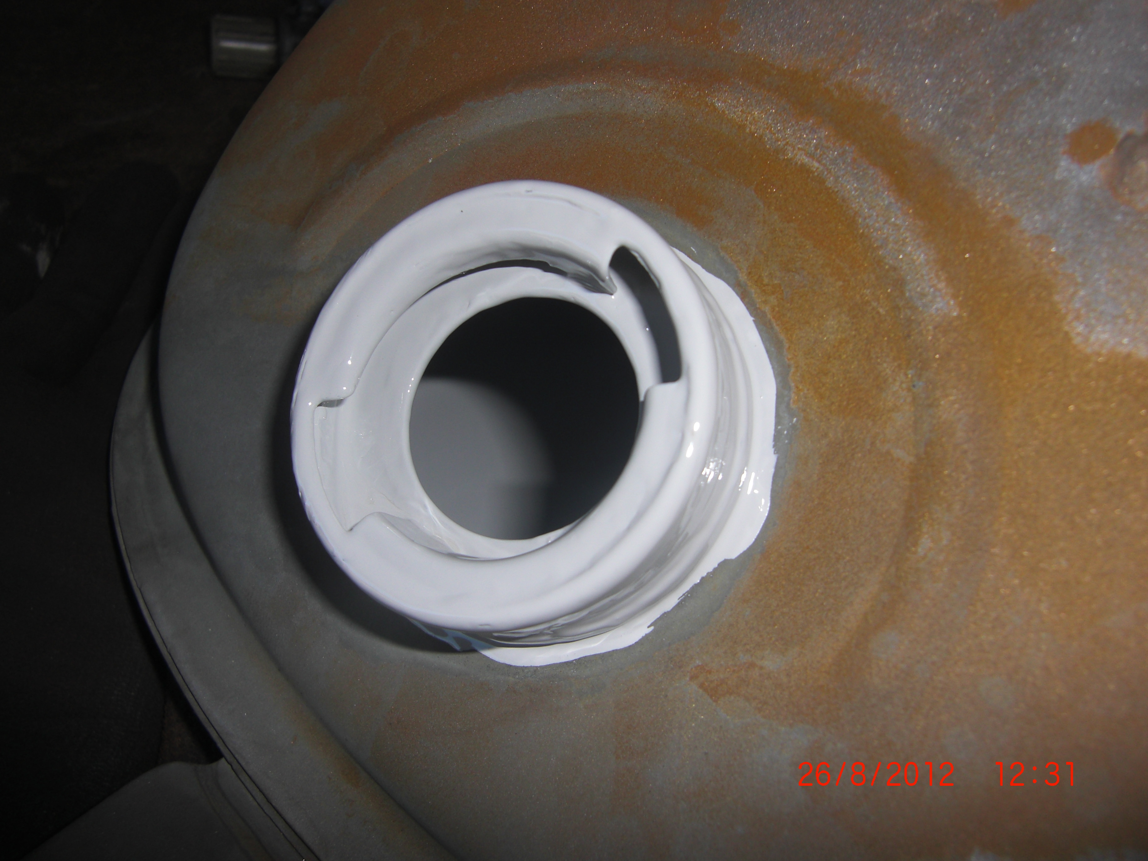

Ich habe das "Tankdoc" Zeug für 15L Tankvolumen schon 2012 beim Tank der grauen Schwalbe benutzt (siehe Bilder oben).
Das hält tadellos und ich bin jedesmal erfreut, wenn ich in den wunderschön hellgrauen Tank blicke!
Mit ~40€ zwar genauso teuer wie ein MZA-Tank, allerdings reicht die Menge für 2 alte DDR Tanks.
Damit hat man zwar Arbeit, aber eben auch auf Dauer seine Ruhe. -

Damit hat man zwar Arbeit, aber eben auch auf Dauer seine Ruhe.Habe damit 2009 meinen s50 Büffeltank hergerichtet.Der war sogar an der Lasche undicht.Hab dafür gesorgt,dass dort eine dicke Schicht des Lackes sitzt.Seitdem ist das Teil dicht und ich baller damit eigentlich nur durchs Gelände.
Die Versiegelung von Tankdoc ist wirklich was wert!Mit den Nachbauteilen kenn ich mich nicht aus, würde aber immer einen rostigen DDR-Tank vorziehen und mit Versiegelung behandeln
