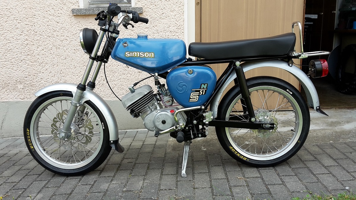

So also auch hier mal der aktelle Stand
Die Gute ist nun soweit fast fertig und ist zur Zeit zum Auspuff bauen.
Entgegen dem Bild sind noch Tachowelle und Kette dazu gekommen.
Die Schutzbleche werden dann auch beide nochmal gewechselt, hinten das länge und vorne das Strebenschutzi.Für den Lenker gabs noch den zur Kupplungsarmatur passenden Bremshebel und selbst gelötete Bowdenzüge bei denen die Nippel garantiert nicht mehr ausreißen und mit Führungshülse in der Hülle
Wer an solchen Bowendenzügen interesse hat kann sich gerne per PN melden. Ich denke ich werde da aber auch nochmal ein spezielles Thema aufmachen.
Gestern hab ich dann noch den Bremssattel für vorne fertig gemacht.
Schön! Und schön das es auch hier weiter geht...
beides wirklich heiße Projekte!Biste denn nun schonmal gefahren?
Gefahren bin ich noch nich. Ist ja wie gesagt jetzt erstmal beim Auspuff bauen und die Kabelei hab ich noch nicht gemacht.

kam heute in den genuss mir das ganze beim auspuffbauer mal anzusehen
sehr viel positives fiel mir aufwas ich überdenken würde wäre der lenkkopf (weder abgestützt noch mit großen lagern versehen) und je nach dem auch die gabel
wenn du mit der feinen bremskombo und den reifen rennmäßig reinlangst wird das gut arbeiten denke ichwas mir fehlen würde wären klapprasten (auspuff müsste auch so liegen dass nix schleift)
aber jeder baut ja nach seinen vorstellungen! ich find es auch so klasse! hast ja schon gut ein paar scheinchen verbrannt
meine ideen sind halt auch auf meine vorstellung von fahren bezogen...wenn dann will ich meine mopeds auch fahren mit allem was drin ist -

Erstmal nen dicken Dank für's Lob, läuft immer runter wie Öl
Bei den Lenklagern muss ich dir Recht geben. Hatte zum Anfang des Projekts auch über ne ROX Brücke nachgedacht. Letztendlich stand aber die Originaloptik an oberster Stelle.
Daher sollten auch die Detaillösungen bei den speziellen Anbauteilen so dezent wie möglich sein. So musste z.B. die 190er Scheibe hinten einer 160er weichen um zu meinem Bremssattel zu passen.Der Kübel soll auch nicht im Rennbetrieb laufen. Ist was für Sonntags und Treffen.
Daher wechsel ich lieber mal die Fahrrad Lager als Abstriche bei der Optik machen zu müssen. Zumal mein örtlicher Dealer die komplette Lenklagerung in Massen als ori Teile liegen hat.Gleiches im Bezug auf Klapprasten.
Über die bunten Scheinchen red ich lieber erst garnicht....da würde es wohl einige vom Hocker wedeln
Jop mit'm Motor muss ich dir Recht geben. Irgendwo am Anfang hat Jan z.B. geschrieben das er das Gehäuse nicht gemacht hätte. An der Stelle direkt nochmal der Dank und die Empfehlung an klappstuhl
