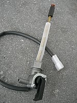

  • Zur Aktualisierung mal einer hinterher...bitte nicht schimpfen, das ich nicht den zuvorigen Beitrag ergänzt habe. :)
    Wenn richtig geschaut, hat die Simme ein M16x1-Gewinde. Links/rechts?...
    Dieser Hahn könnte somit passen:
    [ATTACH=CONFIG]11971[/ATTACH]
    African Queens - Enduro Special Parts
    http://s442721111.e-shop.info/shop/article_B…6aid%3DBH013%26
    Die Funktion vom Schaltkontakt dürfte nicht kompliziert sein.
    Das obere schwatte Teil wird wohl ein Schwimmer sein und so hoffe ich, im Benzinhahn über die Messingstange/rohr zwei elektrische Kontaktflächen/Reed-Kontakt beim Absenken aktivieren.
    Wenn das der Fall sein sollte, hätte man bei dieser Länge sogar die Möglichkeit der Kürzung aufs gewollte Maß.
    Tankanzeige an sich interessiert mich nicht. Aber ein komplett offener Hahn mit der Anzeige beim Erreichen der Reserve ist meiner Meinung nach schon sehr komfortabel.
    Das mit einer Blink-LED und Vorwiderstand oder Kontrolllampe/LED im Tacho usw. wäre doch eine feine Sache.
  • Habe eben bestellt und werde berichten, wie es mit dem Gewinde/Befestigung, dem Kürzen auf Wunschhöhe und Durchflußmenge ausschaut.

  • kürzen kannst du vergessen ( ist dann defekt) und so wie er steht schaltet er etwa bei 5 l restinhalt.
    durchfluss passt, gewinde auch. bin mir grad aber nichtmehr sicher ob rechts- oder linksgewinde.
  • Ich bevorzuge immer gerne eine Argumentation, wenn ich einen Einwand habe. :)
    Warum ist nach einem Kürzen ein Defekt vorhanden?
    Da Du scheinbar mit diesem Hahn Erfahrungen gesammelt hast, wäre ich dir für eine Beschreibung der Funktion dankbar.
    Wird das Messingrohr/stange durch den Schwimmer hoch/runter bewegt, oder überfährt der Schwimmer einen Reedkontakt?
    Wobei der Schwimmer ja scheinbar auf dem Messingrohr/stange fest arretiert ist.
    S51, Stino-60cm³, Vape, 5-Gang
  • Zitat von Labskaus;2847428
    nein. in dem Messingrohr ist ein Reedkontakt in Höhe des Schwimmers. Der Schwimmer selbst kann sich etwas nach oben und unten bewegen.
    Wenn du nun das Rohr abschneidest, durchtrennst du nur das Kabel bzw zerstörst dabei u.U. noch den Reedkontakt.
    Den zu kürzen ist schon machbar, ist aber der gleiche Aufwand wie einen neuen zu bauen, abgesehen davon dass es nicht trivial ist das Benzinfest und mechanisch beständig hinzubekommen.
  • Also ohne den Hahn nun in der Hand zu halten, würde ich zur Zeit so planen, wenn Deine Beschreibung zutrifft:
    Die Versiegelung der Kabeldurchführung am Benzinhahngehäuse entfernen und schauen, ob man das Messingrohr lösen kann.
    Dann schaue ich je nach Istzustand mal weiter und werde natürlich berichten.
    Dank Dir, scrap! :)

  • Jio kannst ruhig berichten wie es so funktioniert.
    Müsste bloß passend für den Simsontank gemacht werden. Denn ich würde nicht wollen das die Reservelampe schon bei 5 Liter Tankinhalt leuchtet.
    ich habe so eine Reservelampe an meiner Sportenduro (Husaberg), nur da ist am Benzinhahn kein Fühlerkabel. Muss sich wohl im Tank befinden.
    Den Benzinhahn muss ich dort auch nicht mehr benutzen.
